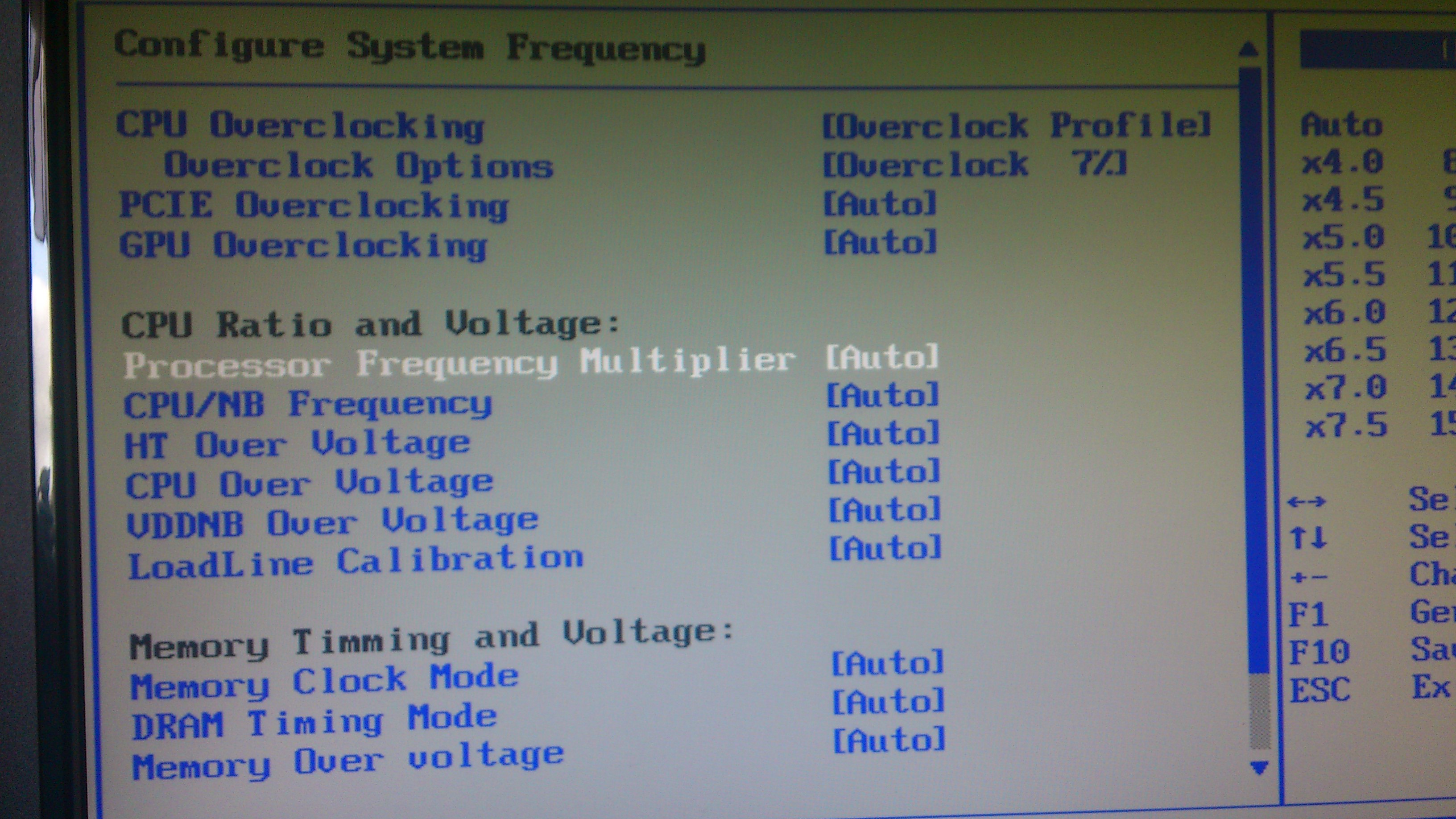

    Posiadam taką konfiguracje sprzętową:
    - Athlon II x3 odblokowany na x4 oraz podkręcony do 3,2 Gzh + Freezer13
    - ASUS ASUS_M4N68T-M_V2
    - 4GB RAM DDR3 Kingston HyperX
    - GTX275OC GIGABYTE
    - CoolerMaster 620W
    - Zalman Z9 2x wentylator
    Procesor udało mi się wykręcić na z 3.0 na 3.2 czy da radę wykręcić go na 3,5?
    Jakie wartości zmienić w biosie? Podkręcanie manualne nie daje rady kom nie startuje.
    Czy dac dodatkowe chłodzenie na płytę główną?
    Oto zdjęcie z bios:
    Jak podkręcić Athlon II x4 640 do 3,5 GHz na ASUS M4N68T-M V2?

    marmax88
    Guorol Juzevek chodzi o to żeby nic nie uwalić lekkie OC czyli 3,5?
    Oto ustawienia jakie chciałbym wprowadzić:
    procesor Frequency Multipiler : 15x
    cpu/nb Frequency: 5x
    ht over voltage : 1,26V
    cpu over voltage: 1,4V
    vddnb over voltage: 1,3V
    loadline calibration: Auto
    dram timing mode: 667mhz
    Co myslicie? Podbić zmniejszyć któryś z parametrów?

    marmax88
    Więc mogę wprowadzić ustawienia jak wyżej?
