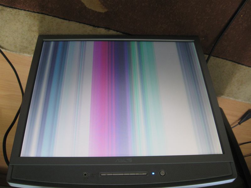

    Monitor 6- letni, po wymianie wszystkich elek w zasilaczu, załącza się poprawnie, podświetlenie działa. Zamiast obrazu wyświetla pionowe pasy na ekranie. Poprawiłem wszystkie możliwe luty, lecz problem pozostał

    hi
    did you ckeck the lvds cabel ?
