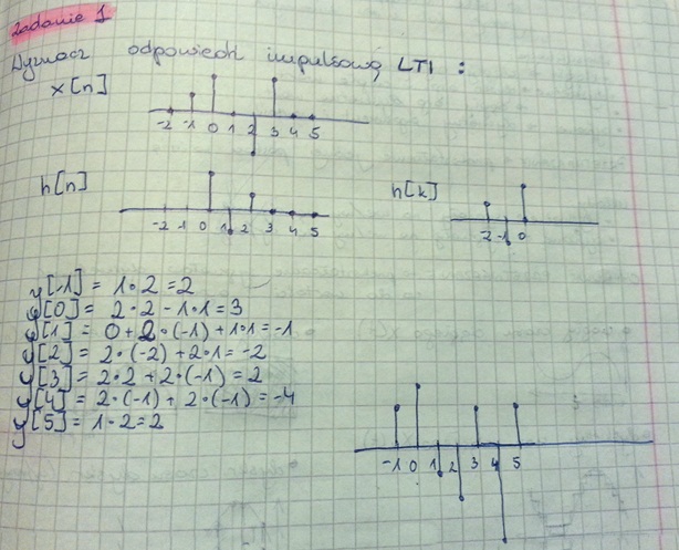

    Zadanie1:
    Skąd się wzięły te obliczenia i co jest do czego? Próbowałam zrobić ze wzoru, ale kompletnie tego nie rozumiem.

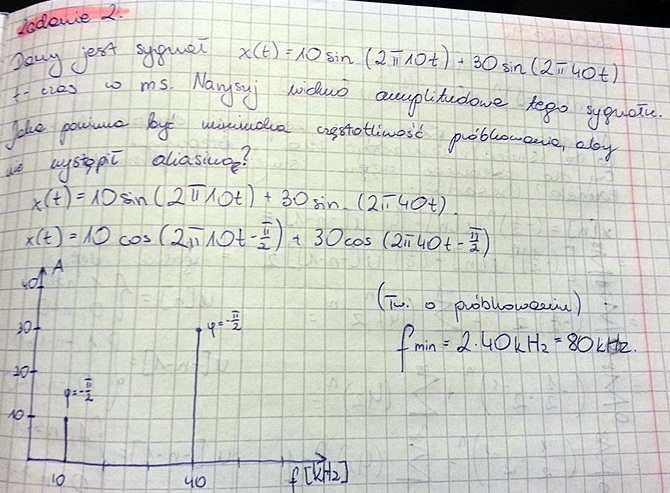

    Zadanie 2:
    Dlaczego sinusy zamieniono na cos? Jak liczy się minimalną częstotliwość próbkowania? Jak mniej więcej powinno wyglądać rozwiązanie dla przykładu x(t)=10 sin (2 pi 20t) + 20 cos (2 pi 30t)? Co zrobić skoro jeden z sygnałów to cos? Jak zmieni się widmo?
    Błagam, pomóżcie mi zdać egzamin :)
    Biorąc pod uwagę, że cos to sinus o tej samej częstotliwości i amplitudzie tylko przesunięty w fazie to wiele się nie zmienia.
    Masz spróbkowany sygnał w postaci x[n], mając transmitancję h[n] tak trudno to przeliczyć? Jeśli [n] to aktualna próbka, [n+1] kolejna, [n-1] poprzednia itp. itd. to gdzie widzisz problem?
    Tw. Shannona-Kotielnikowa-Nyquista (z różnymi wariacjami) - ktoś chyba na wykłady nie chodził.

    Gdyby ktoś miał trochę niezagospodarowanego czasu i chęci, to proszę o wytłumaczenie co jest pomnożone przez co i od czego odjęte w zad1
    https://www.elektroda.pl/rtvforum/topic1197484.html
    Odrobina chęci i umiejętność szukania informacji w sieci - tyle potrzeba.
