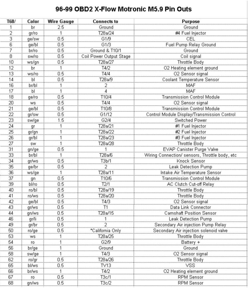

Mam problem z tym autkiem gdyż w instalacji jest miejsce na 2 sondy a jest jedna, pozatym brak gniazda diagnozy, a instalacja wiele do życzenia daje.

robokop napisał:zbyt stary sztrucel na sondę regulacyjną +diagnostyczną
Pawel wawa napisał:Robert >>>Poza tym, obojętnie co by to nie było to chyba zbyt stary sztrucel na sondę regulacyjną +diagnostyczną? <<<
A gdzie Ty tu widzisz takie rozwiązanie?

W przypadku gdyby to była wiązka z V6 to jak przeskoczyć sekwencyjny wtrysk przy 4 cylindrach?
