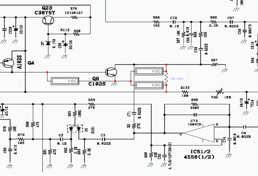

    Radio przy nadawaniu u odbiorców piszczy jakby się wzbudzało . Wymieniony mikrofon , sprawdzona antena swr 1,2 . Wzmacniacz mikrofonu zrobiony na KIA4558 , przy pomiarach multimetrem na tym układzie pisk sie zmienia , dotykając miernikiem bazy Q6 radio pracuje bez pisku.

    Nic nie było zmieniane poza wkładką elektretową , z ruskich stron mam serwisówkę. Wcisnę PTT jest ok , zaczynam mówić w drugim cb piszczy i mowy nie słychać. U towarzyszy piszą o kondesatorze zaznaczonym na zdjeciu , co z nim zrobić ? Usunąć go czy przylutować do bazy i emitera najbliższego tranzystora . Google dziwnie tłumaczy .

    Proszę spojrzeć na schemat , sygnał z mikrofonu wchodzi na płytę głowną do układu KIA4558 (podwójny wzmacniacz operacyjny). Piszczy w FM i AM . Na zdjeciu kondesator o którym piszą na wschodnim forum.
  • #8 11298207
    bc211
    Poziom 30  
    A więc samsung S3C jest tu pre-amp wspólny dla FM/AM - grunt zrozumieć w czym rzecz
    Wlosek napisał:
    Piszczy w FM i AM
    Wlosek napisał:
    Wzmacniacz mikrofonu zrobiony na KIA4558. Przy pomiarach multimetrem na tym układzie pisk się zmienia.
    Jeżeli wzbudza FM, to kwestia w.cz. w kablu mikrofonowym odpada raczej
    Olek II napisał:
    Do końcówek wkładki mikrofonowej dolutuj 470 pF.
    Chyba, że z jakiegoś powodu nie przełącza na FM, albo nadaje w obu modulacjach jednocześnie

    Usunięcie C77 likwiduje usterkę , pojemność 10nf z rezystorem 2,2kom gdy się wzbudzi robi za generator około 5kHz .Jest to ponoć standartowa usterka w tym modelu, przynajmniej tak opisane na forum u naszych wschodnich sąsiadów.
    Model jest na tda2003.
