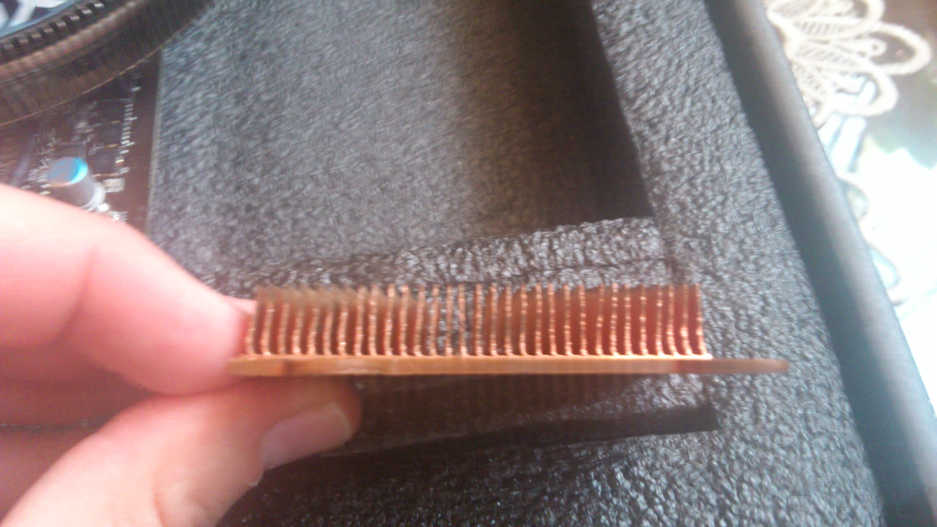

    Jaka gruba ma byc stopka radiatora na tą sekcję zasilania? Mam miedziany radiator po 6800LE stopka ma z 3 mm nada się?

    3mm blachy miedzianej ? ..... nie wieżę :P
    Jeżeli miedź, wystarczy 1.5/2mm + żeberka.
    Oczywiście - nawet, gdybyś tam założył "byle jaki" radiator, to i tak będzie lepiej niż nic.
    Pokaż radiatorek z 6800.
    Przerabiałem 6800 gt/ultra.

    marmax88
    leven pokaże. Mam tez od niej turbinkę. Też przerabiałem z LE na GT czy XT nie pamiętam dokładnie.
    Troszkę przesadziłem z tą grubością :P
    MSI - OC gtx460 Cyclone (bezpieczne taktowania karty)
    Jakość fotek kiepska mój arc s coś ostatnio strajkuje.
    Radiator musiałbym przyciąć do 1,1cm i 5cm. z mocowaniem też kiepsko.
    Zakupiłem coś takiego na tą sekcję mam nadzieję że nie odpadnie
    http://www.komputronik.pl/product/109992/Sprzet_komputerowy/Podzespoly/_.html
    Troszkę będę musiał przyciąć je.

    Jak taśma samoprzylepna jest dobrej jakości, to nie powinno odpaść, ale zawsze lepiej przykręcić chłodzenie na tak gorące elementy.
    Radiatorek z 6800 przytnij do odpowiednich rozmiarów i w późniejszym czasie zmień z tymi kupionymi.
    Ważne, żeby przycięty radiatoerk był nie za duży i nie za mały.
    Nie za duży - nie może dotykać innych elementów PCB.
    Za mały - musi okrywać wszystkie tranzystory w sekcji zasilania.

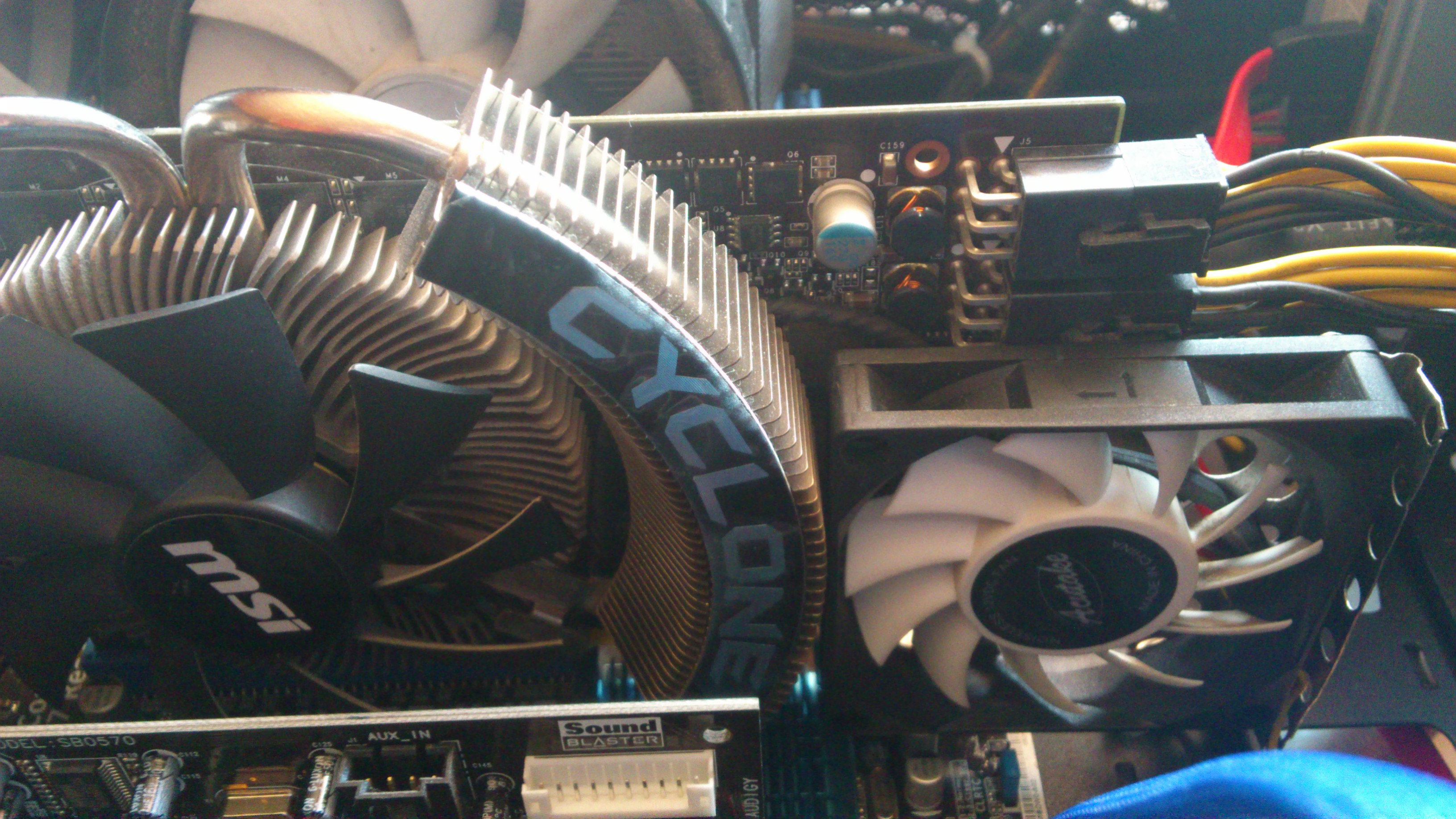

    Kurde mam jakoś pecha z tymi radiatorami. Zmontowałem coś takiego :
    Dodałem tez wentylator z boku obudowy zephyr 14cm.
    Sekcję zasilania suchym palcem podczas furmarka można dotykać i nie poparzyć palców, dopiero po dłurzszej chwili zaczyna parzyc.
    W 3DMark Vantage sekcja jest "letnia" na oko ma jakieś 60 stopni.
    Podkręciłem do taktowań Palit Sonic Platinum 800gpu/2000 mem.
    Temp. po 15min furmark 74. Po 3DMark Vantage 62.
    Może tak zostać?
    Proszę o osąd.
    Karta na taktowaniach 850/1700/2000 w stone giant po 20 min utrzymuje 61 stopni.
    O ile podnieść napięcie aby uzyskać 900?

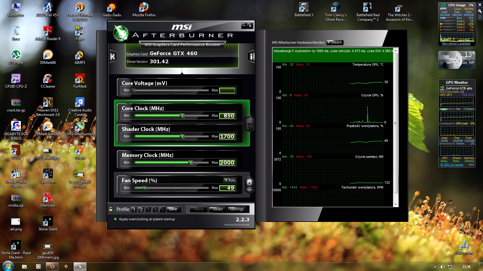

    Tego nikt Ci nie powie, musisz sam spróbować, ale 850MHz to dobry wynik już.
    Pamięci pracują na 2000MHz? Daj screen'a.

    3600 stock teraz 4000 po oc

    Lepszy rydz niż nic :P
    Tak to opiszę: gołe tranzystory mają bardzo małą powierzchnię oddawania ciepła, więc nawiew na nie, nie zapewni poprawnego ich schłodzenia, ale na pewno będzie im chłodniej niż bez tego dodatkowego wentylatorka.
    No ale karta wygląda nieciekawie z tym wynalazkiem i dalej upieram się co do zrobienia porządnego radiatorka na sekcję.
    Sam ostatnio wycinałem radiator na sekcję zasilania w gtx 670 i wyszło bardzo porządnie.
    Radiator, który miałem pod ręką, był za krótki i musiałem dorobić podstawkę w wielkości takiej, aby można było ją przykręcić do PCB karty i żeby zakrywała wszystkie mosfety, nie dotykając innych elementów.
    Na tą podstawkę przykleiłem już wcześniej przycięty radiatorek na dwustronnie przylepną taśmę thermoprzewodzącą.
    Wszystko wyszło bardzo sprawnie i schludnie.
    Czas pracy - około 6 godzin.
    Co do OC, to każda karta "kręci" się inaczej.
    Przy gtx 460 został bym przy 850 mhz, bo uzyskanie 900 mhz, wymusi podniesienie napięcia, a to z kolei bardziej obciąży sekcję zasilania.
    Musisz uzyskać kompromis, skoro zostajesz przy takim, a nie innym rozwiązaniu.

    Osobiscie dodam tylko, ze z tasma dwustronna trzeba uwazac. Przy 30-40 stopniach nie ma problemu ale kiedy radiator naprawde mocno sie nagrzewa, klej tego nie wytrzymuje i radiator "splywa" z tego do czego byl przyklejony. Osobiscie musialem przykleic radiator na ukladzie BGA w monitorze Samsunga i koniecznoscia bylo jego docisniecie zeby pozostawał w miejscu.
    Rozwiazaniem moze byc kupno tasmy termoprzewodzacej, choc osobiscie nigdy takowej nie stosowalem i nie wiem ile moze ona wytrzymac.

    Miałem przylepione radiatorki na sekcję i wydaje mi się że jeszcze bardziej się nagrzewało.
    Czyli mogę zostawić takie chłodzenie i mieć na gpu 850?, czy zjechac do 800?
    Karta na gwarancji więc nie chce czegoś zepsuć i wycinać radiator. Tym bardzie że już raz prawie uwaliłem kartę z powodu źle dociętego radiatora na sekcje zasilania.
