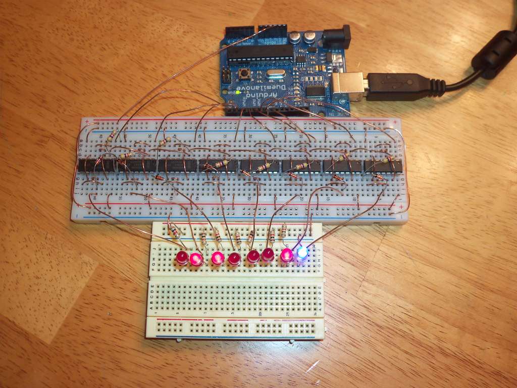

    Autor, który stworzył już wcześniej modele pamięci TTL RAM i CMOS RAM, tym razem zaprezentował funkcjonujący model 1-bajtowej pamięci do użycia z mikrokontrolerem. Wykorzystano w niej układy CMOS, pamięć działa w oparciu o przerzutniki D. Głównym układem jest poczwórna bramka NAND typu 74HC(T)00.

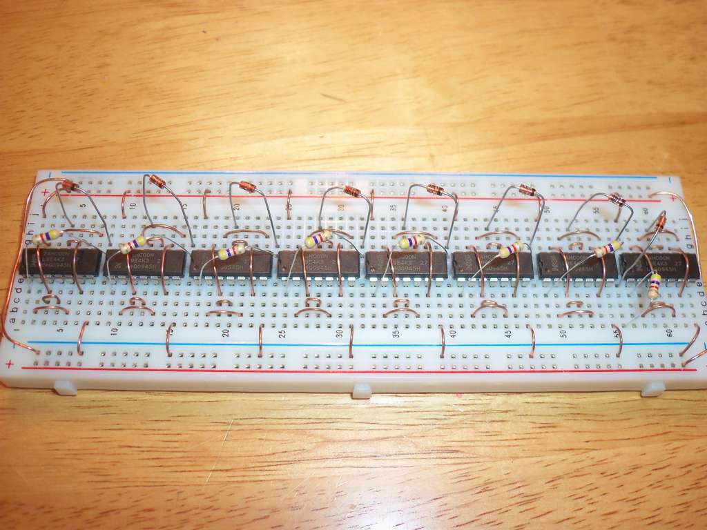

    Do zbudowania modelu pamięci potrzebne będzie: 8 układów typu 74HC(T)00, 8 rezystorów (4,7-10k), 8 małych diod (np. 1N4148) oraz dodatkowo – 8 diod LED wraz z rezystorami ograniczającymi prąd.

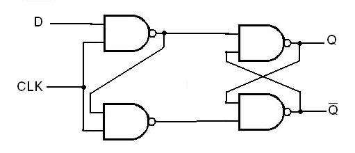

    W przypadku omawianego modelu pamięci, każdy bit przechowywany jest w konkretnym układzie, stąd 8 bramek – 8 bitów pamięci. Wyprowadzenia bramek należy połączyć w sposób pokazany na poniższym diagramie, aby otrzymać „samopodtrzymujący się” przerzutnik typu D. Niniejszy sposób nie będzie działał z bramkami serii 4000.
    Zbuduj własną pamięć RAM dla mikrokontrolera
    Aby uzyskać interfejs szeregowy zapewniający możliwość zapisu i odczytu pamięci, autor wykorzystał proste obwody składające się z pary dioda-rezystor, takie same dla wszystkich ośmiu układów scalonych.

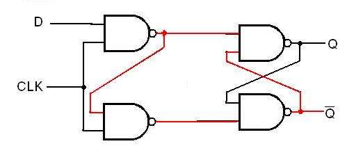

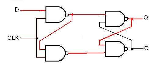

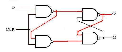

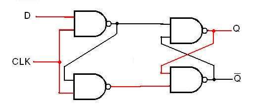

    Jak działa taka pamięć? Wszystko opiera się na sposobie działania przerzutnika D (poniższe rysunki). Należy pamiętać, że jakiekolwiek zmiany stanów na wyjściu następują w momencie podania stanu wysokiego na wejście CLK. Jeśli wyjście Q ma stan wysoki, podawany jest on też na wejście bramki sterującej wyjściem NOT Q, wymuszając na nim stan niski. Jednocześnie stan niski z wyjścia NOT Q podawany jest na bramkę sterującą wyjściem Q, wymuszając na nim stan wysoki. W momencie obecności na wyjściu NOT Q stanu wysokiego, kiedy na wejściu zegara i wejściu danych pojawia się stan wysoki, następuje zmiana stanu wyjść – stan wysoki pojawia się na wyjściu Q, a na wyjściu NOT Q – rzecz jasna stan niski. Kiedy na wejściu zegara podawany jest stan niski, zmiany stanów na wejściu danych nie mają wpływu na wyjście. Aby używać do sterowania pamięcią 8 dwukierunkowych pinów, należy dodać rezystor i diodę pomiędzy wyjście Q a wejście D, które zapobiegają „powrotowi” napięcia. Rezystory ograniczają prąd płynący między wyjściem Q a wejściem D. Bez tego układ nie działałby, z powodu podciągnięcia wyjścia Q do masy.

    Do zaprezentowania działania pamięci autor napisał prosty program (w C dla Arduino), dostępny na stronie projektu.
