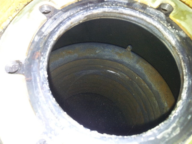

    Czy możliwe że taki objaw występuje przy obrośniętej z zewnątrz wężownicy cwu w zasobniku (vitocel 100 - 300l), przez co obieg cwu nie oddaje temp to zbiornika, gorąca woda wraca do pieca i tam zaczyna działać ogranicznik? To mi jedynie przychodzi do głowy poza jakimś uszkodzeniem czujnika temp w piecu (są tylko trzy, dwa kontaktowe, jeden zanurzeniowy) - ale w tym przypadku podejrzewam że c.o. też by wariowało a nie tylko cwu.

    Witajcie,
    Otworzyłem zbiornik - stan wężownicy na zdjęciach. Przepłukałem też ją wewnątrz - czysto, pojemność zgodna z dokumentacją zbiornika (6l).
    Vitopend 100 WHE - Po dogrzaniu CWU włącza się kilka razy na kilka sekund Vitopend 100 WHE - Po dogrzaniu CWU włącza się kilka razy na kilka sekund
    Mam małe podejrzenie co do czujnika temp ogranicznika - podpiąłem na szybko zewnętrzny termometr na wyjściu z wymiennika spaliny/woda i w momencie gdy piec się wyłącza, bo doszedł do temp ogranicznika, zewnętrzny termometr pokazał max 69st. Dzisiaj będę miał bardziej dokładne pomiary (pirometr). Czy to możliwe że czujnik zachowuje się nieliniowo? (przy temp niższych ok 30-50st odczyt jest w miarę zgodny z zewnętrznym termometrem, natomiast powyżej jest rozjazd). Które czujniki za co odpowiadają w tym piecu?
    Olek

    Zdjęcie zbiornika zrobione z góry przez rewizję, więc tak niepozornie go widać :)

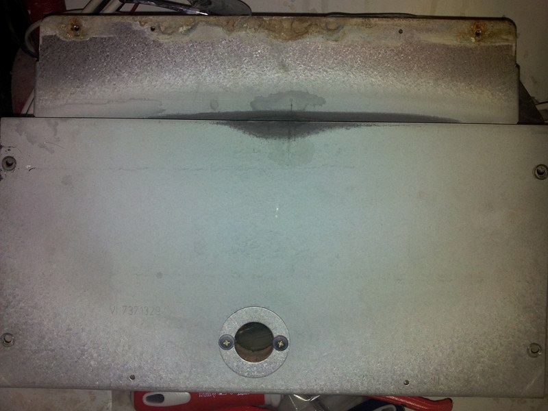

    Załączam też zdjęcia komory (pęknięte osłony - już zamówione) i wymiennika:
    Vitopend 100 WHE - Po dogrzaniu CWU włącza się kilka razy na kilka sekund Vitopend 100 WHE - Po dogrzaniu CWU włącza się kilka razy na kilka sekund Vitopend 100 WHE - Po dogrzaniu CWU włącza się kilka razy na kilka sekund Vitopend 100 WHE - Po dogrzaniu CWU włącza się kilka razy na kilka sekund Vitopend 100 WHE - Po dogrzaniu CWU włącza się kilka razy na kilka sekund Vitopend 100 WHE - Po dogrzaniu CWU włącza się kilka razy na kilka sekund Vitopend 100 WHE - Po dogrzaniu CWU włącza się kilka razy na kilka sekund Vitopend 100 WHE - Po dogrzaniu CWU włącza się kilka razy na kilka sekund Vitopend 100 WHE - Po dogrzaniu CWU włącza się kilka razy na kilka sekund Vitopend 100 WHE - Po dogrzaniu CWU włącza się kilka razy na kilka sekund
    Olek

    Zdjęcie osłony z zewnątrz:
    Olek

    Proponowane wymiany mogą zaczekać. Przeglądając zdjęcia nie widać nadpalonego wymiennika a i izolacje wyglądają nieźle. Nowe kotły nie są wykonywane tak solidnie. Do odkamieniania kup preparat który może pracować z miedzią bo w przeciwnym wypadku faktycznie zniszczysz wymiennik. Zrób jeszcze to co napisałem w poprzednik poście. Możesz jeszcze wyczyścić wymiennik po stronie spalin (jest tam trochę tlenków) np. sprężone powietrze lub myjką ciśnieniową ale z wyczuciem i z daleka bo pogniesz lamele.
