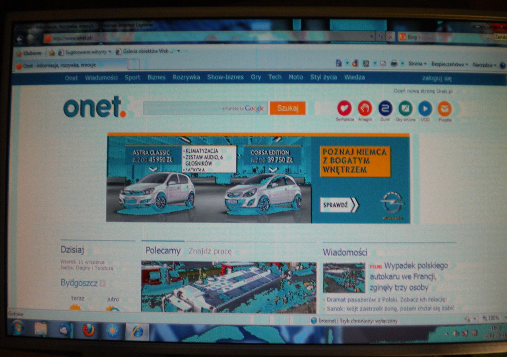

mam problem z monitorem jak w temacie.
Jak do mnie dotarł to był czarny ekran z latającymi poziomymi paskami i odgłosem jakby iskrzenia, obrazu nie było. Nieraz po 1 minucie wskakiwał obraz kontrolny tzn. cała matryca zmieniała kolor tj. czerwony, zielony, niebieski itd.
Sprawdziłem zasilacz i wszystko było ok. usterkę znalazłem na drugiej płytce a mianowicie stabilizator 1,8v zawyżał napięcie do 3.7v , wymieniłem go i obraz pojawił się ale taki jak na załączonych zdjęciach.
ten kolor niebieskawy powinien być czarny a ten jaśniejszy biały
co może jeszcze być uszkodzone ? TSUM16AL-LF-1 ? pamięć ?
W menu serwisowym inicjalizowałem eeprom , nie pomogło
Za wszelką pomoc dziękuje
Darek
