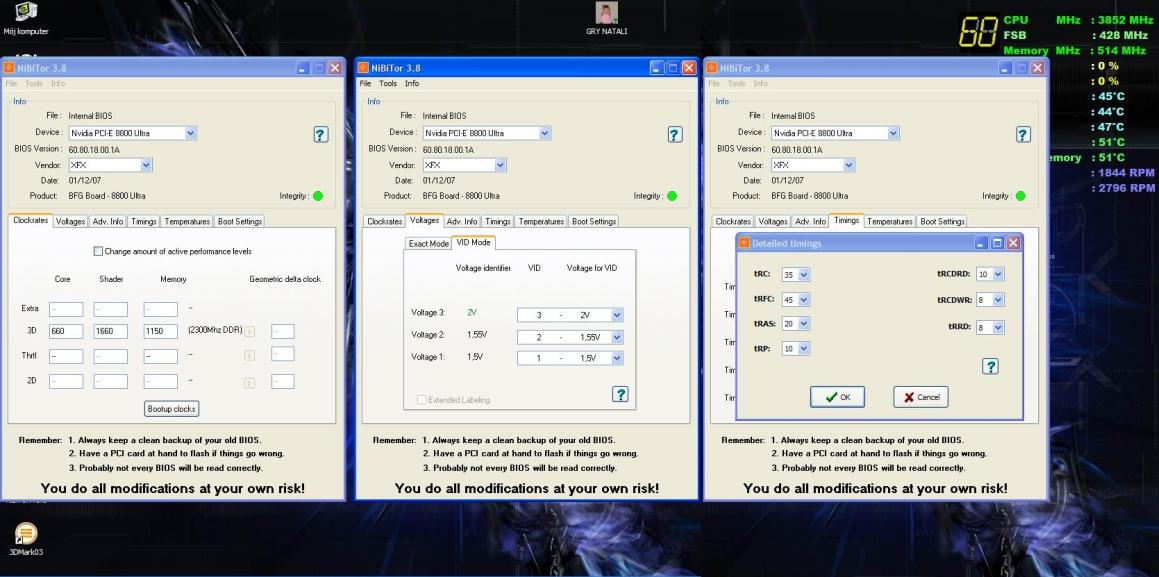

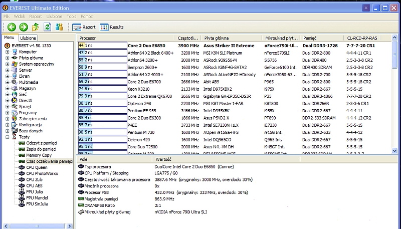

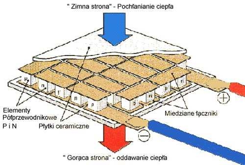

    Witam mam parę pytań do osób korzystających z "ogniwa peltiera"
    A konkretnie o zastosowanie modułu 40x40mm na CPU i 50x50mm na GPU jak wpływa wielkość i moc ogniwa na jego wydajność .
    "Ogniwo Peltiera" - Czy pomoże zmniejszyć temperaturę podczas "OC

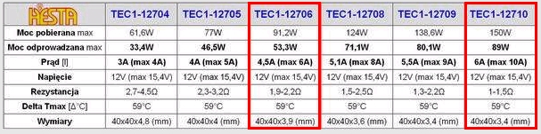

    Jaka jest rzeczywista ilość wydzielanego ciepła samego ogniwa , czy faktycznie za podstawę można przyjąć ze ogniwo pompując 50c od strony zimnej na stronie ciepłej ma dwukrotnie większą temperaturę .
    Jeżeli realia są inne to jak to wygląda stosując ogniwo o wymiarach :
    40x40x3,8mm i mocy pobieranej 91,2watt 6A (TEC1-12706) .
    40x40x3,8mm i mocy pobieranej 154watt 10A ( TEC1-12710) .
    Przyjmując zasilanie 12v z 1000 watowego zasilacza PC .
    W rozmiarach 40x40mm modułów jest kilka modeli: .
    Czytając napotkałem informacje ze ogniwo można zasilać prądem do 15v (wydajność wzrasta na pewno również temperatury pracy).
    Czy lepsze rezultaty przyniesie zastosowanie mocnego prostownika
    samochodowego .
    Czy występuje również "szronienie i skraplanie na stronie zimniej" jak to się dzieje przy chłodzeniu "Freonem".
    Czy jest warte całego wysiłku zakładając na stronie "ciepłej" zastosowanie "Scythe Mugen I" a nie "WC".
    Czy sprawdzi się w przypadku "szronienia" naniesienie kilku warstw lakieru w obrębie procesora na tylnej stronie płyty głównej .
    Czy konieczna będzie zabawa w całkowite odizolowanie obrębu procesora paski grzewcze jak w szybach samochodowych.
    Dotychczas z nominalnego E-6850 3.0GHz 1,5v udało mi się uzyskać stabilną prace posesora na 4,2GHz ponad 1.6v przy chłodzeniu "Scythe Mugen I"
    (płyta Asus Striker II 790Sli DDR3 2000MHz)
    Temperatury dają już poważnie do myślenia w "stresie" przekraczają 90c.
    Czy "Ogniwo Peltiera" może je obniżyć i jakie to przyniesie następstwa .

    Po pierwsze to od strony ciepłej jest ponad dwukrotnie większa temperatura niż temperatura odprowadzona , ponieważ sprawność ogniwa wynosi około 50% do czego dochodzi jeszcze temperatura wydzielona przez same ogniwo.
    Po drugie to skoro "Scythe Mugen I" nie wydala na chłodzeniu samego procka to tym bardziej nie da sobie rady z Ogniwem Peltiera chłodzącym ten procesor. Bez WC moim zdaniem się nie obejdzie.

    Z tymi temperaturami to chodziło mi o to ,że po ciepłej stronie jest PONAD 2 razy większa temperatura. Gdzieś czytałem ,że zaleca się aby ilość odprowadzonego ciepła przez chłodzenie była 3 razy większa niż ilość odbieranego ciepła przez Moduł Peltiera co jednak nie jest koniecznością.
    Z tym "Mugenem" to właśnie o to chodzi ,że jeśli problem z odprowadzaniem ciepła nie wynika z usterki tylko z parametrów systemu chłodzenia to nie da on sobie rady z Peltierem bo wtedy też będzie miał taki sam problem. Gdy ciepła strona rozgrzeje się za bardzo Peltier się zepsuje.

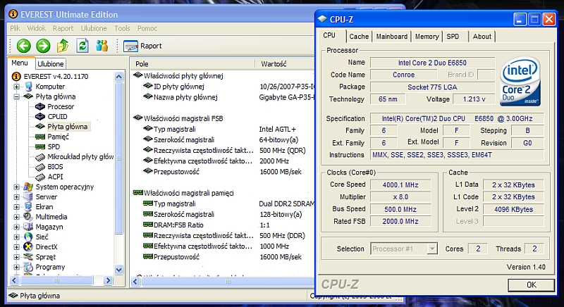

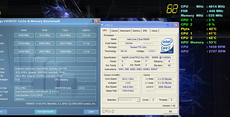

    W obecnie drugim PC a kiedyś głównym z podzespołami :
    Duo Core E6850 z Gigabyte P35 DQ6 ten sam procek osiągał stabilne
    w grach i testach 488x9 co daje 4392MHz z DDR2 Dominator 1066MHz.
    Tyle ze przerobiłem drugiego "Mugena" (pompa Aquela o wydajności 650l/h sama głowica) obciąłem zakończenia z wszystkich rurek odprowadzających ciepło to żeberek (Heat-Pipe) + zdemontowałem 3szt blaszek na bezpieczne zamontowanie wężyków .
    Dolne 5szt połączyłem w jeden 8mm przewód i do niego doprowadziłem zasilanie od pompki.
    Górne tak samo jako wyjście tyle ze bez chłodnicy ożebrowanie +120mm wentylator mugena dobrze sobie radził z chłodzeniem po godzinie gry w "Crisis na wysokich detalach " zbiornik mieszczący około 8l wody był bardzo ciepły (chłodziwo niemal parowało) tyle ze druga pompa pracowała z 8800GTX z ekstremalnie przerobionym biosem z blokiem wodnym "Innowatek".
    Lecz komputer nie zaliczył w tym czasie żadnej "zwiechy" pracował stabilnie na 4392MHz.
    Czy to wyłącznie zasługa starszej od "Striker II Extreme" płyty .
    Czy raczej zasługa pięciu rurek przechodzących przez sam dół podstawy mugena w których puściłem wodę .
    W celu sprawdzenia stabilności płyty P35 DQ6 celowo zmniejszyłem mnożnik procesora na x8 z FSB 500 czyli 2000MHz

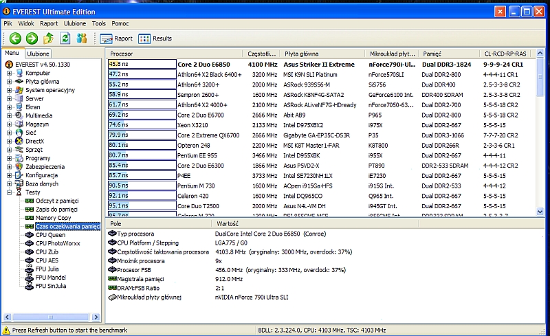

    Co to podstawy to możesz mieć racje zdarzają się nierówności lecz w klasie coolera w przedziale cenowym od 150zł są o wiele staranniej dopracowane mój E6850 jest w procesie tech 0.65 więc jego nominalne napięcie jest wyższe i wydziela więcej ciepła (około 1.5v.)
    Nierówność podstawki mugena jak i jakość powierzchni "odpromiennika" procesora poddałem szczegółowej obróbce .
    Mianowicie : górę od promiennika procka zmniejszyłem (grubość) i wyszlifowałem na "lustro"na szybie 8mm w celu zapewnienia idealnie prostej powierzchni kolejno papiery do szlifowania na mokro o granulatach 320/600/800/1200/ łącznie z polerką pastami polerskimi .
    Uważając by nie przedobrzyć z grubością to samo z podstawą mugena w efekcie obie powierzchnie lustro to mało powiedziane .
    Podobne zabiegi zrobiłem na obu płytach głównych oczywiście + pasta termo-przewodząca z domieszką złota (nie pamiętam dokładnie firmy)większa tubka około 80zł procesor jak i mugen był więc przygotowany idealnie (dodam ze procek w nominale w spoczynku miał średnio 30/34c
    Procesor dał się "kręcić" do 4,5GHz (niestety czasem zawieszało PC) na szlifowanym "Mugenie"
    Po podłączeniu do niego 5x0.5mm wężyków stabilnie pracował na 90%-tach programów lecz w grach lubił zawiesić . Niestabilność systemu w tak wysokich ustawieniach na pewno znacznie zmniejsza żywotność większości podzespołów więc zostawiłem w granicach 4/4.1GHz .
    Zająłem się jeszcze skuteczniejszym z chłodzeniem reszty elementów PC oraz
    rzecz jasna dla ludzi będących w temacie wydajnością (przepustowość ramu optymalne ustawienia
    "Timingów" nie zawsze Max podkręcenie ma korzystny wpływ na uzyskanie Max wydajności .
    Interesuje mnie właśnie zastosowanie ogniwa jako pompy cieplnej w celu zmniejszenia temperatury na podstawkach i odpromienniku procka i innych elementów .

    Lukson napisał:
    To, że ten E6850 działa Ci powyżej 4GHz to już dobry wynik. Trafił Ci się dobry egzemplarz, który się nieźle kręci.
    Myślę jednak, że większych wartości się na nim nie uzyska nawet dovoltowując go..
    Tak to jedna z niewiadomych podczas kupna Procesora.
    To że procesor zachowuje stabilność i dopuszczalną temperaturę pracy do 4.3GHz myślisz czy zabiegi z opisu nic tu nie miały z tym wspólnego ?
    Podobne zabiegi zrobiłem na obu płytach głównych oczywiście + pasta termo-przewodząca z domieszką złota (nie pamiętam dokładnie firmy)większa tubka około 80zł procesor jak i mugen był więc przygotowany idealnie .

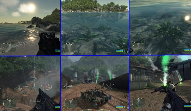

    Sam miałem okazje przekonać się co dają takie czynności tyle gra na 2x8800GTX w grę "Criysis" w ustawieniach 1600/1200 z liczbą klatek 60/80 było mało na 3x8800GTX 100/140 klatek (zbyteczna moc a i tak wszystko podkręciłem do granic wytrzymałości rozbudowują o chłodzenie wodne )
    Poniesione kolejne koszty po zakupie trzeciego GTX-a pozwoliło zagrać w rozdzielczości 2048/1536 lecz znów był niedosyt ponieważ odpalenie 3-Sli było możliwe tylko na Viscie (XP konieczność wyjmowania karty z środkowego slotu)
    Vista dodała nowe możliwości tej grze DX10 z jego cieniami i grą świateł (np. idąc przez las) dawała wiele wrażeń .
    Podnoszenie parametrów takiego PC jest dla wielu osób chore i zbyteczne a jednak w sieci widać zapaleńców meczących o wiele potężniejszy sprzęt (zmieniły się tez nieco wymagania obecnych gier ;-) .

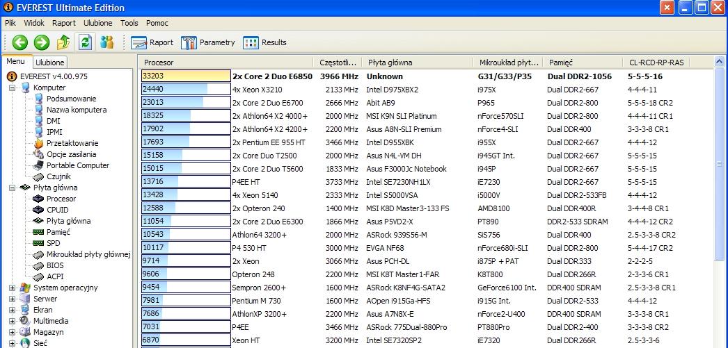

    Osobiście nawet nie gram już w żadne gry (wyrosłem z takiego sposobu spędzania czasu jak , widać na niektórych
    fotkach z „everesta” daty są z 2007r.
