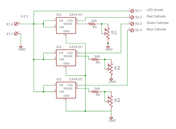

    Chciałbym przedstawić sterownik RGB dla diod LED wysokiej mocy. Celem budowy takiego sterownika jest osiągnięcie jak największej gamy kolorów. Należy przede wszystkim pamiętać o tym, że diody LED są sterowane prądowo i dlatego jedną z ważniejszych rzeczy jest zapewnienie źródeł prądowych, dla każdej katody diody RGB LED. W tym celu zostały użyte trzy układy CAT4101. Są to źródła prądowe 1A, o napięciu zasilania rzędu około 5V. Do regulacji prądu we wstępnym teście użyto potencjometrów dołączonych do układów CAT. Tak zbudowany układ pozwala na regulacje prądu dla każdej katody diody RGB. Ponieważ blok z trzema układami CAT4101 i potencjometrami służył do regulacji prądu diod, postanowiono poszerzyć sterownik o mikrokontroler PIC16F737FP, dzięki czemu znaczenie poszerzyły się możliwości sterownika. Umożliwiło to sterowanie układami CAT4101 poprzez sygnały PWM pochodzące z mikrokontrolera, co znacznie ułatwia zmianę kolorów diody RGB LED. Dodatkowo można skorzystać z interfejsu RS-232, co np. pozwala na podłączenie sterownika do komputera. Co więcej istnieje wiele modułów korzystających z tego interfejsu np. Bluetooth czy ZigBee, dzięki czemu można sterować bezprzewodowo kolorami diody LED.
    Poniżej schemat bloku odpowiedzialnego za ustawienie odpowiedniego prądu dla każdej katody diody LED RGB:
    Sterowanie diod High Power RGB LED

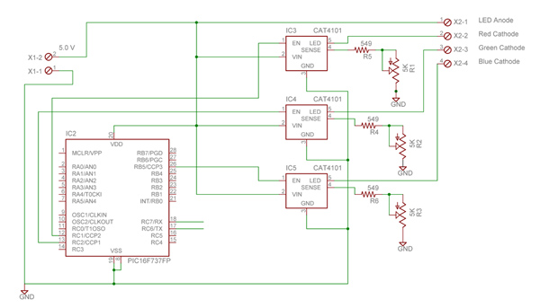

    Poniżej schemat rozbudowany o mikrokontroler PIC16F737FP:
