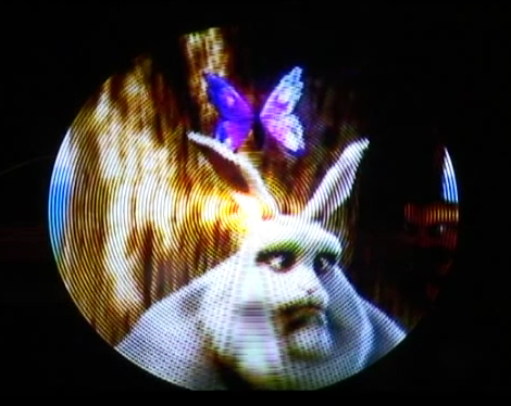

    Chciałbym przedstawić wyświetlacz widmowy, na którym można obejrzeć nawet film. Wyświetlacz ten umożliwia wyświetlenie dużej liczby kolorów. Efekt jest dość imponujący i można zobaczyć co potrafi taki wyświetlacz na filmikach stronach źródłowych. Projekt został stworzony przez trzech studentów Télécom ParisTech podczas kursu systemów wbudowanych. Wyświetlacze widmowe od dłuższego czasu cieszą się ogromną popularnością, ze względu na efekt wizualizacyjny, ale przeważnie mogą wyświetlać jedynie proste teksty czy obrazy wgrane do pamięci. Studenci zamierzali stworzyć projekt, dzięki któremu możliwe będzie odtwarzanie dowolnego obrazu w dowolnej chwili.
    Poniżej ramię wyświetlacza widmowego z diodami LED:
    Okrągły wyświetlacz widmowy POV
    Na stronie źródłowej znajduje się filmik, gdzie pokazana jest prezentacja etapów powstawania projektu. Ramię wyświetlacza obraca się z prędkością 1000 obrotów na minutę. Na ramieniu wyświetlacza widmowego umieszczono aż 128 diody LED RGB. Aby osiągnąć pełną rozdzielczość 256 pikseli, drugą połowę LED przesunięto względem pierwszej o połowę diody LED. Na filmikach widać efekt jedynie 112 diod LED ponieważ na tyle diod była możliwość wykonania ramienia. Cały układ sterowany jest z jednego układu FPGA. Położenie wyświetlacza określa enkoder.
