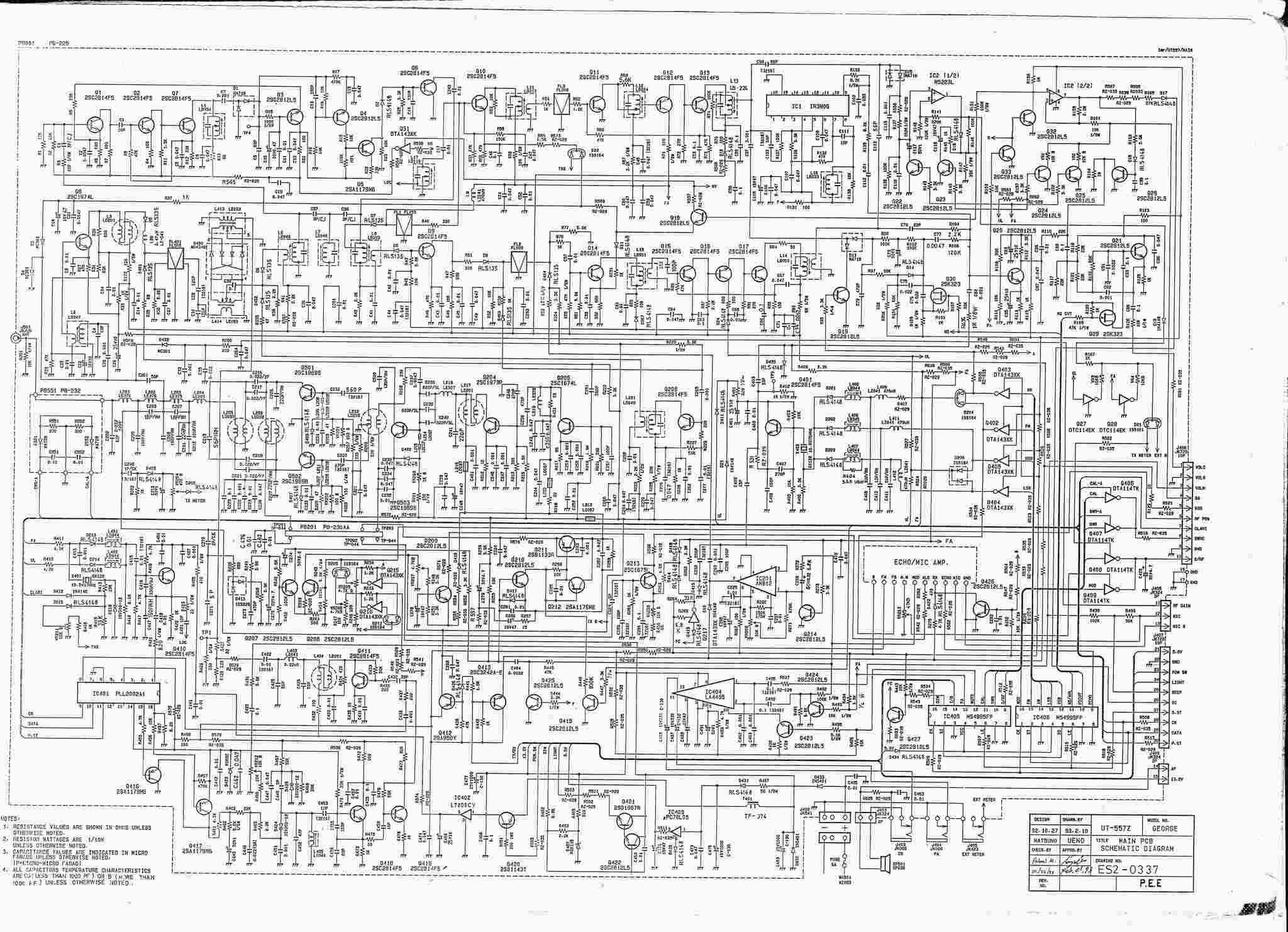

    Witam serdecznie wszystkich forumowiczów,jak wyżej w temacie chcę zrobić podtrzymanie pamięci w w/w radiu.
    Dla czego??, a dla tego że po każdym odłączeniu od głównego zasilania za każdym razem trzeba wciskać kombinację klawiszy na panelu co umożliwia uruchomienie radia na nasze warunki,jednak jest to nieco irytujące ponieważ radio używam na stacji bazowej a po wyłączeniu zasilacza klapa radio się koduje.
    Posiadam schematy tego radia ,i wiem że można podłączyć zasilanie 3,5v do procesora żeby podtrzymać pamięć.
    Sęk w tym że nie wiem która to kość i żeby nie uwalić radia to proszę kogoś
    łebskiego o pomoc. Poniżej schematy.
    Jak podłączyć zasilanie 3,5V do procesora w radiu President George? Jak podłączyć zasilanie 3,5V do procesora w radiu President George?
  • #2 11309022
    kriss51
    Na pierwszej fotce jest procesor wraz z pamięcią zewnętrzną eeprom. Procesor zasilanie VCC ma na 99 pinie, a pamięć 8 pin.

    Dzięki za podpowiedź ,ale wyczytałem że procesor posiada pamięć ram w której są zapisywane aktualne ustawienia więc jeśli podtrzymamy zasilanie procesora powinno być ok?.
    I jeszcze jedno pytanie zanim coś sknocę ,czy do podtrzymania pamięci można zastosować kondensator 0,1F/5,5V,czy zda to egzamin,czy zastosować jakiś akumulatorek?.

    mirek210 napisał:
    ... chcę zrobić podtrzymanie pamięci w w/w radiu.
    Mówimy tu o tym właśnie modelu.
    Oryginalnie jest :
    Na schemacie masz :

    Tak zgadzam się na schemacie jest tylko że,nie wiem czy działa skoro jest to zamontowanie to powinno podtrzymywać pamięć.
    Przeprowadziłem testy podłączając zasilanie bateryjne 6v do kondensatora podtrzymującego pamięć i niestety nie działa radio po odłączeniu od zasilania nie trzyma ustawień.Po podłączeniu baterii do zasilania pamięci i procesora pamięć trzyma ale po 12 godzinach pamięć się kasuje,a baterie wyczerpują się do zera.
    Został mi jeszcze jeden test do przeprowadzenia mianowicie podłączę zasilanie do samej pamięci "eprom" i sprawdzę czy wytrzyma dłużej.
    Zastanawia mnie jeszcze jedna rzecz ,po co producent zamontował do układu kondensator który nie podtrzymuje pamięci?.
    Dodam że wszystkie Presidenty george działają idntycznie więc po co ten kondensator.
  • #6 11343007
    kriss51
    Podłącz oryginalne zasilanie poprzez diodę, a akumulatorki za diodę. Trzeba by też zrobić ładowanie akumulatorów podczas pracy radia.
