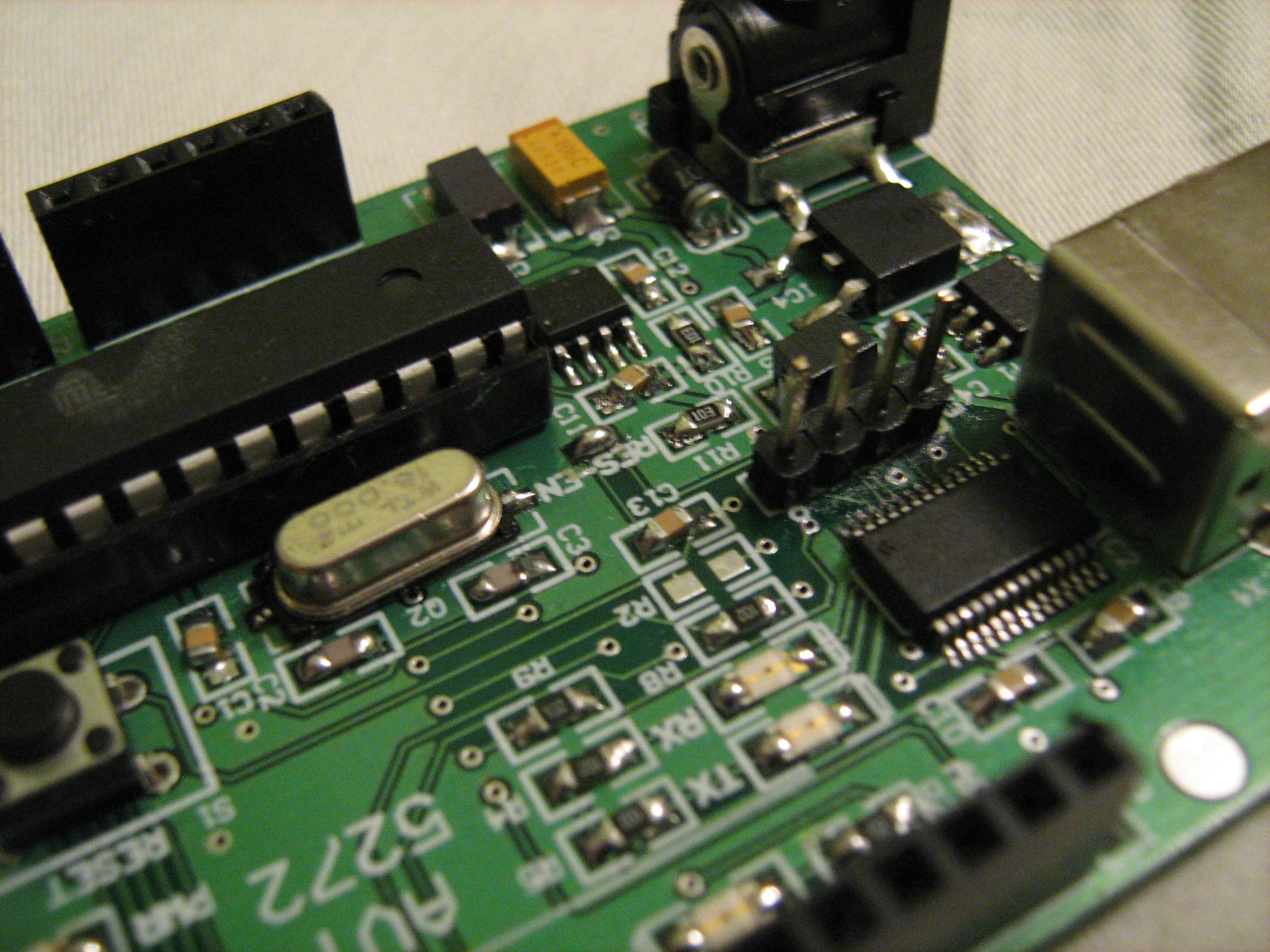

    Witam wszystkich.
    Złożyłem układ AVT5272 i mam z nim jeden problem, a mianowicie zasilanie z zasilacza. Układ na zasilaniu z zasilacza działa chwilę po czym się wyłącza. Posiadam zasilacz warsztatowy i widzę, że powodem jest narastający prąd który powoduje załączenie ogranicznika na zasilaczu i odpięcie zasilania. Wyłączenie to następuje po około 10 -15 sekundach od podłączenia, przez ten czas prąd rośnie od 0,01A do 0,1A i tu następuje odłączenie ( szkoda mi testować dla większego amperażu żeby nie spalić układu).
    Cały układ działa ponieważ na zasilaniu po USB nic się nie dzieje i kontroler działa właściwie.
    Moje przypuszczenie pada na komparator w sekcji zasilania bądź, któryś z kondensatorów. Wolę jednak poprosić kogoś kto ma więcej doświadczenia i oceni na schemacie, który element może nie działać właściwie.
    Oczywiście wykonałem sprawdzenie połączeń i lutów, wszystko wygląda dobrze.
    Załączam link do schematu Specyfikacja
    Pozdr.
    Marcin

    Pokaż dokładne zdjęcie swojej płytki, bo wszystkie wróżki są jeszcze na urlopie !

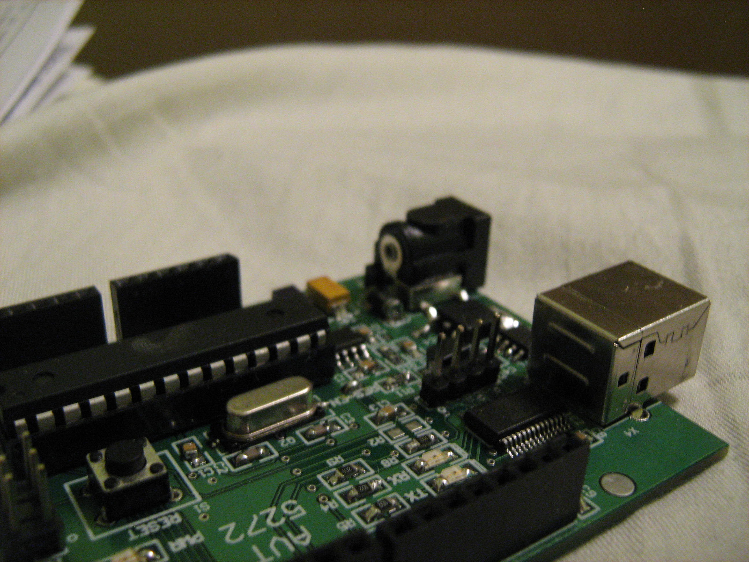

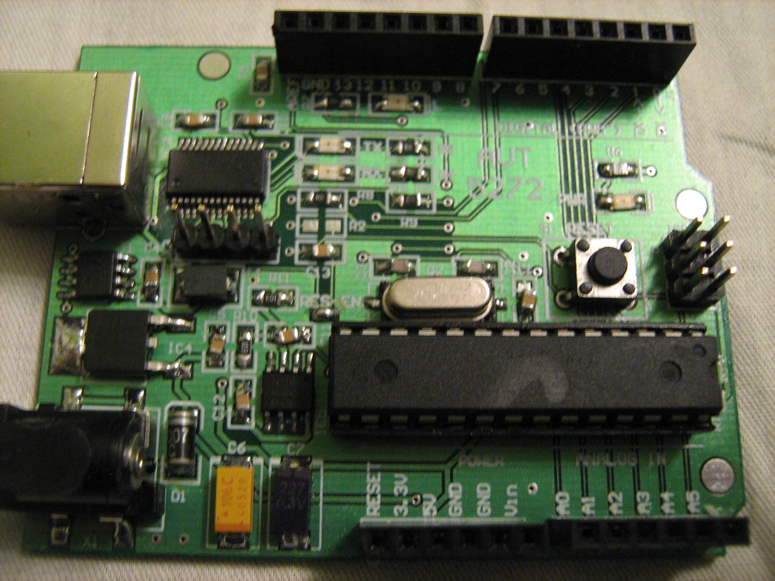

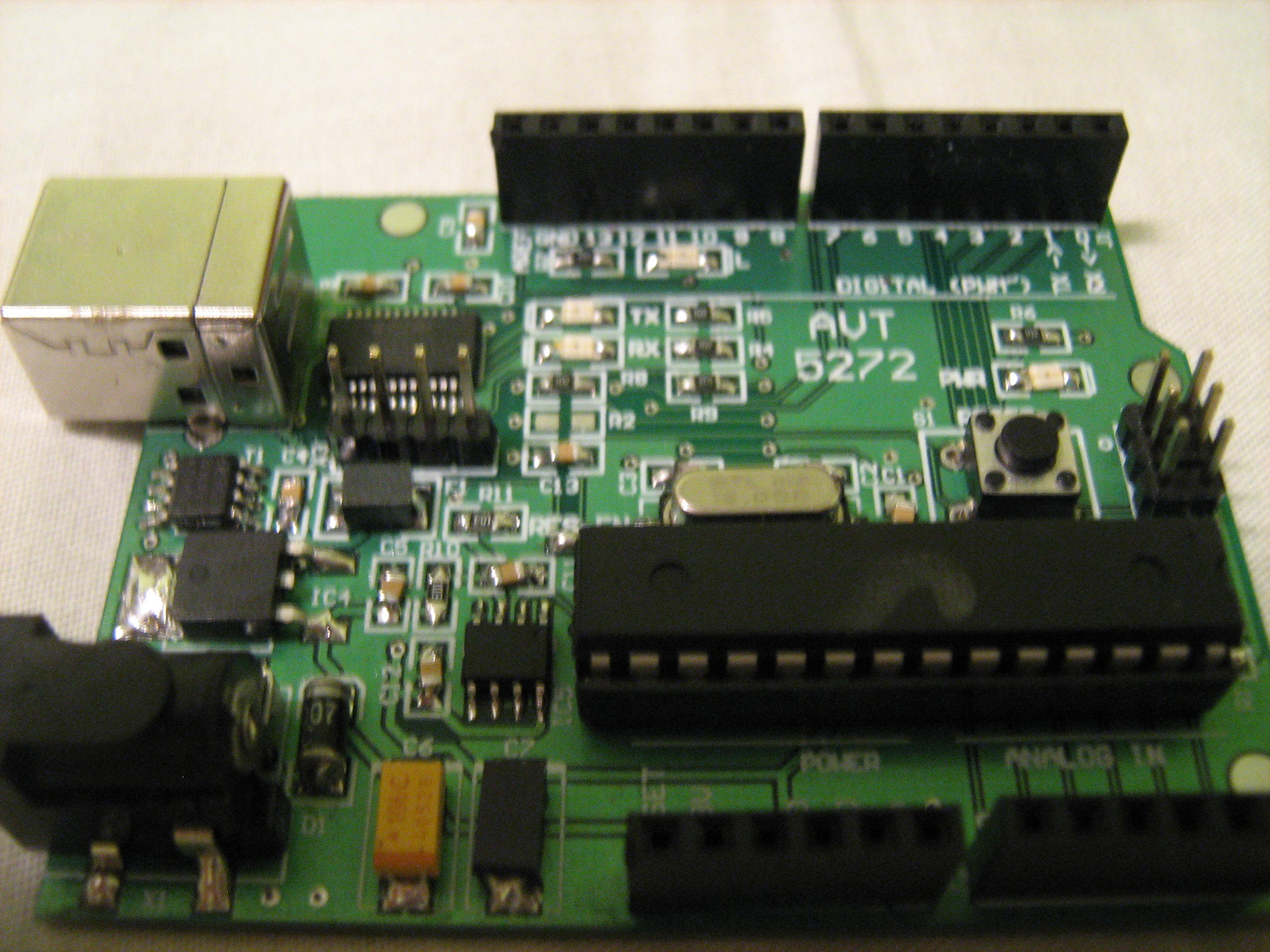

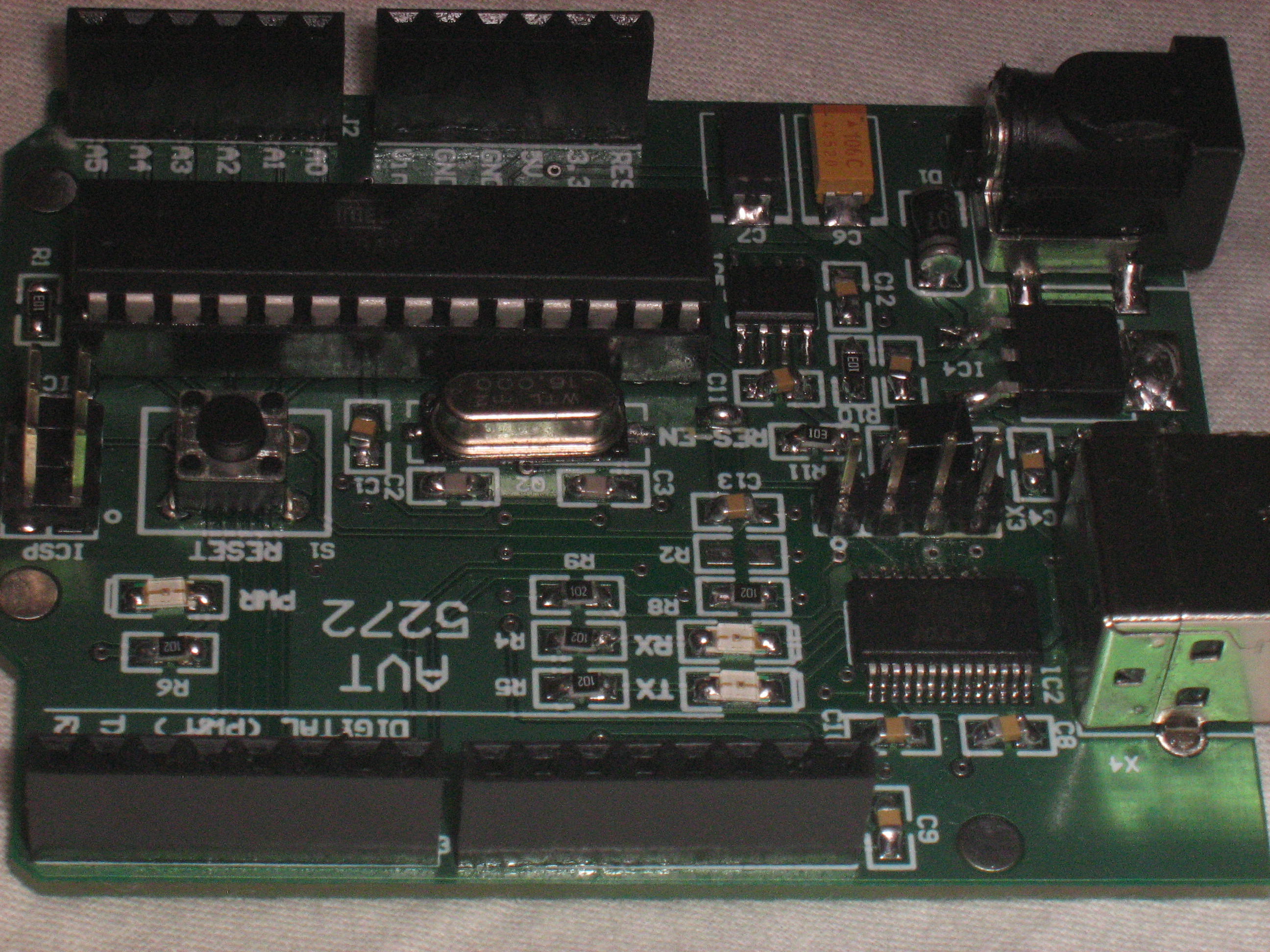

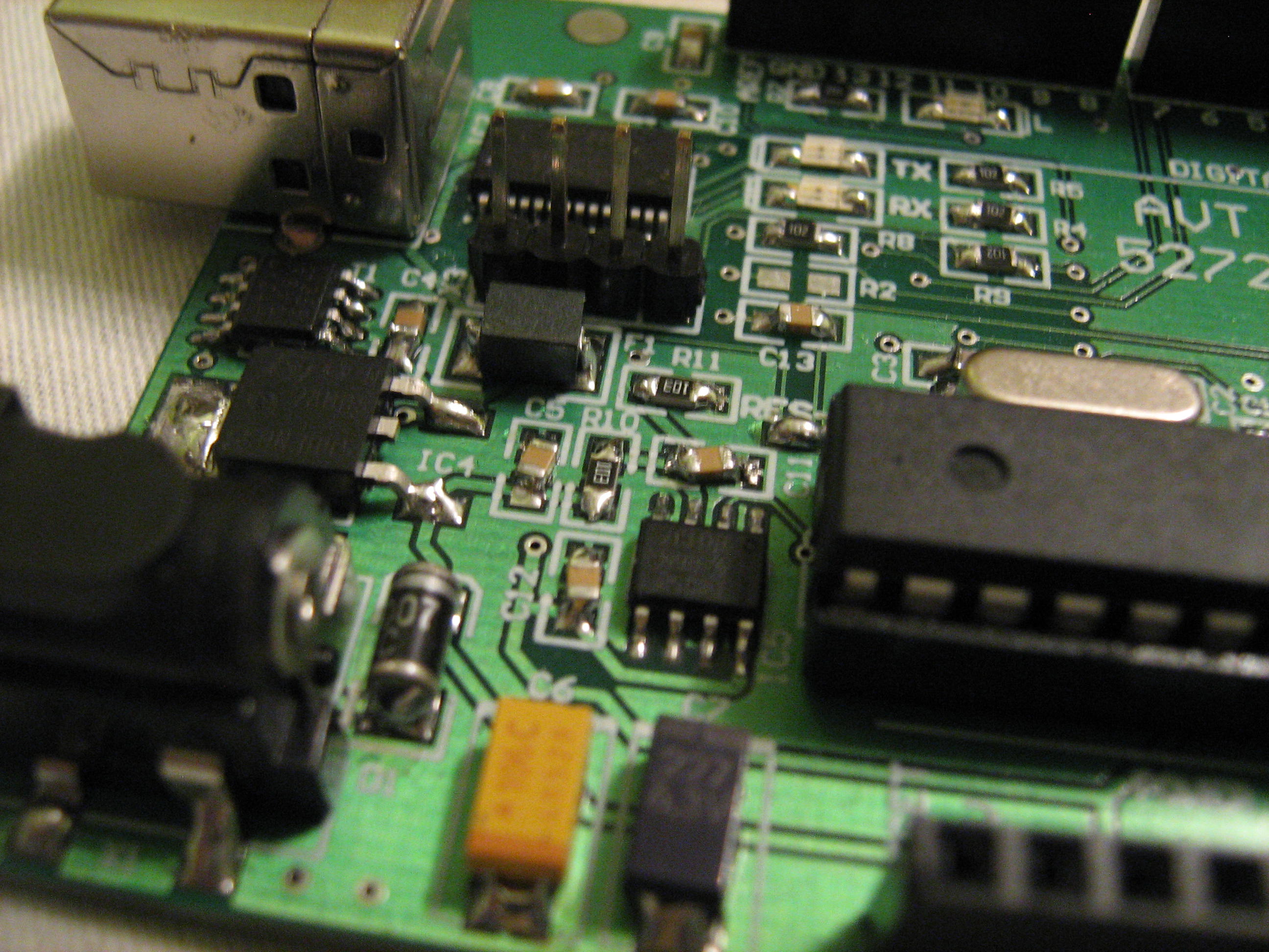

    Zamieszczam zrobione zdjęcia, niestety z moim aparatem fotograficznym ciężko o lepszą jakość.

    Pierwszy błąd widać z kilometra, bo jam go nawet zaznaczyłeś kolorem ! :D :D

    Kondensator C6 odwrotnie wlutowany
