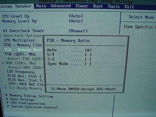

    Jeśli przy starcie system niemożne odnaleźć plików botujących lub napis mówi o braku dysku z systemem itp .
    Problemem jest podkręcanie (synchroniczne) (Asus Sync Mode) wraz z podkręcaniem FSB rosną transfery PCI i również przesył danych z dysków SATA (wzrasta taktowanie układów płyty).
    Może doprowadzić do uszkodzenia systemu a nawet trwale uszkodzić dyski twarde .
    Wystarczy przełączyć w biosie na tryb (asynchroniczny , unlinked) i ustawić stałe
    "PCI i PCI-E" na 100/120(wzrasta przesył przez GPU)(nie beda rosły synchronicznie) tak by podnosić FSB samego procesora i ramu (zmiana współczynnika ramu RATIO pozwala obniżyć szynę ramu uzyskać wyższe FSB nie katując pamięci)

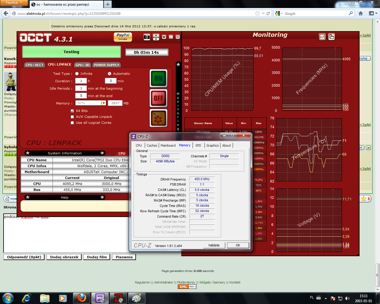

    Daj screen z CPU-Z - zakładki CPU, Memory oraz SPD.
  • #26 11310249
    kybula
    screeny podczas stresu czy idle?
  • #27 11310267
    Kasek21
    Daj podczas obciążenia.
  • #28 11310282
    kybula
    podczas linpack na occt:
    Jak zoptymalizować OC C2D E8400 przy ograniczeniach pamięci Kingston 1066?
  • #29 11310298
    Kasek21
    Podnieś napięcie dla pamięci bo to pewnie one nie wyrabiają.
    Co to dokładnie za kości? Jakie napięcie zasilania mają podane na naklejce?
  • #30 11310325
    kybula
    khx8500d2k2. kingston HyperX, jedyne napięcie podane kośćiach to 2,3v.
