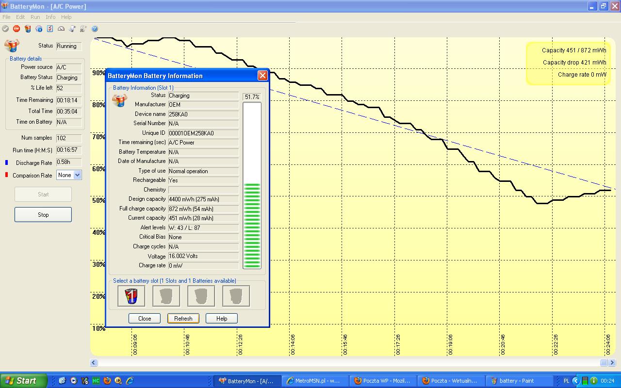

    Bateria miała pracować 1h30min ale jest z nią problem.
    Ładuje się bardzo krotko tj. około 30 minut. Ładowanie przeprowadzałem już 5 krotnie na wyłączonym laptopie i przy całkowicie rozładowanym akumulatorze (laptop sam się wyłączył).
    Bateria trzyma niecałe 20 minut. Przez pierwsze 10 minut następuje prawie 50% spadek pojemności. Później jest tak gwałtowny ze momentalnie następuje wyłączenie laptopa.
    Dlaczego bateria 258XX0 do Fujitsu-Siemens A1630 trzyma tylko 20 minut?
    Według BatteryMon pojemność baterii wynosi bardzo mało bo tylko 872mWh / 63 mAh
    Naładowana bateria ma 16,46V i pozostałe pomiary to na sekcjach jest po 8,23V oraz na każdym ogniwie 4,12V.

    A mnie rzuciło się w oczy że bateria ma Design capacity 4400mWh a powinna mieć tyle mAh. Może ktoś przy niej majstrował wcześniej i złe wartości wpisał we wsadzie? Bateria 4400mAh przy napięciu 14,4V powinna mieć około 63000mWh (63Wh).
  • #10 11307487
    Lupo - baterie
    Poziom 24  
    Posty: 562
    Pomógł: 49
    Ocena: 55
    Faktycznie nie zauważyłem tego wcześniej. Ale zwróć kolego uwagę, że z baterii bardzo szybko schodzi napięcie, więc z tym 4400mWh to raczej zbieg okoliczności. Nawet jak pojemność we wsadzie jest źle ustawiona, to napięcie tak szybko nie powinno schodzić.

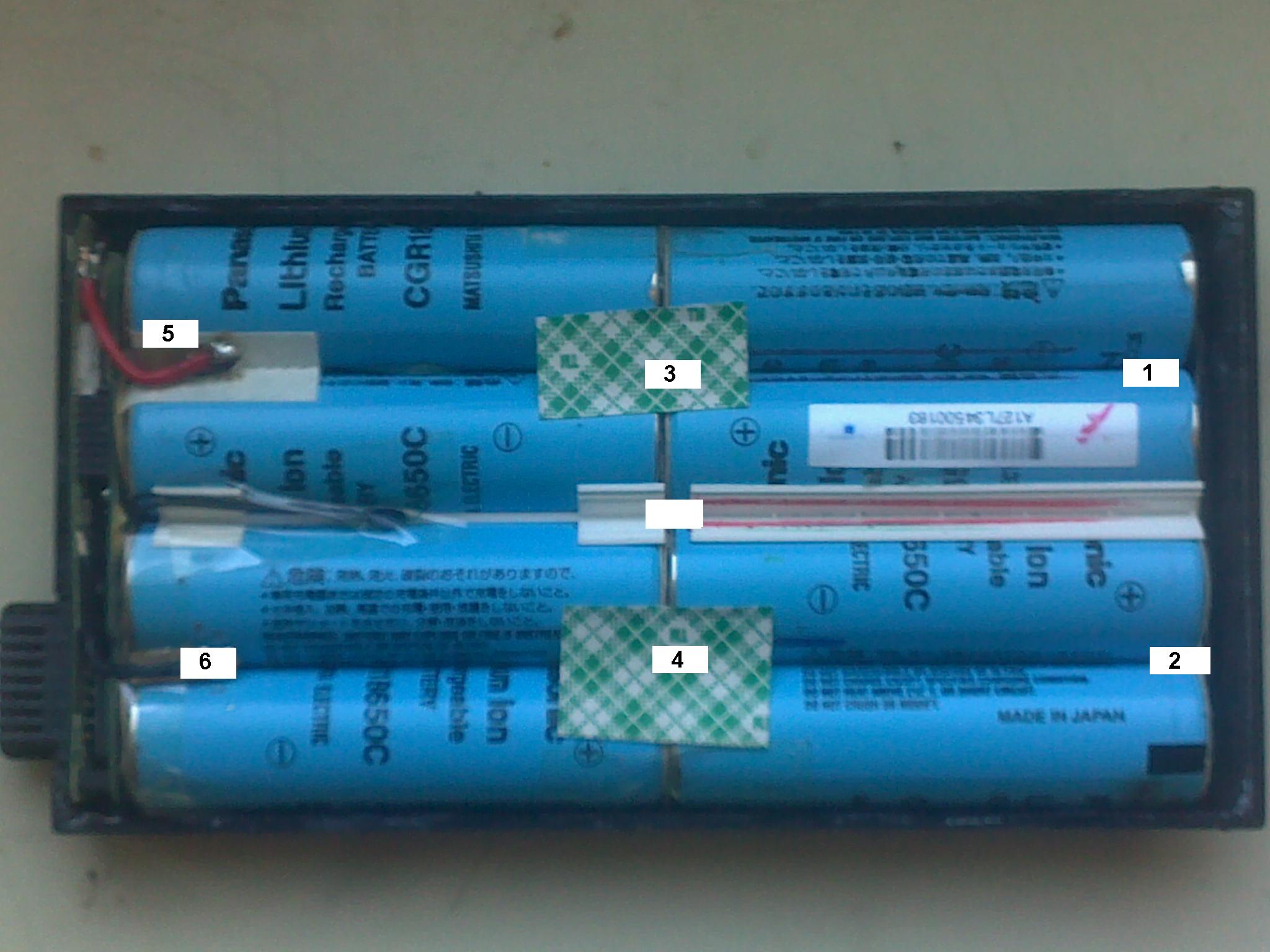

    Po otwarciu moja bateria wygląda tak:
    druga strona
    Nie moge dostac sie do kontrolera aby odczytac jego symbole. Płytki sa ze soba zlutowane za pomoca dwoch złączy. Boje sie ze swoja transformatorowka moge uszkodzic pola lutownicze podczas demontarzu.
    Przyjzalem sie dokladnie sterownikowi i widze ze napewno ktos juz w nim grzebal. Sa duze pozostalosci po topniku.
    Takie mam symbole na płytce : 92-08-05 PN-112-4009 rev-b
    Chawek - nie mam regulowanego zasilacza z ograniczeniem pradowym i nie moge zastosowac sie do twojej metody. Moge jednie naladowac baterie w laptopie a pozniej rolzadowac za pomoca zarownki 12V/20W. Mam to zrobic? i sprawdzic po jkaim czasie nastapi rozladowanie akumulatora.
    Teraz miedzy 1-3 / 2-4 / 3-5 / 4-6 mam po 3,92 V
    5-6 jest 15,67V
    Pisales ze takie obciazanie tylko miedzy np. 1-3 lub 2-4 jest niewskazane.
    Mam podlaczyc zarowke po wypieciu elektroniki pod zaciski 5-6 i wtedy prowadzic pomiary na poszczegolnych 4 sekcjach az do momentu spadku napiecia w granicach 3,1V

    Teraz to ja już nic nie rozumiem. A jak Ty kolego sprawdzasz napięcie na sekcjach, jak masz cała baterie połączoną jeszcze w pakiecie i nie odłączyłeś elektroniki?
    Konto firmowe:
    Lupo sp. z o.o.
    Kraszewskiego 12, Poznań (Poznań-Jeżyce), 60-525 | Tel.: 501XXXXXX (Pokaż) | Strona WWW: www.lupo-baterie.pl
  • #18 11310481
    karamba26
    Posty: 1001
    Ocena: 42
    Własnie tak jak piszesz. Nie odłączałem elektroniki. Bateria jest w takim stanie jak na pierwszym zdjeciu i na 'zywca podpinalem zarowke' do kazdej sekcji osobno oraz do + i - calego pakietu

    Jesteś pewien że są zlutowane a nie po prostu wsunięte jedno w drugie? Jak nie masz regulowanego zasilacza to za dużo nie potestujesz. W laptopie bateria doładuje się do napięcia 4,2V na sekcję?
    A nie są po prostu połączone złączami jak na poniższej fotce?

    karamba26
    Posty: 1001
    Ocena: 42
    Nie mogę rozpiąć tych złączek. Podwadzałem nawet lekko srubokretem i tez nie idzie.
    Odlutowalem plytke z elektronika od pakietu. W pierwszej kolejnosci czerwony + pozniej zileony Vl , żolty Vm i biały Vh . Na koncu czarny -
    Pakiet bez obciazenia mial
    15,94 i poszczegolne sekcje 3,94 3,99 3,99 3,99
    Podłaczyłem zarowke 12V/21W i miałem: 14,36 3,58 3,59 3,60 3,59
    Po 30 minutach : 13,27 3,31 3,32 3,33 3,31
    Po Godzinie: 12,84 3,2 3,21 3,22 3,21
    Odłączyłem żarowke po 1:30 minutach bo napiecie na sekcjach zaczelo wahac sie w granicy 3,1 V
    Teraz bez obcizenia mam - 14,71 3,68 3,67 3,68 3,68
  • #30 11312758
    Lupo - baterie
    Poziom 24  
    Posty: 562
    Pomógł: 49
    Ocena: 55
    Napięcie na ogniwach pod obciążeniem jest w wyrównane. Teraz dla pewności trzeba by sprawdzić jak ładują się poszczególne sekcje, bo wcześniej pisałes, że całą bateria ładuje się w 30 minut. Możliwe ze któraś sekcja ładuje się szybciej niz inne. Ale to i tak w 30 minut nie powinno się naładować. Za duża rezystencja wewnętrzna. Za szybko wchodzi i wychodzi prąd z ogniw.
