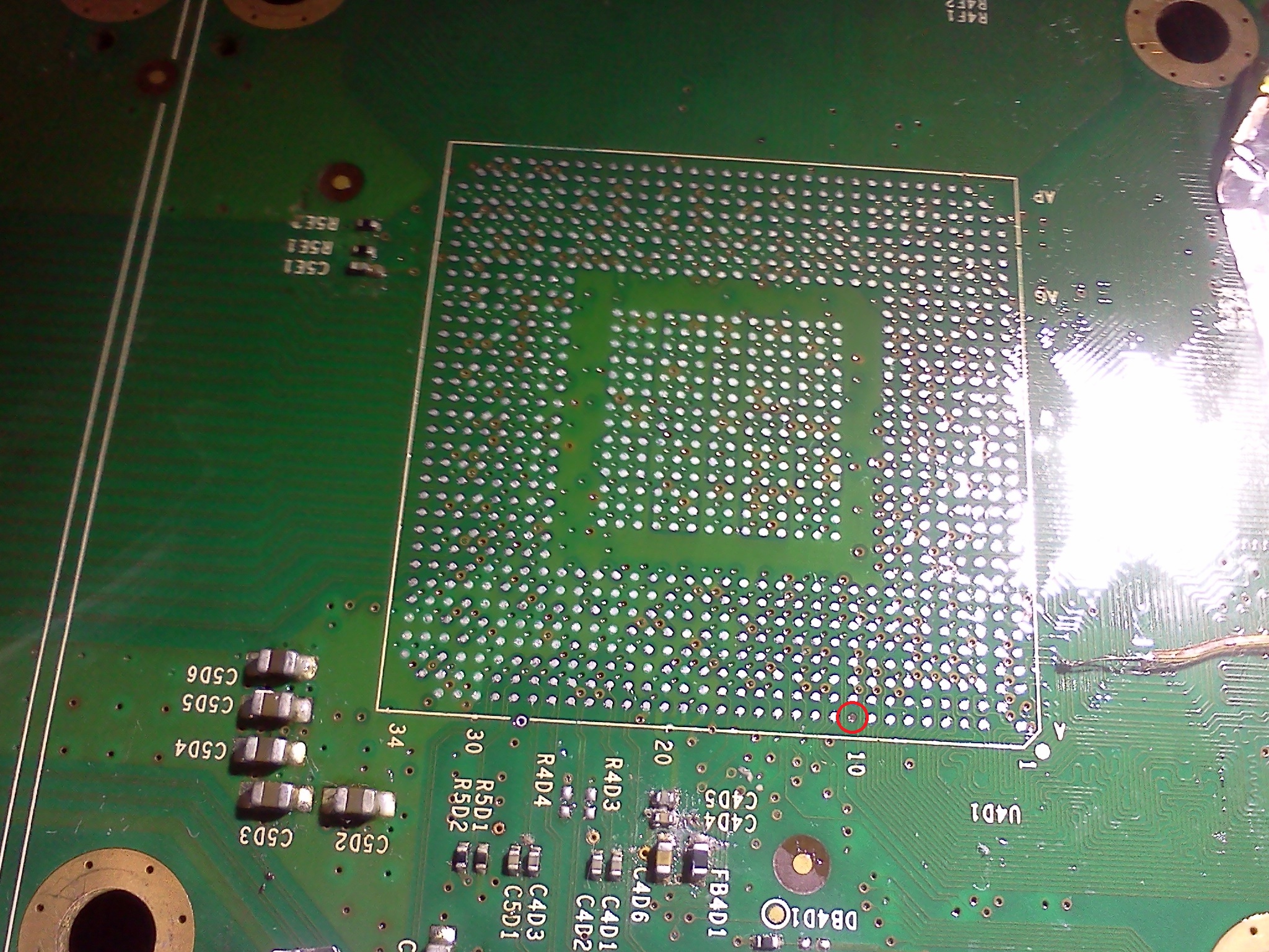

    Ściągnąłem układ i pewnie to moja wina bo kogo by innego ale jeden pad "wyparował" :D tak jak na poniższym zdjęciu, opłaca się w ogóle stawiać na tym układ czy dać sobie spokój

    Nie mam przed sobą płyty ze zdjętym GPU, ale wygląda mi to na pusty pad.

    Na 100% jest to pusty pad .

    Coś tam chyba jeszcze z niego zostało, ja bym postawił gpu, nic nie ryzykujesz może trochę kulek i czasu
