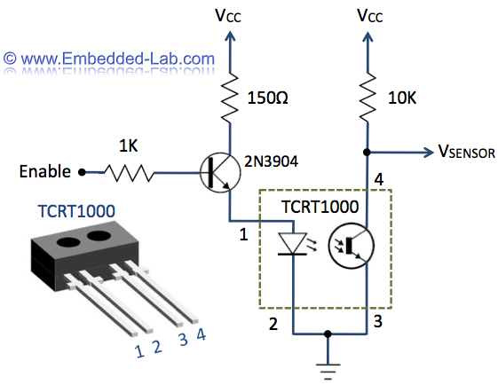

    Chciałbym przedstawić projekt pomiaru tętna przy użyciu podczerwieni. W podobny sposób działają czujniki zakładane na palec w szpitalach. Czujnik taki działa w ten sposób, że wysyła światło do powierzchni skóry i dokonuje pomiaru światła odbitego od powierzchni skóry. Podczas przepływu krwi, ilość odbitego światła będzie inna. Autor użył do tego celu refleksyjnego czujnika optycznego o oznaczeniu TCRT1000. Nota katalogowa tego układu dostępna tutaj. Czujnik zasilany jest napięciem 5V, co sprzyja budowie projektów z mikrokontrolerem. W takim układzie znajduje się źródło światła, w tym wypadku podczerwieni, oraz fototranzystor. Są również na rynku inne czujniki tego typu, np. CNY70, który nie jest zbyt drogi, również zasilany napięciem 5V, więc można poeksperymentować. Można również użyć zwykłej diody podczerwieni i fototranzystora do budowy takiego licznika tętna, jednak wówczas, trzeba pomyśleć nad zamontowaniem tego w jednej obudowie.
    Poniżej schemat obwodu polaryzującego dla układu TCRT1000:

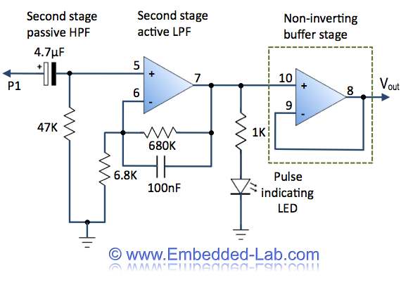

    Ponieważ zmiany skóry pod wpływem przepływającego tętna są bardzo małe należy sygnał wyjściowy z obwodu, przefiltrować i wzmocnić. Pozwoli na to układ poniżej:

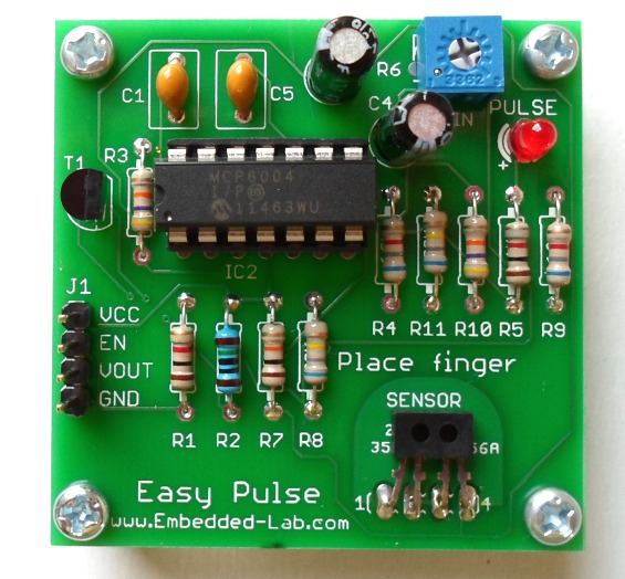

    Poniżej zdjęcie płytki projektu:

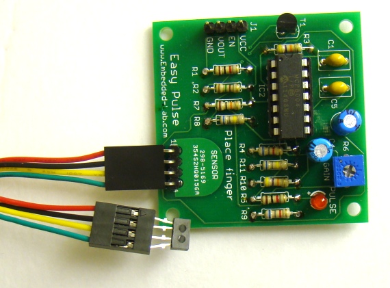

    Czujnik można zamontować również poprzez przewód podłączony do płytki:

    Ma ktoś pomysł czym ten MCP6004 zastąpić? LM358 np? Tzn czytałem pobieżnie notę tego MCP i nie zauważyłem nic szczególnego w niej chyba ze coś przeoczyłem?

    Sprawdzi się dowolny, podwójny op-amp niskoszumny. Nie musi nawet być rail-to-rail. Jak użyć poczwórnego, to z dwóch można zrobić źródła prądowe dla diody i fototranzystora...
