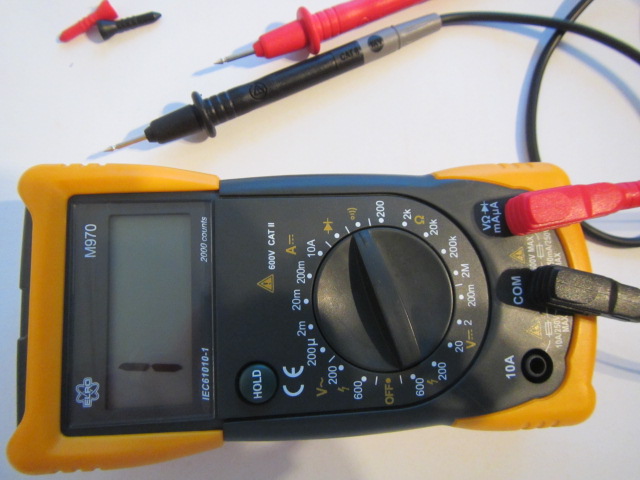

    Witam. jestem tu nowy. Chciałem się przywitać serdecznie. Jestem mechanikiem ale od dwóch lat pracuję w holi, niestety nie w zawodzie. Mam problem z moją Caravelle. Od jakiegoś czasu jak nie jeżdżę samochodem przez okres około 3dni pada mi aku. Samochód mam od roku zrobiłem nim 40000km, jeździłem do pracy codziennie 100km i było dobrze. Teraz się przeprowadziliśmy dojeżdżam do pracy rowerem a żona t4ką no i masz.... hehe no dobra trochę faktów i danych.
    Ładowanie sprawdziłem na wolnych obrotach bez obciążenia 14.25V, pod obciążeniem 13.9V więc alternator raczej odpada.
    Aku nie zmieniałem od czasu zakupu samochodu 12V, 80ah, 380A DIN, 640A EN/SAE na "nowy" to on nie wygląda ale w zimę nie miałem żadnych problemów z odpalaniem. Okienko "świeci się" na czarno. Właśnie jestem w trakcie testów aku wyciągnąłem, naładowałem stoi i odpoczywa za dwa dni sprawdzę napięcie. W jego miejsce wstawiłem drugi od webasto trochę mniejszy ale po dwóch dniach też lipa, samochód nie odpalił. Przekręcił ciężko i nic. Sprawdziłem pobór prądu (pracowałem 4lata jako mechanik ale jak widzę miernik i kable to robię się zielony.... w PL miałem świetnego kolegę od biegania po kablach;) na warsztacie więc się uzupełnialiśmy ale tu w Nl mechanikom nie wierze ani trochę tym bardziej elektro) VW Caravelle 2.5TDI - Akumulator rozładowuje się po 3 dniach postoju miernik podłączyłem pod odłączoną minusową klemę (na wyłączonym zapłonie itp) a minusowym bolcem na aku. Miernik pokazał "0". czy to możliwe żeby nie było żadnego poboru? dodam jeszcze że jak dotykam klemą bolca to iskrzy, więc chyba jakiś pobór jest tak? Dobrze to rozumiem? z doświadczenia wiem że znaleźć lewy pobór prądu to nie łatwe zadanie. Dlatego proszę o pomoc. nie chce wydawać bez sensu kasę na aku. pozdrawiam

    Na jaki zakres i jaką wielkość masz ustawiony ten miernik? Masz mierzyć prąd, więc miernik przestawiony na pomiar A lub mA. Konieczne może być przełożenie sond w odpowiednie gniazda.

    do Błażeja: miernik ustawiony jak na zdjęciu wyżej. Radio podłączone ze stacyjką. Co do bezpieczników też o tym myślałem tylko jak na razie nie widzę żadnego poboru na mierniku więc ciężko szukać. zmieniałem też ustawienia na mA ale też nic:/ nie wiem co robię źle.
    klema minusowa odłączona, miernik wpinam pomiędzy klemę a bolec akumulatora i nic.... a jak dotknę klemą bolca (bez miernika oczywiście)
    to iskrzy.

    na zakresie 10A wolny miernik nie pokaże prądu obniżającego szybko swoją wartość, patrz na stan ustalony, sprawdź co pokaże miernik po włączeniu oświetlenia wnętrza (jak napisał balonika3).Podłącz klemę do akumulatora i sprawdź napięcie na włączonych światłach zaraz po włączeniu świateł i np po 5 min. Czarne oczko to aku do wymiany.

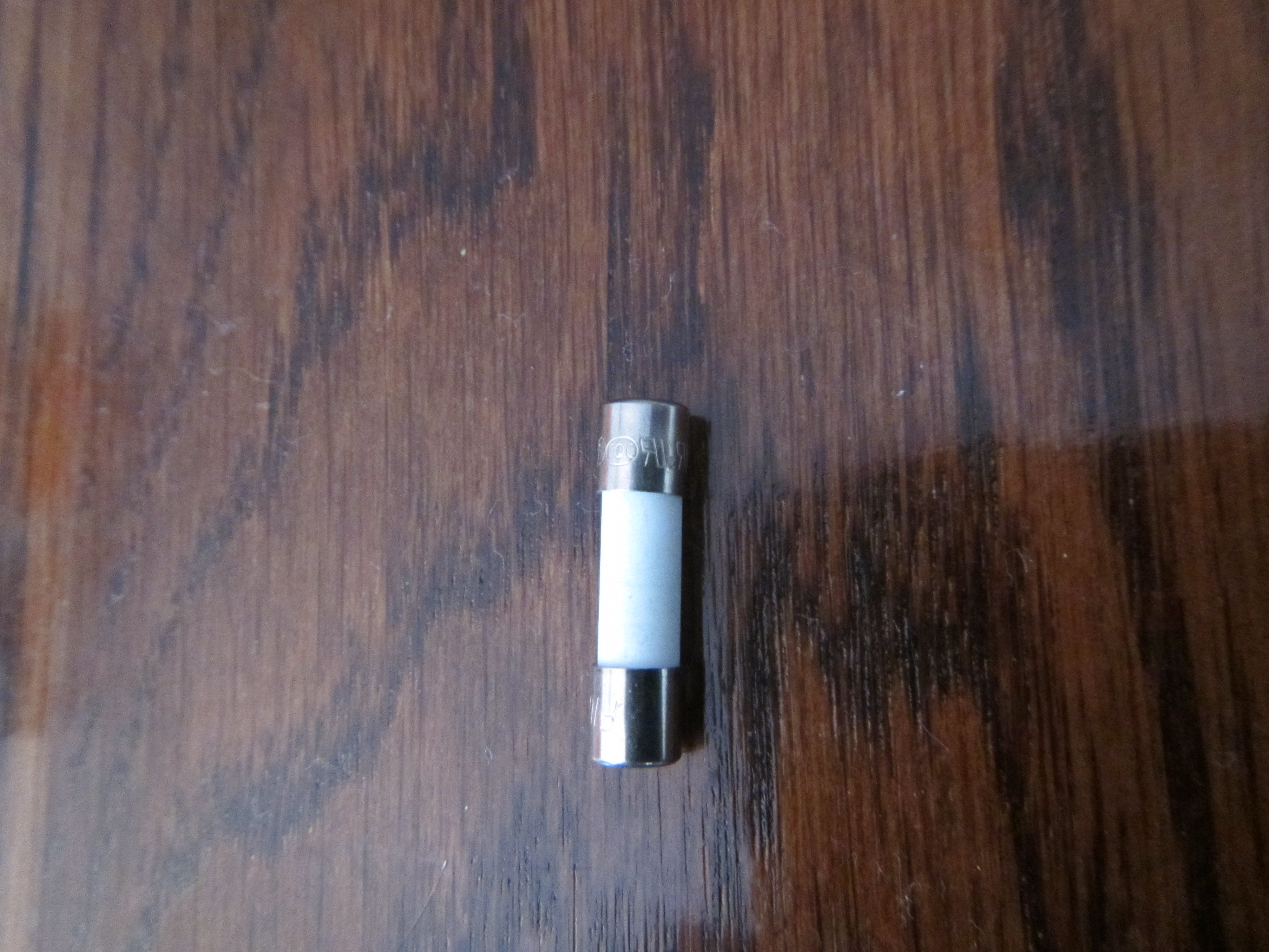

    Rozebrałem też miernik wyciągnąłem oba bezpieczniki i sprawdziłem je tym samym miernikiem czy jest przejście no i nic cisza... żadnego "pisku". No i tu pytanie czy da się sprawdzić te bezpieczniki tym samym miernikiem z którego się je wyjęło? brzmi to bynajmniej bez sensu....

    Miernik podłącz tak, jak w pierwszym poście, tylko najpierw wyłącz radio i inne duperele i zamknij auto. Podłącz miernik i poczekaj parę minut - wynik może się zmienić.

    Balonika3 miernik podłączyłem jak na zdjęciu VW Caravelle 2.5TDI - Akumulator rozładowuje się po 3 dniach postoju zamknąłem samochód odłączyłem minusową klemę. Pod nią podpiąłem czarny kabel od miernika a czerwony pod minusowy bolec akumulatora. odczekałem tak parę minut i wynik niezmiennie zero.
    a co sądzicie o tych bezpiecznikach w mierniku? VW Caravelle 2.5TDI - Akumulator rozładowuje się po 3 dniach postoju można je sprawdzić po wyjęciu czy są sprawne tym samym miernikiem? ustawiając go jak na zdjęciu trzecim VW Caravelle 2.5TDI - Akumulator rozładowuje się po 3 dniach postoju

    Balonika, co do pomiaru na zakresie mA - wyłącza auto, czeka na "uśpienie", po czym mając już podłączony odpowiednio miernik, odłącza klemę. Poprawne wskazanie nie powinno przekroczyć kilkunastu - kilkudziesięciu mA. Pomiar na tym zakresie jest jak najbardziej możliwy.

    Haa, o to właśnie chodzi. Ale mało kto domyśli się, żeby podłączyć miernik przed zdjęciem klemy. A jeśli tego nie zrobi, to udar prądowy może załatwić mierzydełko.
