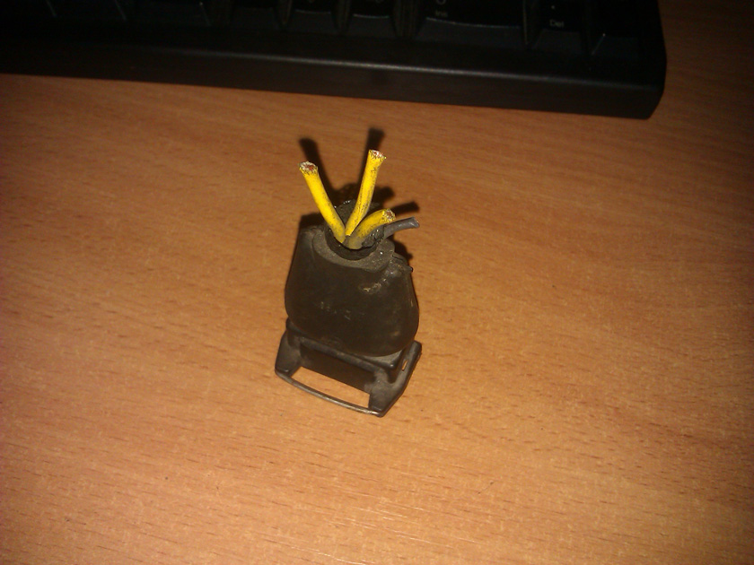

    Tak się stało że w moim clio miałem włożoną cewkę do forda... auto troszkę przerywało wiec kupiłem oryginalna cewkę ale nie zwróciłem uwagi na wtyk... w tej od forda miałem okrągły a tutaj prostokątny. Widać jednak że już było to przerabiane... Tzn że był prostokątny a ktoś dał okrągły. Mam wtyk ale nie wiem jak podłączyć przewody.

    Tak wygląda cewka i jest ona na wtyk prostokątny. Potrzebuję wiedzieć jak podłączyć przewody do takiego wtyku.

    brązowy pin 1
    szary pin 2
    żółty 3
    biały 4

    Na rysunku widać który pin, który nr, kolory to raczej w instalacji rozróżnisz.

    Czarny przewód to kondensator przeciwzakłóceniowy przykręcony koło cewki, kabel idzie do styku +

    To już chyba wszystko wiem... Nie mam teraz czasu żeby sprawdzić jak to dokładnie wygląda bo za chwilę jadę do pracy ale jeśli dobrze rozumiem to tak:
    Odizolowuję przewody żeby dojść do łączenia z okrągłym wtykiem,
    i łączę kolejno:
    pin 1 kolor brązowy
    pin 2 kolor szary
    pin 3 kolor żółty
    czarny przewód koło cewki

    Zgadza się
