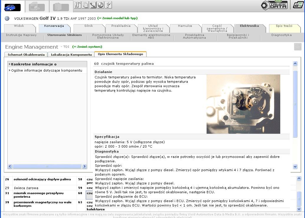

  • #6 11311749
    pawel3928
    wojciech_marchel napisał:
    No to już bedzie trudniejsza sprawa ale sprawdzę.
    wcale nie tu masz jak wszystko sprawdzić

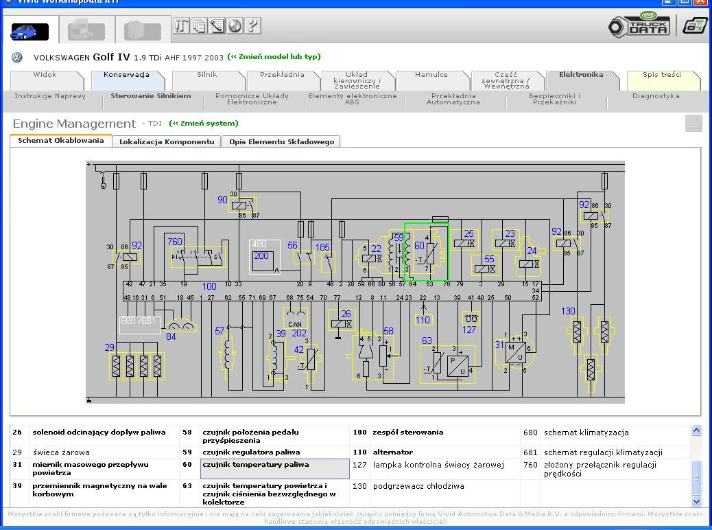

    Golf 4 1,9 AHF - błędne wskazania temperatury paliwa na zimnym silniku
    jak widać na schemacie ten czujnik jest wpięty między 53 i 76 pin sterownika

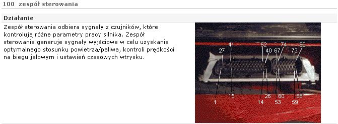

    dla ułatwienia pinologia sterownika
