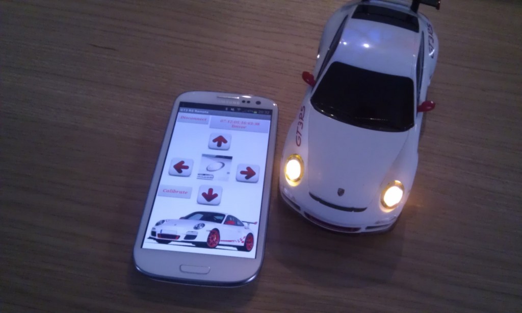

    Jest to ciekawy projekt rozszerzenia samochodu RC o sterowanie poprzez Bluetooth. Samochód należy do tańszych pojazdów RC. Gdyby miał od początku wbudowany moduł Bluetooth, byłby droższy, niż opcja kupna taniego samochodu RC i wbudowania sterowania przez Bluetooth. Sercem projektu jest dość popularna platforma Arduino Mini z modułem Bluetooth. Układ ten został podłączony do oryginalnej płytki sterującej silniki samochodu RC. Dodatkowo, aby zwiększyć efekt końcowy pojazdu, autor zamontował przednie oświetlenie w postaci diod LED, również sterowane z poziomu Bluetooth.

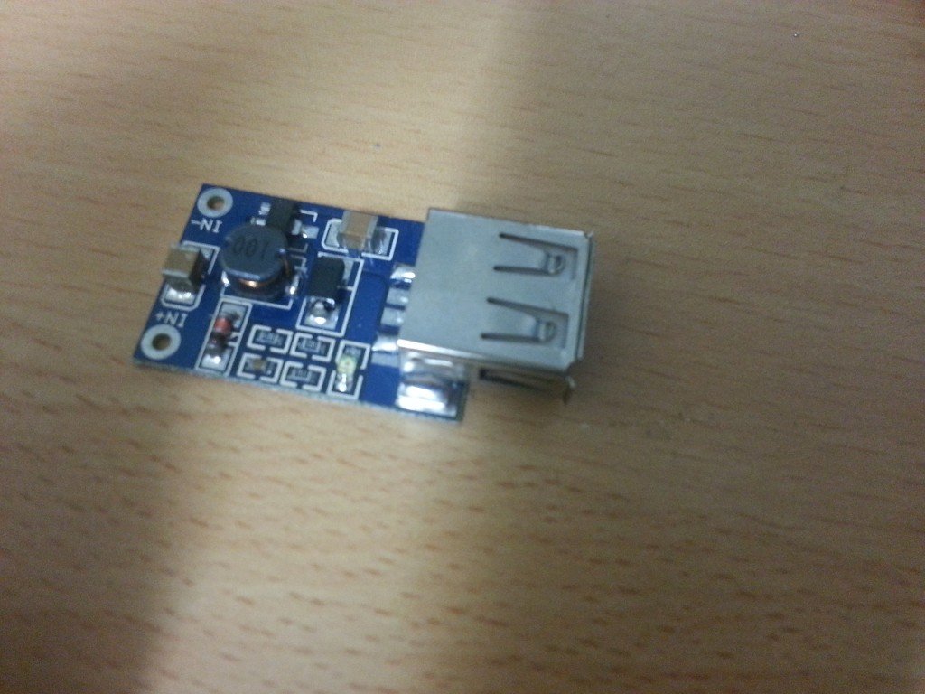

    Autor podczas rozbudowy natknął się na pewien problem. Przy załączaniu silników, napięcie dostarczane do Arduino Mini spadało. Wówczas platforma resetowała się. Pierwszym rozwiązaniem było zwiększenie ilości baterii, zamontowanych w pojeździe, ale spadek pojawiał się dalej i to nie było dobre rozwiązanie. Ostatecznym krokiem okazała się odpowiednia przetwornica napięcia, a dokładniej moduł służący do ładowania urządzeń USB.
    Samochód RC sterowany przez Bluetooth
    Efekt końcowy, pojazd i oprogramowanie, na poniższym zdjęciu:
