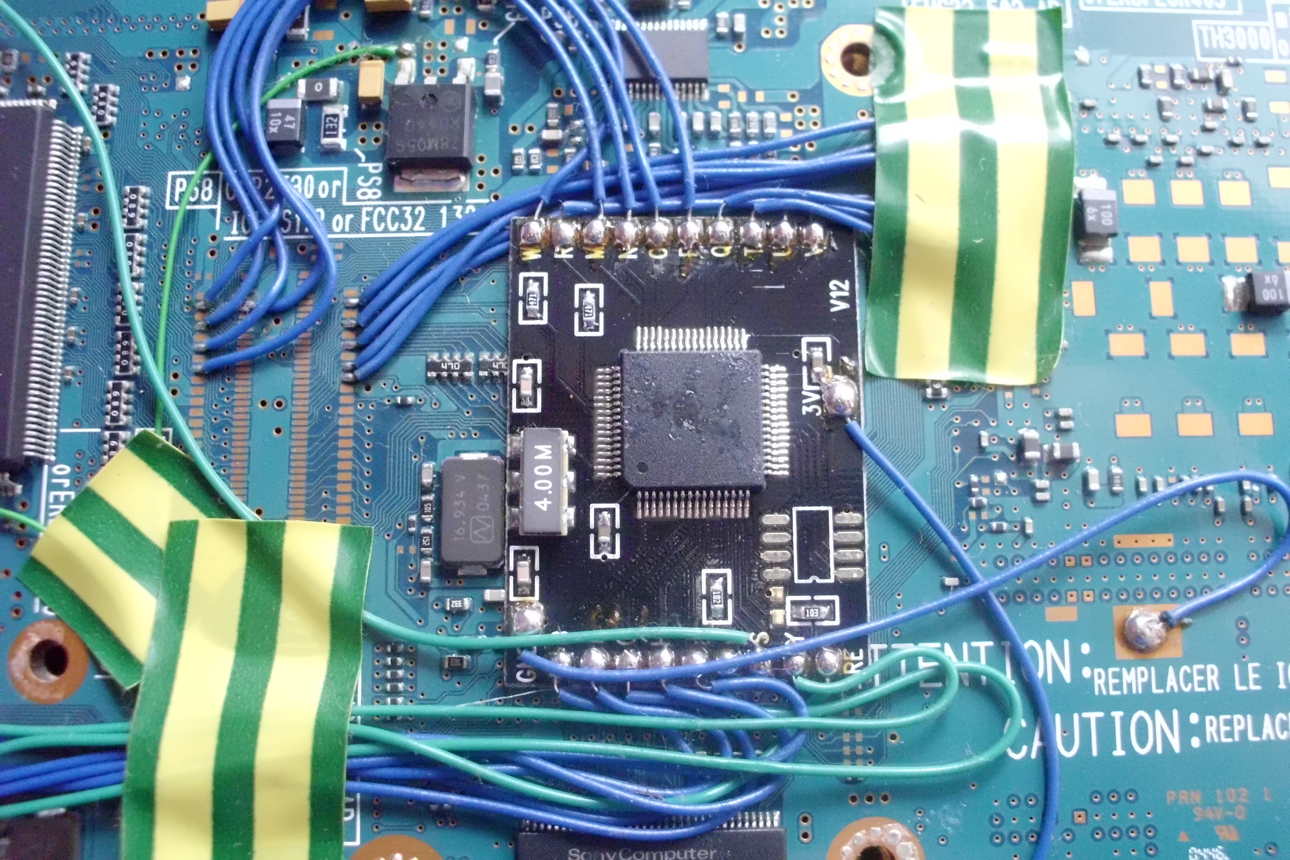

    Witam czy jest ktoś w stanie zdiagnozować co mam za chip w konsoli oraz czy jest możliwość wejść w menu tego chipa?
    PS2 70006 - Identyfikacja chipa i dostęp do jego menu w konsoli
    Trójkąt i kółko nie działa.

    McMarycha
    Przytrzymaj START albo SELECT podczas włączania konsoli, wtedy powinno się pokazać logo chipa

    marek1909
    Niestety nic się nie wyświetla. Konsola startuje normalnie.

    FRUNEK1
    Ja bym obstawiał jakiegoś klona modbo, albo matrixa

    marek1909
    Zmieniłem chip na modbo, konsola zaczęła czytać gry z psx. Wcześniej nie było o tym mowy, ani oryginalnej ani kopii, obstawiałem laser a się okazało, że tamten chip blokował.
