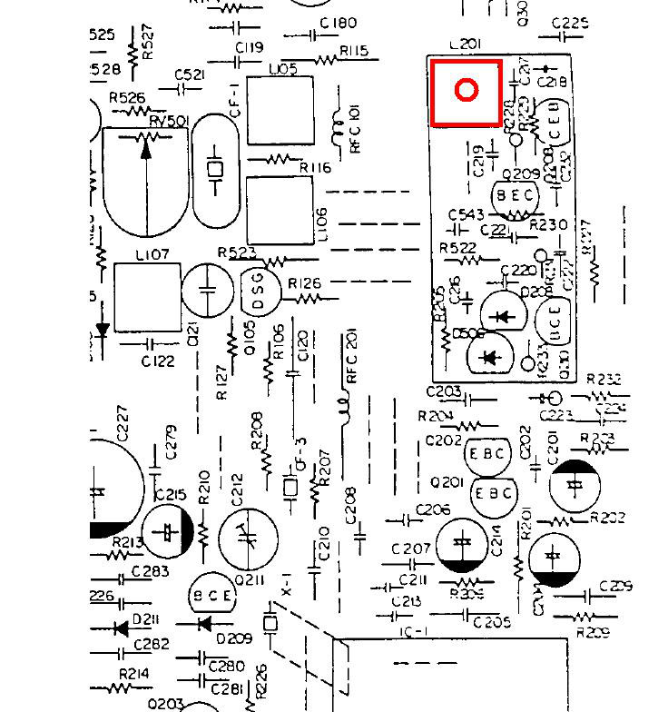

    jak w temacie nie mogę znaleźć na płycie cewki L201???radio czasami przestaje nadawać i odbierać
    ta cewka może rozwiązać problem jak ją odnaleźć ???

    To może dopowiem do końca, że tutaj jak na rysunku :
    Alan 28 - nie mogę znaleźć na płycie cewki L201
  • #4 11312855
    pyton
    SP5ANJ - wkleiło ci się do góry nogami? (lustrzane odbicie w poziomie) Po za tym sie zgadza.
    W tym Service manual co podałem na stronie 24 PDF jest wszystko.

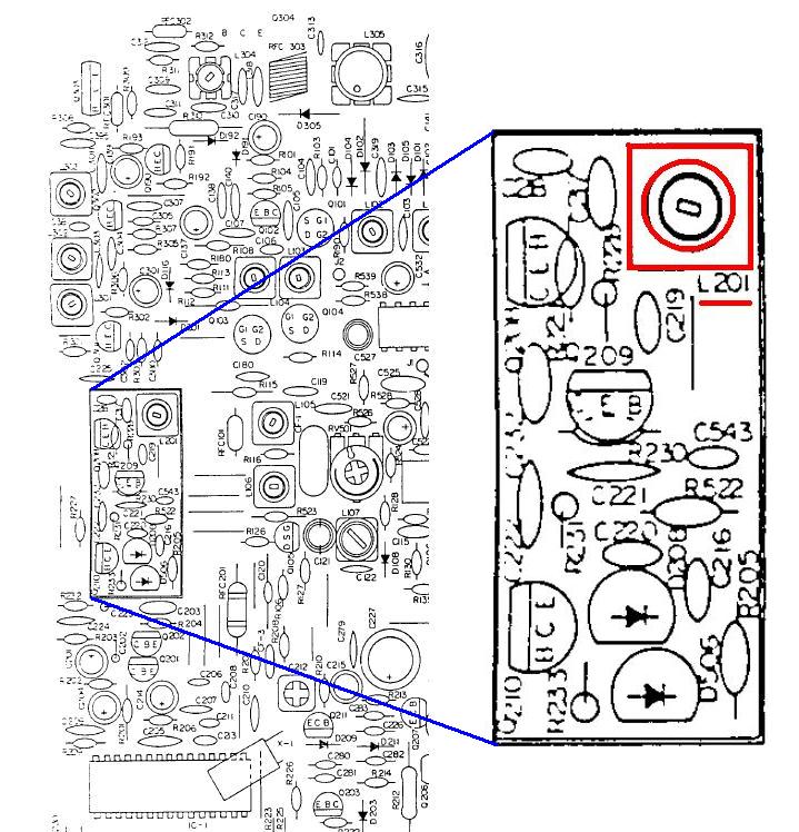

  • #5 11312945
    SP5ANJ
    Spoczywaj w Pokoju
    Dzięki. :D
    Ale numer ... :spoko:
    Już poprawione :

  • #6 11313005
    pyton
    SP5ANJ - Proszę bardzo:)
    kubaopp - W woli ścisłości... to radyjko ma już kilka lat... najlepiej popraw wszystkie luty w okolicy VCO (tej cewki)... 10min roboty a zabezpieczysz się na znacznie dłużej przed zimnymi Lutami.
  • #7 11315161
    kubaopp
    super koledzy , dziękuje bardzo miałem jakiś dziwny schemat od Alana 28 na którym cewka l201 była w innym miejscu . pozdrawiam Jakub
