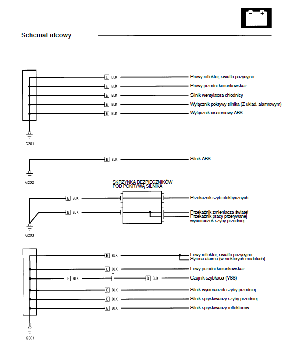

    Znalazłem coś takiego. Jest to niby do poprzedniej wersji accorda, ale chyba nie powinien się znacząco różnić.
    Honda accord 2001 - Moduł świateł dziennych - coś jest nie tak
  • #4 11312873
    Pawel wawa
    Zobacz, światła drogowe masz sterowane masą!
  • #5 11312874
    pepe
    Mijania masz sterowane plusem, drogowe masą. Problem że zasilanie drogowych jest równolegle z mijania. Musisz zastosować moduł sterujący masą, lub przerobić instalację.
