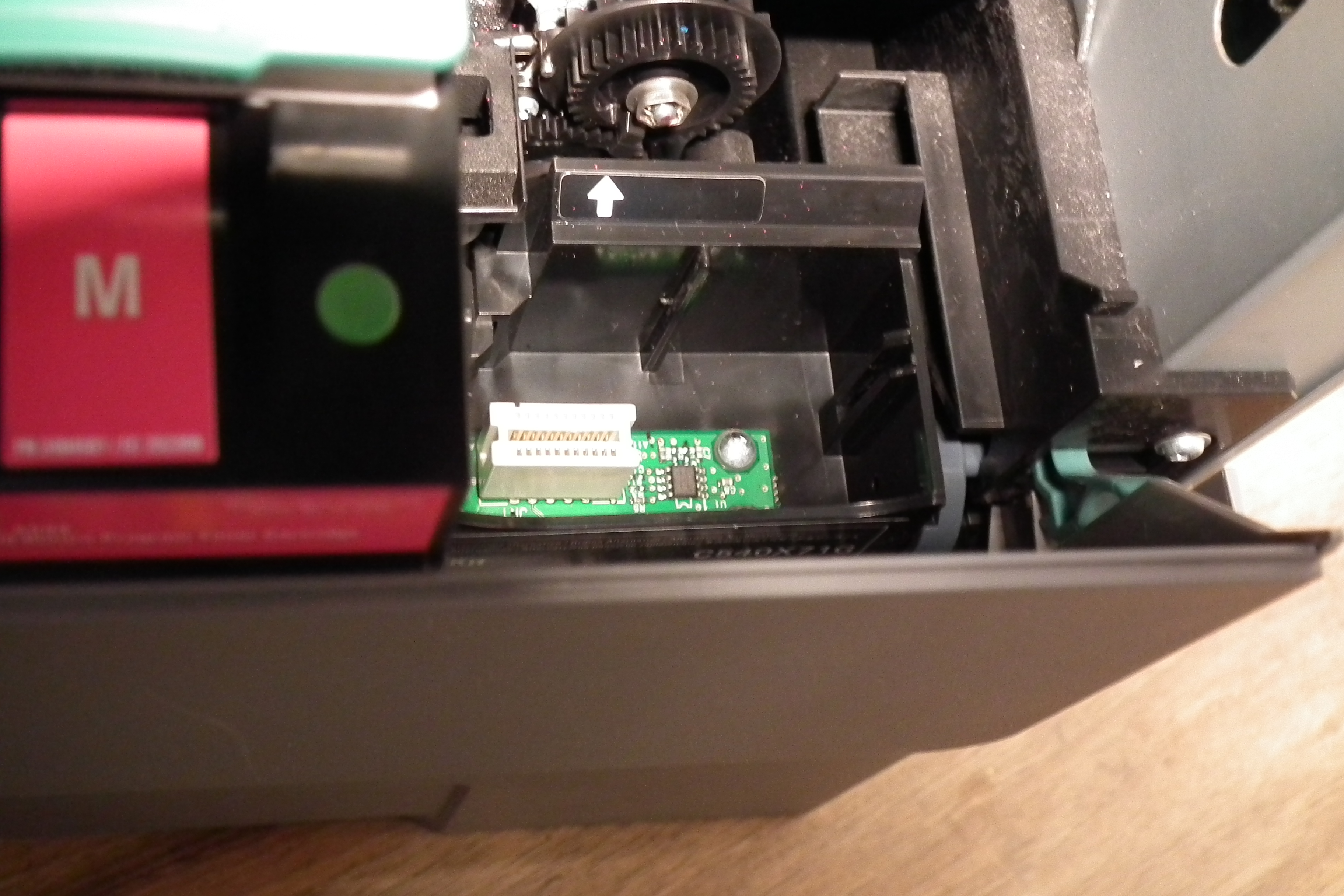

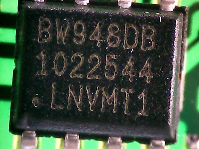

    Witam serdecznie,
    na wstępie napiszę, że cieszę się, że znalazłem dział opisany "Dolewamy tusze, dosypujemy toner, zmuszamy sprzęt do pracy z materiałami regenerowanymi i zamiennikami."
    Niestety, kupiłem Lexmarka X544, a jako, że drukarka była kupowana do konkretnego projektu - nie bardzo miałem możliwość wyboru. Poza tym myślałem, że pojawią się zamienniki - to i oryginały stanieją. Drukarka sama w sobie nie jest zła, ale komplet tonerów do niej to ok 1000 zł!
    Czy ktoś wie jak zresetować, przeprogramować czy zablokować ten czip?
    Dysponuję oryginalnym z tonera startowego.

    P.S.2 - dodałem foty
    Lexmark X544 - Regeneracja tonera, reset, wymiana lub przeprogramowanie chipa

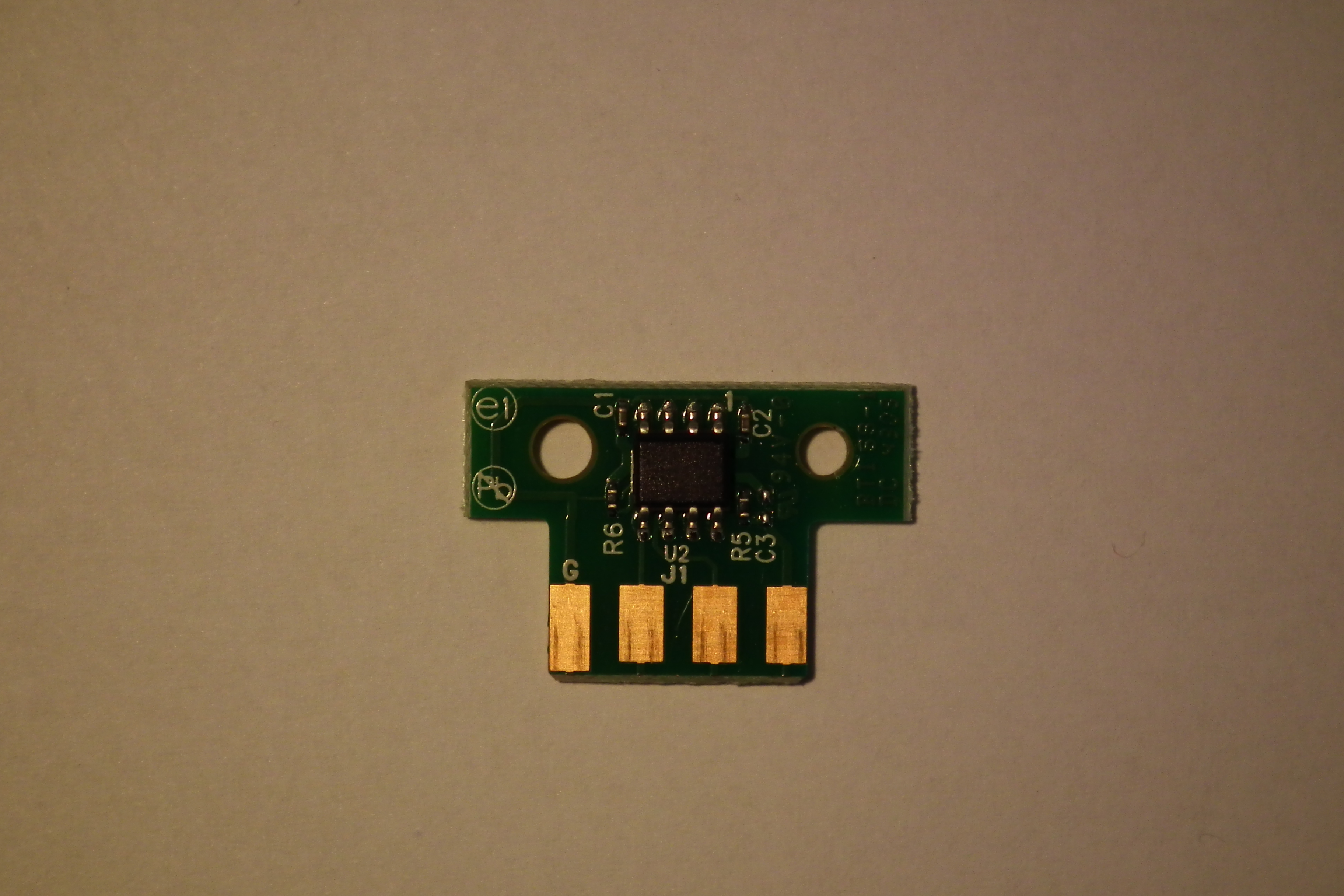

    pierwsze 2 "pod mikroskopem" - w celu identyfikacji chipa
    sam chip po demontażu z ramki

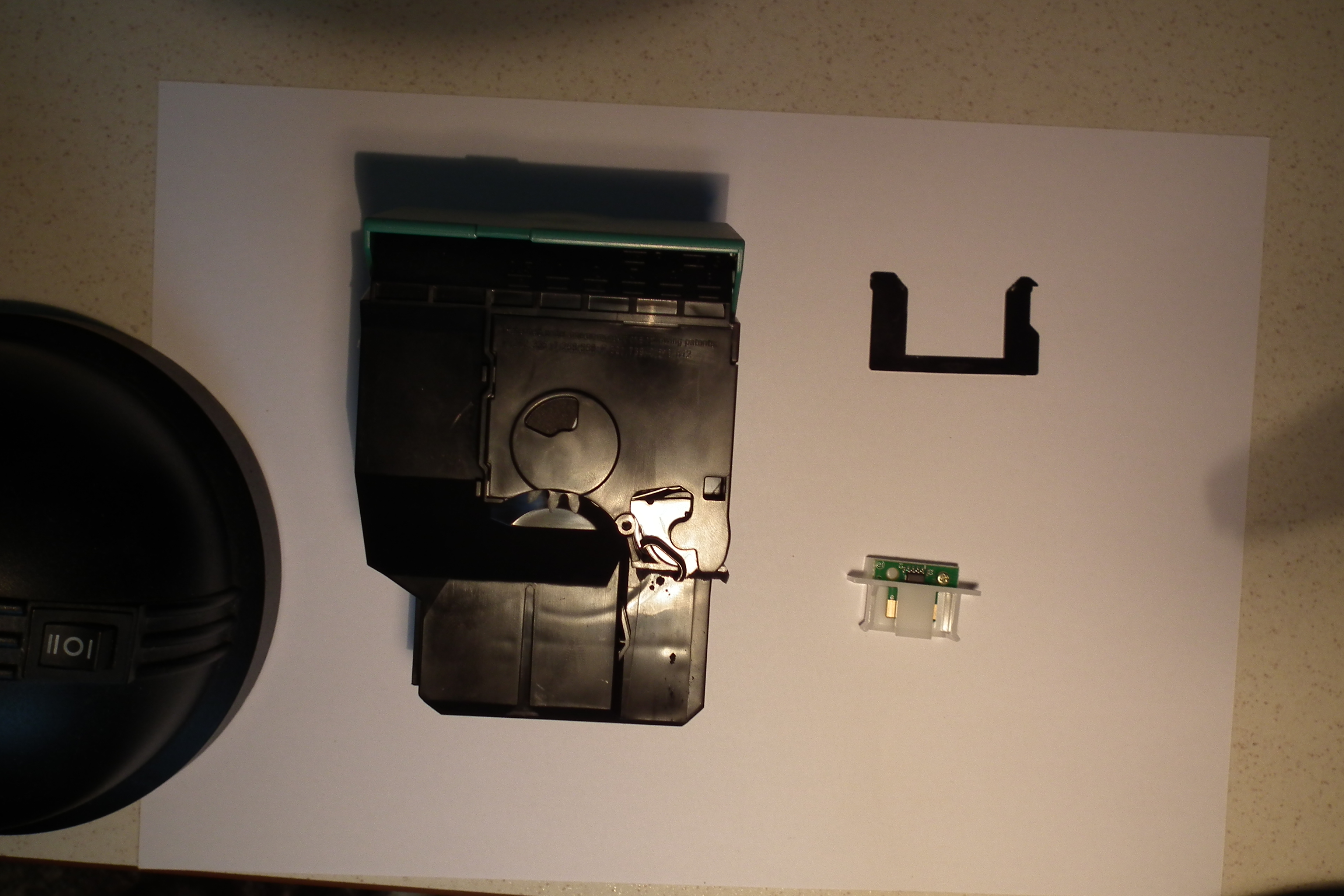

    Toner z chipem od spodu przed demontażem chipa.

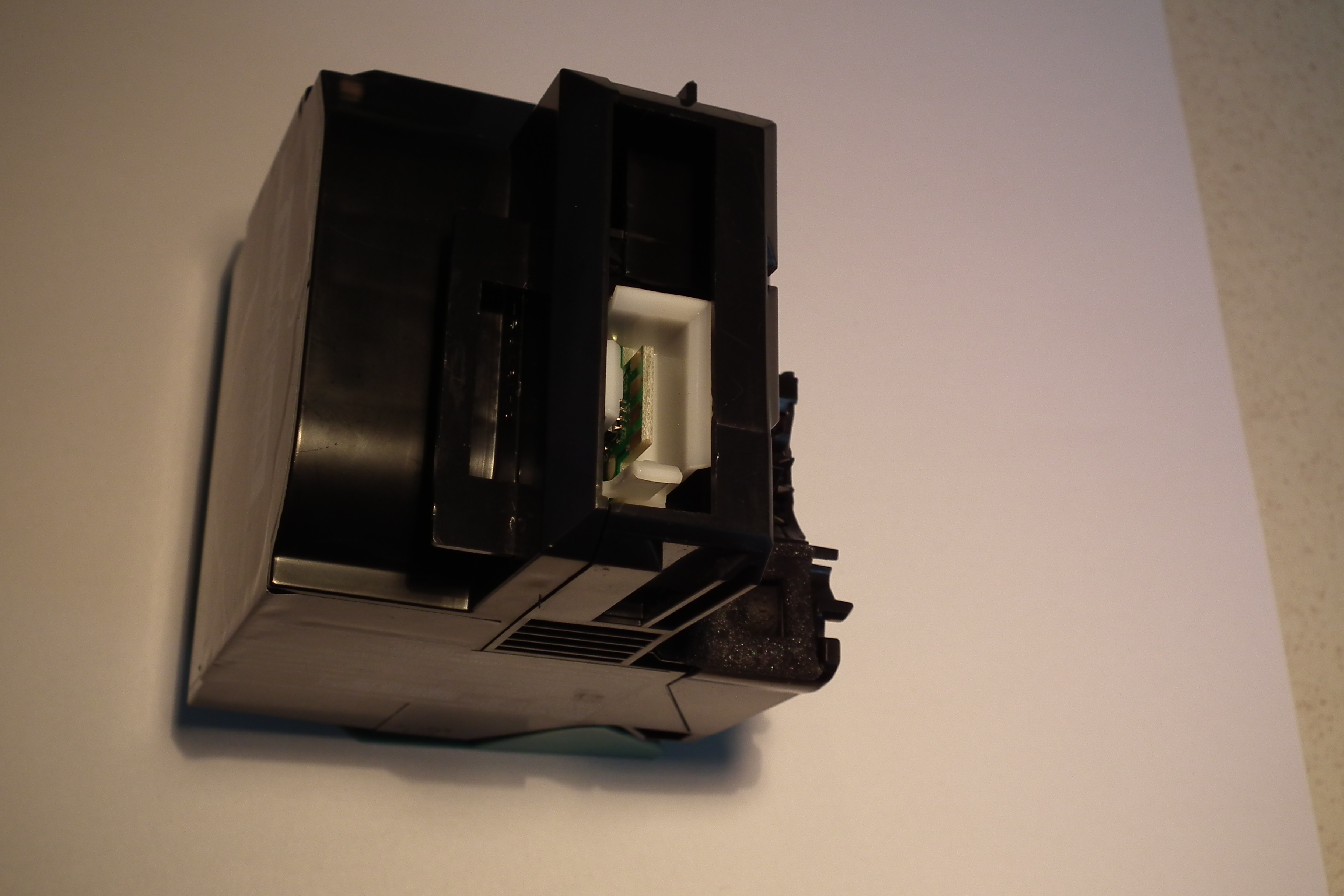

    Toner z chipem od spodu po demontażu chipa.
    Po prawej nad chipem ramka "blokująca chip w tonerze"
    Jako ciekawostkę dodam jeszcze, że po demontażu tonera

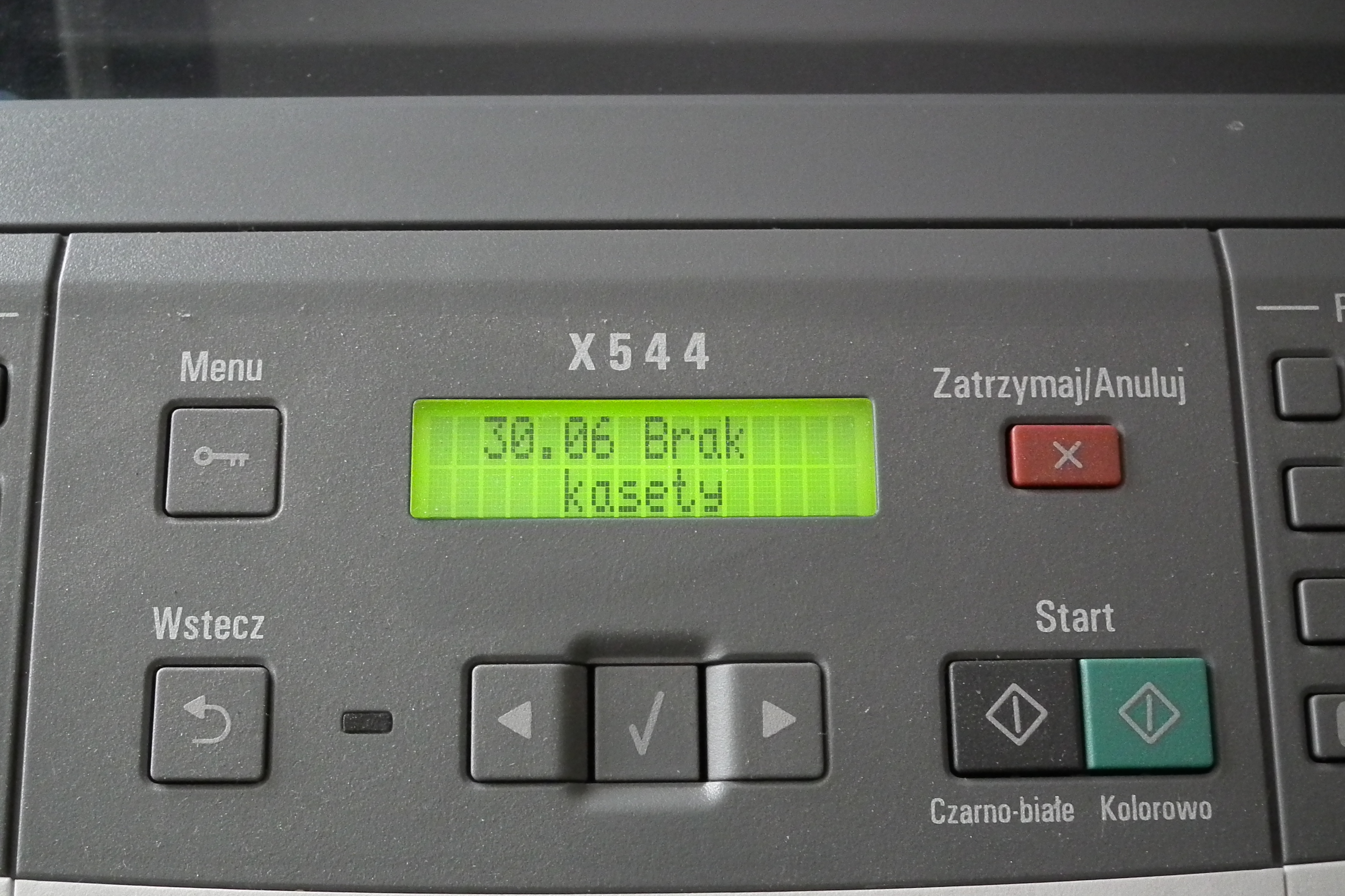

    drukarka wyświetla komunikat:
    "Brak kasety":
    Wystarczy włożyć sam chip

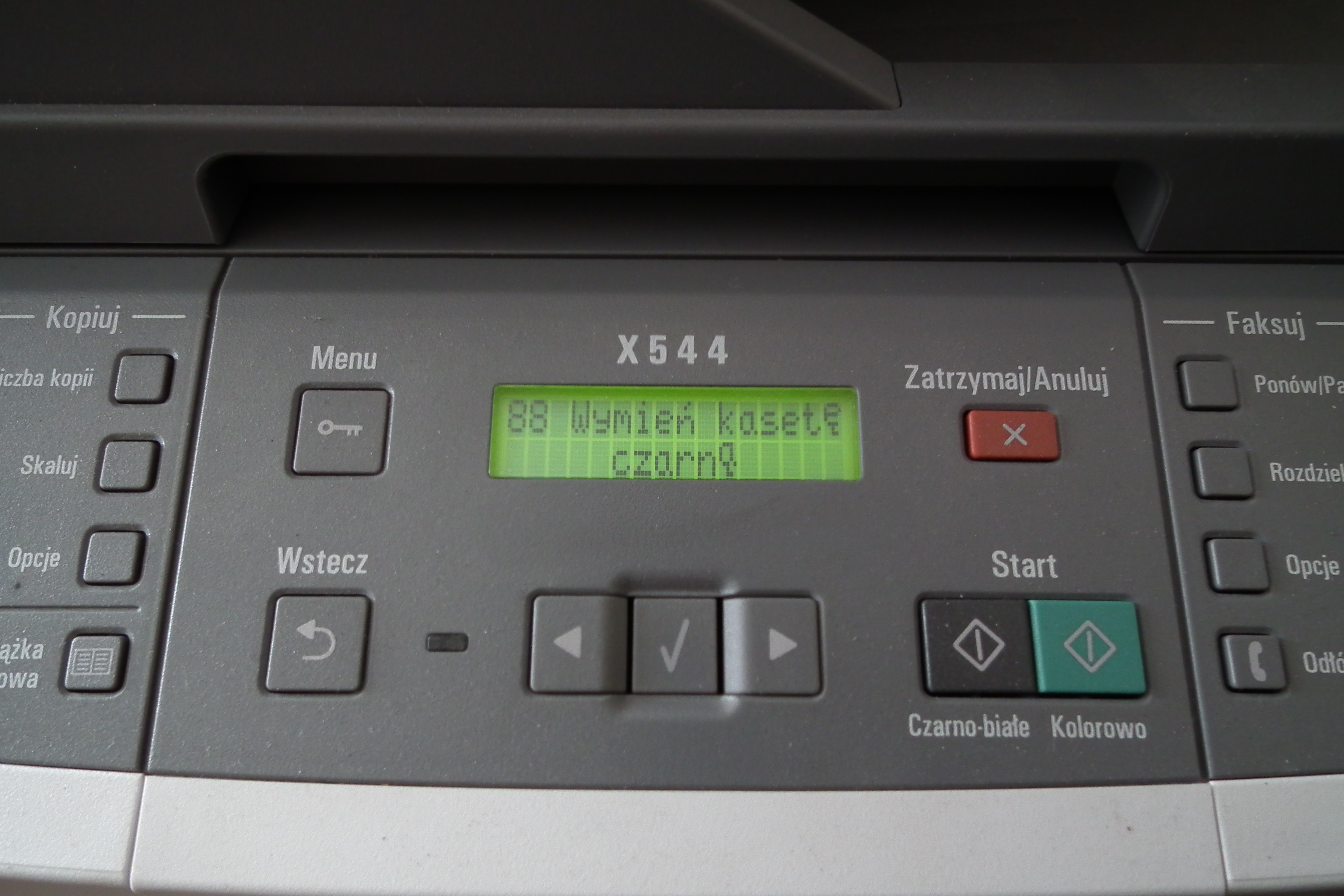

    i pojawia się komunikat:
    "88 Wymień czarną kasetę" - to informacja dla tych, którym wydawało się, że chip "odczytuje" rzeczywistą zawartość tonera

    Obawiam się Kolego, że z tego co widzę po swoich dostawcach, na razie brak zamienników, czy samych chipów. Masz wybór albo użytkować na oryginałach (są małe i duże pojemności) albo zmienić urządzenie. Bądź co bądź Lexmark nie jest tak popularny jak HP czy Samsung i dlatego czasem dużo wolniej pojawiają albo wcale pojawiają się zamienniki.
    Takie jest moje zdanie jako sprzedawcy i serwisanta.
  • #3 11323982
    serwisant25
    Do zaprogramowania chipa ( zużytego ) potrzebujesz wsad z nowego oryginalnego lub zamiennika chipa niestety, bo chipa się nie kasuje tylko wgrywa informacje odczytane z nowego chipa. Druga sprawa trudno powiedzieć co w ogóle za układ w tym chipie siedzi. A do odczytu i zapisu jest to ważne. Myślę że jak kolega wcześniej napisał musisz poczekać na zamiennik i z niego ewentualnie próbować odczytać. (w zamiennikach nazwy układów przeważnie nie są kodowane)

    Chipy są dostępne na znanym portalu, dużo tańsze od oryginału (liczę z proszkiem), ale to i tak droga zabawa.
    Zdecydowanie - nie polecam (jeśli chodzi o ekonomię druku i TCO).
