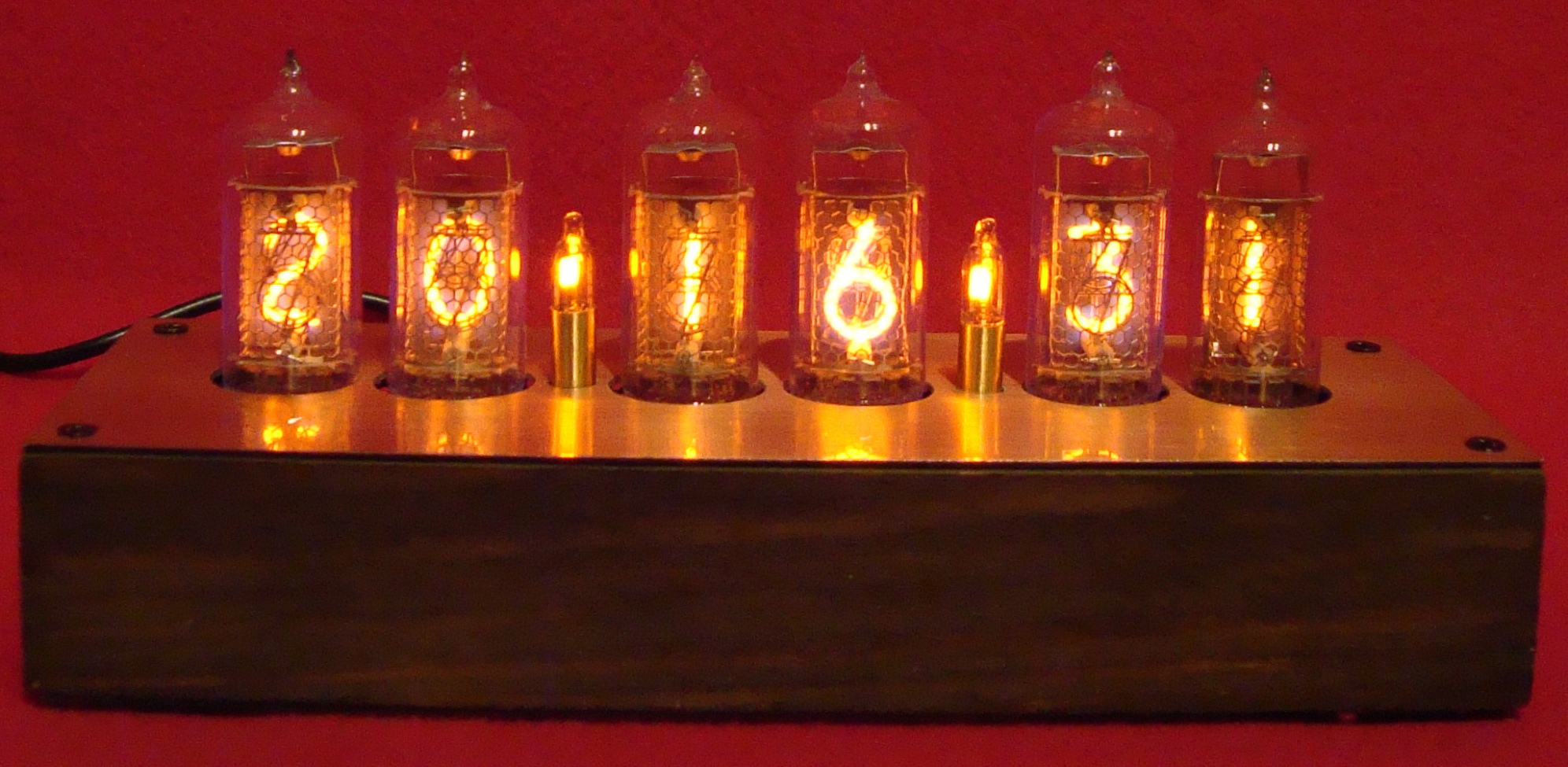

    Od dawna przymierzałem się do zbudowania zegara nixie na sześciu lampach. W internecie jest sporo takich projektów, jednak większość z nich nie odpowiadała moim założeniom. Postanowiłem więc zaprojektować i wykonać zegar od podstaw wykorzystując podzespoły, które miałem pod ręką.
    Założenia
    Projektując układ kierowałem się poniższymi założeniami:
    - zastosowanie mikrokontrolera z rodziny AVR,
    - PCB jednostronne,
    - możliwość podtrzymania odmierzania czasu (zastosowanie układu RTC),
    - multipleksowanie wyświetlaczy (zastosowanie jednego układu 74141 - obniżenie kosztu),
    - wyświetlanie daty,
    - oddzielne PCB dla lamp i sterownika (możliwość użycia płytki sterownika z różnymi modelami lamp).
    Hardware
    Projektując układ zegara wzorowałem się głównie na podobnej konstrukcji z tej strony Link. Zastosowane lampy nixie to polskie LC531. Zdecydowałem się na użycie mikrokontrolera Atmega8A oraz układu RTC PCF8583 ponieważ miałem je w swoich zapasach. Podtrzymywanie pracy układu RTC zapewnia bateria CR2032. Przetwornica zasilająca lampy oparta jest o układ NE555 w wersji SMD i tranzystor IRF730. Nie udało mi się upchnąć na płytce standardowego gniazda programatora IDC10 i w zamian wstawiłem rząd sześciu goldpinów (do podłączenia programatora używam zrobionej przez siebie przejściówki IDC10->6 goldpinów). Lampy i neonówki zapalane są przez pary tranzystorów MPSA92 i MPSA42. Całość zasilana jest z zasilacza wtyczkowego dostarczającego napięcia 9V (pobór prądu wynosi około 150-250mA). Schemat płytki sterownika i płytki lamp:

    Program został napisany w języku C w środowisku AVR Studio 4. Pisząc program wspomagałem się notami katalogowymi Atmegi, PCF'a oraz informacjami znalezionymi w sieci. Bibliotekę do obsługi interfejsu TWI [I2C] (komunikacja Atmega <-> PCF) pobrałem z tej strony Link. Atmega pracuje na wewnętrznym oscylatorze ustawionym na 2MHz. Za generowanie częstotliwości multipleksowania odpowiada TIMER2. Łącznie naskrobałem ponad 500 linii kodu. Wyszło tak dużo głównie dlatego, że w czasie projektowania PCB starałem się ograniczyć do minimum ilość ścieżek puszczonych górną warstwą (przewodami) i podpinałem je do pinów mikrokontrolera tak jak mi pasowało nie bacząc który to port.
    Montaż i uruchamianie
    Płytki wykonałem samemu metodą termotransferu przy pomocy laminarki. Nie obyło się niestety bez poprawiania kilku ścieżek markerem. Montaż układu zalecam rozpocząć od wlutowania elementów przetwornicy i przetestowania jej. Dławik zastosowany w przetwornicy powinien mieć odpowiednie parametry [100uH, 0,5A] (nie nadają się tutaj dławiki osiowe). Następnie proponuję zamontować elementy odpowiedzialne za filtrowanie i stabilizowanie napięcia zasilającego Atmegę i układ RTC. Po sprawdzeniu, czy napięcie na trzeciej nóżce układu 7805 wynosi 5V można przystąpić do montażu reszty elementów.
    Do regulacji jasności świecenia lamp (napięcia wyjściowego przetwornicy) służy potencjometr R40. Nie zalecam ustawiania maksymalnego napięcia bo może to skutkować szybkim zużyciem się lamp. Trymer C11 reguluje pracę układu PCF8583 (zmieniając ustawienie trymera zliczanie czasu przyśpiesza lub zwalnia). Wartości rezystorów ograniczających prąd neonówek należy dobrać tak, żeby jasność ich świecenia była zbliżona do jasności lamp (w moim przypadku zastosowałem rezystory 470k). Zdjęcia ukończonych płytek:
    Zegar, data, termometr Nixie LC531/IN14 na Atmega8A i PCF8583 Zegar, data, termometr Nixie LC531/IN14 na Atmega8A i PCF8583
    Do ustawienia godziny i daty służą dwa przyciski. Po wciśnięciu przycisku 1 następuje zatrzymanie pracy zegara, przyciskiem 2 zmienia się wartość godziny (dziesiątek). Po ponownym wciśnięciu przycisku 1 przechodzi się do edycji godziny (jednostek) itd. Po ustawieniu całej godziny w ten sam sposób ustawia się datę. Każda cyfra, która jest aktualnie edytowana, wyróżniana jest zapalonym przecinkiem w lampie. Cała procedura ustawiania zegara przedstawiona jest na poniższym filmiku:
    Obudowa
    Obudowa powstała w sporej części z odpadów. Tył to siatka osłaniająca głośnik w TV, spód to przycięta pokrywa z jakiegoś wzmacniacza (oba elementy pomalowane czarną farbą w spreju). Boki i przód to bejcowane i delikatnie polakierowane listewki klejone wikolem. Górna pokrywa to szczotkowane PCB, pokryte warstwą lakieru. Zdjęcie przedstawiające elementy obudowy:

    Podsumowanie
    Udało się zrealizować wszystkie założenia techniczne przyjęte na początku. Zegar pracuje poprawnie od kilku dni i wydaje się prawidłowo odmierzać czas (jak na razie nie zauważyłem, żeby się spieszył czy spóźniał). Jestem zadowolony z efektów pracy.

    Zegarek niczego sobie, jednak łby od śrub psują efekt. I osobiście wolałbym gdyby neonówki nie mrugały tak szybko, ale to już kwestia gustu. :)

    Zegarki nixie zawsze wyglądają dość przyjemnie dla oka.
    Jak z dokładnością pomiaru czasu?
    Wkręty ud góry zamieniłbym na stożkowe, ażeby schowały się. Da to to lepszy efekt wizualny.
    Jak dla mnie projekt dobry.

    na dłuższą metę takie mruganie moim zdanie będzie męczące dla oka, szczególnie jak będzie się siedzieć w ciemnym pomieszczeniu.

    Neonówki migają co 1s i zapalają się na 50ms. Można bez problemu zmienić ich czas palenia się (modyfikacja jednej wartości w programie). Zegar mam w pokoju w którym śpię i muszę powiedzieć, że to miganie ani trochę mi nie przeszkadza. Jak już wcześniej pisałem, prąd neonówek dobrałem odpowiednio właśnie tak, żeby nie raziły po oczach.

    Dokonałem kilku poprawek w programie zegara. Przekompilowany plik wsadowy umieściłem w pierwszym poście.
    Zmniejszyłem częstotliwość multipleksowania ponad trzykrotnie. Teraz wynosi ona około 53Hz. Zmniejszyło to "granie" lamp - teraz jest praktycznie niesłyszalne.
    Zmieniłem sposób migania neonówek. Teraz co sekundę zmienia się ich stan. Sposób ten przedstawia poniższy filmik (migotanie lamp widoczne na filmie nie występuje w rzeczywistości).
    Zmieniłem również wkręty mocujące górną pokrywę na stożkowe.

    Zegar bardzo starannie wykonany !
    Czy kolega ma w planach zaprojektowanie płytki pod lampy Z573M ?
    pozdrawiam serdecznie
    Obecnie nie. Możesz spróbować sam zaprojektować płytkę, wymiary płytki oraz pozycje otworów montażowych i złącz są podane w załączniku NIXIE_ver2 w pierwszym poście. Opis złącz znajduje się na schemacie.
