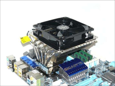

    Pytanie jak w temacie.
    Obudowa: Fractal Design DEFINE XL(big tower z dwoma wentylatorami 140mm i 180mm)
    płyta: ASUS P5K
    procek: Quad Q9450 2.66 GHz z radiatorem ProlimaTech Super Mega bez wentylatora
    grafika: GeForce with CUDA GT210 Asus 1GB Silent
    zasilacz: SEASONIC 460W X-460 FANLESS
    RAM: 2x Patriot DDR2 800MHz 2GB z radiatorem
    dysk: Seagate Barracuda
    Z góry dziękuję za poradę.

    Disconect
    Witam .
    Jeśli ma to pracować z procesorem wykonanym a technologi 0.65nano (które są bardziej prądozerne i gorące)
    to mogą być problemy z temperaturami .
    Zwłaszcza gdy radiator nie będzie konkretny (czy obudowa będzie zamknięta ilość godzin ciągłej pracy na 24/h)
    (używanie komputera do gier) (duża ilość pracy PC z programami kompresującymi).
    Rozsądniej założyć średniej klasy chłodzenie aktywne niż pasywne a potem kombinować zakładając wentylatory do czegoś czego nie brano pod uwagę .
    Lub dokładanie wentylatorów w celu poprawy obiegu powietrza w obudowie.
    Może się nagle zrobić głośniej niż "cooler-em" z wolnoobrotowym wiatrakiem 120mm.
    Dochodzi jeszcze sprawa rozmiarów takiego chłodzenie jak łatwo zauważyć te najlepsze do małych nie należą .

    giebur1
    Komputer do studia nagraniowego - stąd zapotrzebowanie na bezwzględną ciszę.

    Do chłodzenia pasywnego lepszy by był Scythe Ninja,na tego Polimatecha przydał by się chociaż jakiś wolnoobrotowy wentylator.
    Obudowa tak średnio przewiewna, lepsza by była jakaś z wentylacją w suficie.
    A ten sprzęt to już masz czy chcesz dopiero kupić?

    giebur1
    A więc tak.
    Obudowa: Fractal Design DEFINE XL z z jednym wentylatorem 180mm umieszczonym zaraz nad radiatorem od procka.
    płyta: ASUS P5K
    procek: Quad Q9450 2.66 GHz z radiatorem Scythe Mugen bez wentylatora
    Od miesiące używam takiego zestawienia do pracy z CUBASE-em i sprawdzam na bieżąco temperaturę podzespołów. Najwyższa zarejestrowana temperatura to 63 stopnie na procesorze. Obciążenie procesora średnio utrzymuję się na poziomie 20-30% ale zdarza się że skacze na dłużej do 50-60%.
    Obecnie słychać jedynie obroty dysku no ale na to chyba nie ma rady.
