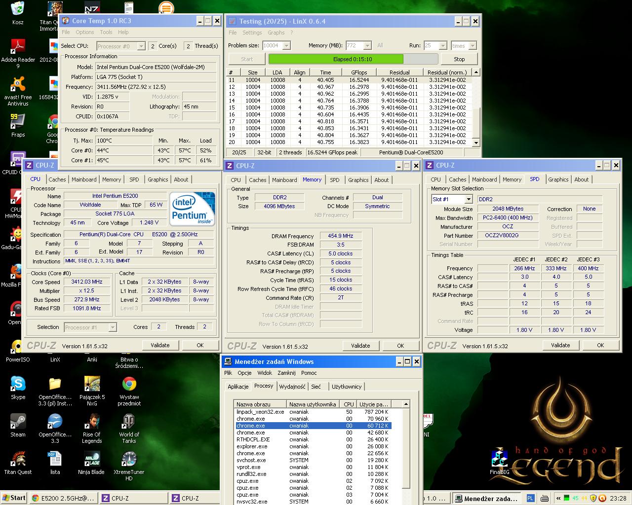

    Witam, co prawda na początku tego nie planowałem, ale jednak skusiłem się i podkręciłem tego swojego e5200. Dałem 3,5 GHz, ale linx wywalił błąd po 46 sekundach. Dałem 3,464, to linx wykonał 25 serii, ale za to w grze World of Tanks obraz zaciął się razem z dźwiękiem (co prawda podkręcałem też grafikę, ale myślę, że skoro bez problemu przechodziła testy furemarkiem czy 3d markiem 06, to wina leży po stronie procka) tak więc dałem taktowanie na 3,44 GHz. Moje pytanie jest takie. Czy powodem takiej sytuacji jest fakt, że procek pracuje na domyślnym napięciu (według CPU-Z waha się od 1,256 do 1,296v)? Moja płyta Asrock G31M-S jak widzę jest dość budżetowa i nie ma opcji zmiany vcore niestety. Czy może problem tkwi w czymś innym?
    Zasilacz markowy, fortron 400W.
    Aha, dodać muszę, że temperatura w stresie sięga 57 stopni.

    Komputer pracuje stabilnie? LinX/Orthos/gry?
    Daj screen z CoreTemp oraz z CPU-Z (zakładki CPU, Memory i SPD) przy teście w LinX.

    A tak na serio, to przy tym 3,44 ghz taka gra jak Battlefield Heroes również się zacięła... Dla mnie to jest trochę nienormalne. Przy 3,464 GHz Linx nie wywala błędów po 20 minutach mimo ciągłego obciążenia 100%, ale gra, która nawet nie zużywa całej mocy obliczeniowej procka powoduje zwiechę po kilku minutach. Tak więc dla świętego spokoju ustawiłem to FSB na 267 i mam te 3.34 ghz około. Do tego odpaliłem furemarka z trybem extreme burning. Po 20 minutach gry karta nadal miała około 50 stopni przerwałem test. 3d mark 06, wszystkie możliwe testy skończone bez problemu. Memtest komputer przeszedł na 260% bez błędów (taki wynik jest spowodowany tym, że zasnąłem przy kompie podczas gdy test się wykonywał...). Jednymi słowy mogę powiedzieć chyba, że to taktowanie zegarów karty, procka i pamięci które mam obecnie jest chyba w 100% stabilne.
    W ogóle to wczoraj po tym jak mi się gierka zacięła wykonałem restart, system się ładuje, znika logo windowsa, czarny ekran i reset kompa... się wystraszyłem, ale myślę, że to wina dysku, (to już sprawa na osobny temat...), który pracuje tak jak gdyby ktoś odczytywał dane cyrklem, a do tego w HD Tune na stronie info pisze, że wartość Spin Up Tme-failed, czyli coś fizycznie walnęło chyba.
    E5200 2.5GHz@3.44GHz - Czy to max taktowanie dla domyślnego napięcia?
    Na screenie widać coś dziwnego, a mianowicie procek obciążony tylko w 50%. Nie wiem czym to jest spowodowane, ale dodam, ze gdy obciążenie z powrotem wzrasta do 10%, to ta temperatura z coretemp natychmiast z powrotem osiąga te 56-57*. Do tego te wahania napięcia od 1.216, do 1,296... przy ciągłym obciążeniu 100%
    Normalne dla LinX'a, ze obciążenie się zmienia.
    Przetestuj CPU Orthos'em - test Stress CPU and RAM przy ustawieniu Prio na 9. (2 godziny).
