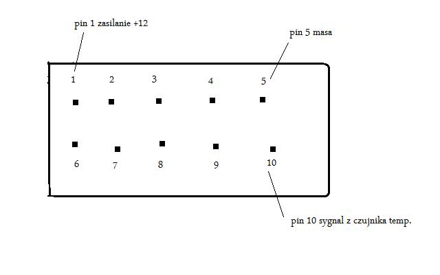

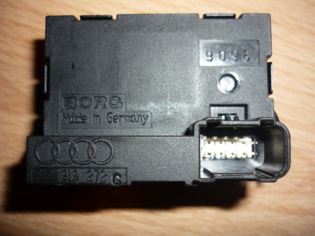

    Panowie posiadam audi a4 z 1995 1.9 tdi niestety bez wyświetlacza temperatury zewnętrznej a wiec zakupiłem taki wyświetlacz
    Audi a4 1.9 tdi - Podłączenie wyświetlacza termometru Audi a4 1.9 tdi - Podłączenie wyświetlacza termometru
    niestety nie wiem jak go podłączyć albo słabo szukam albo nie wiem jak znalazłem podłączenie takiego wyświetlacza ale na 8 pinów a mój ma 10 nie wiem czy dobrze kombinuje ale czy tak będzie dobrze jak podłącze??????
    Audi a4 1.9 tdi - Podłączenie wyświetlacza termometru nie mam rozpiski pinów tego wyświetlacza a taki pomysł wziąłem po informacjach w Internecie ale proszę o pomoc czy mogę tak podłączyć??? bo bez potwierdzenia boje sie ze spalę wyświetlacz

    Mam ale po niemiecku:
    Die Anschlussbelegung des Steckers bei BJ 95-97 sieht so aus:
    Pin 1 – Zündplus – Klemme 15
    Pin 3 – Temperaturfühler bzw. Datenleitung von der Klimaanlage
    Pin 4 – Beleuchtung
    Pin 6 - MASSE
    Pin 7 - Tachoimpuls(bei Klima nicht benötigt)
    Die Anschlussbelegung des Steckers bei BJ 98-99 sieht so aus:
    Pin 2 – Fühler Pin 2
    Pin 3 – Fühler Pin 1
    Pin 4 – Beleuchtung
    Pin 6 – MASSE
    Pin 7 – Tachoimpuls
    Pin 10 – Datenleitung von der Klimaanlage

    porażka nie wiem czy robię coś źle ale wyświetlacz nie działa :( podłączyłem na krótko pin 1 do +12
    pin 6 do masa
    pin 10 do czujnika temperatury
    i drugi kabelek z czujnika temp. do masy i zero reakcji nie podłączyłem podświetlana ale po mimo to pod kątem powinno coś być widać prawda? a może wyświetlacz spalony??

    Pin 4 – Beleuchtung - oświetlenie

    hmmmm ok jutro podłącze podświetlenie chociaż nie daje mi spokoju czy czasami jeżeli ja nie mam klimy to czy nie powinienem mieć wyświetlacza na 8 pin bo te z 10 pin wychodziły po 1998 roku i tam szedł do pinu 10 sygnał z klimy ale dość gdybania jutro podłączam podświetlenie
    no tak wyjaśniło się nie mam klimy wiec nie podłączam sie pod pin 10 tylko pod pin 3
    teraz działa dziękuje za pomoc
    gdyby byla klima zrobił bym chyba tak
