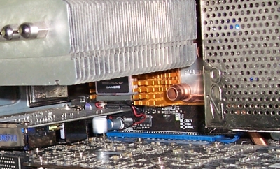

    Pompka będzie miała co robić a wygląda na "mizerną"
    oryginał przewiduje montaż do "śledziu" ale uciągnie pod warunkiem ze nie będzie u samego dołu PC.Jaką średnice mają te wężyki ?
    Mikroskopijny rezerwuar i chodniczka wszystko się zagotuje po godzince obciążenia (w takim zestawieniu).
    Przepływ chłodziwa musi być więc dosyć szybki by zabierał ciepło z jednego bloczka (wodę już podgrzaną) na kolejny blok wodny
    (jak zakładasz dwa mostki) nim dotrze na mini chłodniczke (bedzie można kawe zaparzyć ;-) .

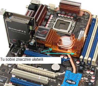

    Równie dobrze zeszlifować wystające żeberka z oryginału i zrobić jak inżynierowie w Asusie to sobie "wymodzili"
    nagwintować i dokręcić jakiś pasujący wielkością bloczek (np: z CPU)+(wydajniejsza pompka 12v lub 220v-->z włącznikiem synchronicznym)
    Rozwiązanie to pozwoli na łatwy montaż do płyty i ułatwi możliwość jakiejś dalszej rozbudowy. Zapewni podstawę pod jakiś lepszy overclock .
    A "w miarę jedzenia apetyt rośnie" więc potem na bloczk procesora .
    Podczas planowania chłodzenia wodnego trzeba wziąć pod uwagę wydajność pompki .
    Montowana na dole PC musi dodatkowo pokonać ciężar "słupa wody"+ opór przepływów przez bloki wodne (średnice przyłączy)

    Ale myślę że ta pompka powinna dać sobie radę z jednym blikiem więcej.

    No tak, ja mam termometr w układzie, raz pompa mi się zwiesiła i zobaczyłem że coś nie tak z temperaturą cieczy ;) Przydatny gadget.
    Szczerze powiedziawszy nie wiem czy jest sens w chłodzeniu w ten sposób samych mostków, chyba że masz wszystkie komponenty. Ale za ten zestaw Thermaltake też głowy bym nie dał że coś się nie skiepści.
