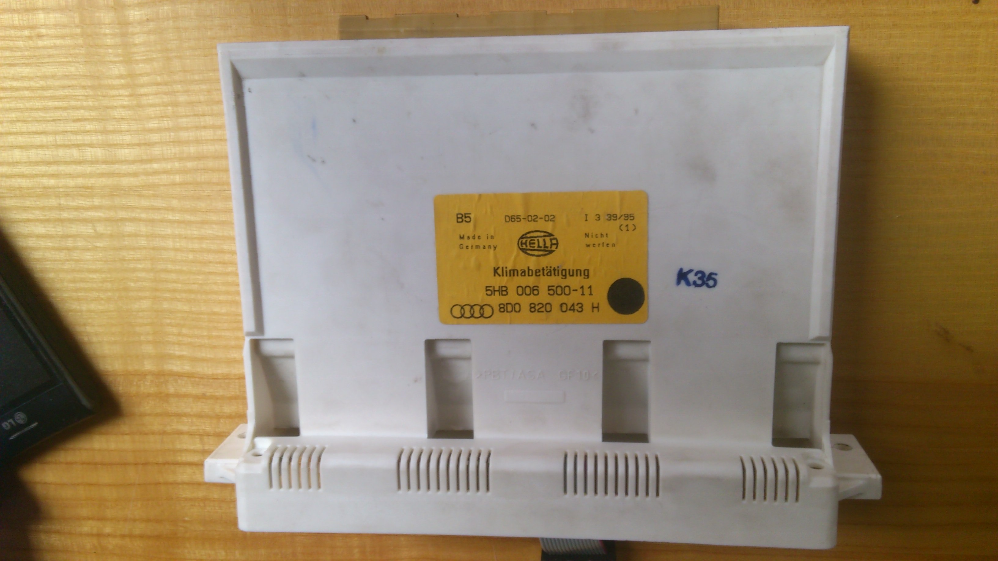

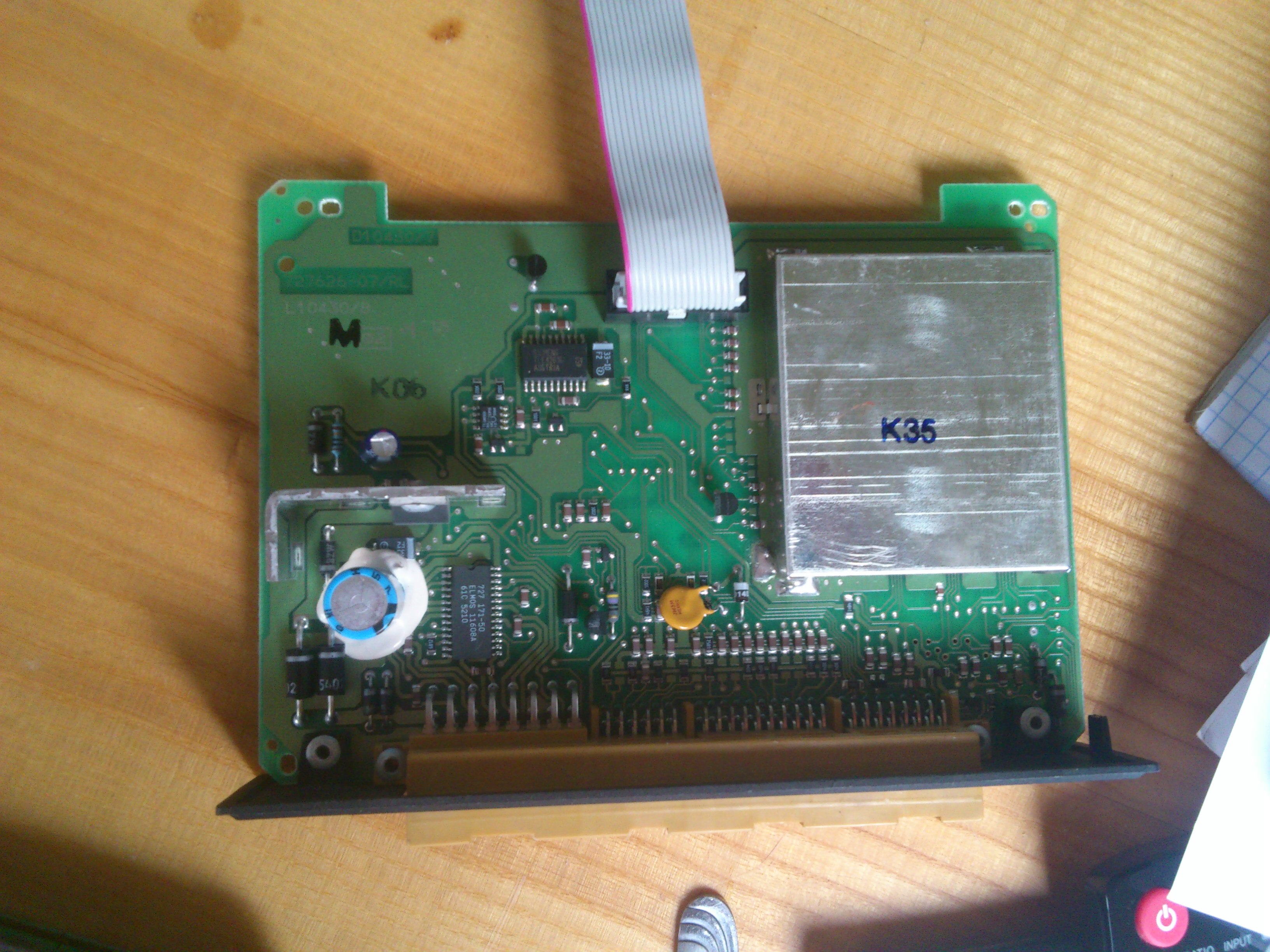

    Mam problem z klimatyzacją mianowicie zaczął przerywać panel.
    Rozebrałem ją, podłączyłem i stwierdziłem, że należy wymienić taśmę łączącą panel z płytką, co później zrobiłem.
    Jednak problem nie zniknął.
    Gdzie szukać problemu?
    Niestety nie posiadam samochodu obok siebie żebym mógł po każdej próbie iść sprawdzić czy działa dlatego zwracam się do was z zapytaniem.
    Zdjęcia panelu:

  • #2 11317175
    matrixs
    Poziom 25  
    Jakie są objawy?
  • #3 11317203
    ledniowski99
    przerywa podswietlenie i nic się nie wyświetla.
  • #4 11317864
    Sady
    Przy załączonej "klimie" (agregacie), czy też przy normalnej pracy tak się dzieje?
  • #5 11317890
    ledniowski99
    Przy załączonej klimie gdy powinna się podswietlac temperatura i siłe nawiewu po prostu gaśnie podswietlenie i wyświetlacz, a wystarczy "tyknac" panel i wyświetla się. czasami jednak nie pomaga to "tykniecie". dlatego uciążliwe to jest.
  • #6 11317982
    Sady
    Nie podano jaki silnik w aucie...
    Do przylutowania cała płyta (ew. wyszukanie zimnych lutów)
    Należy też sprawdzić zasilanie - bezpiecznik nr 25 (30A), sprawdzić wyłącznik wysokiego ciśnienia.
  • #7 11318015
    xyro
    Poziom 24  
    Zimne luty. Przerabiane wiele razy. Szczególnie przy gniazdach wtyczek. Warto by było kondensatory wymienić na nowe.
  • #8 11318995
    matrixs
    Poziom 25  
    Posprawdzaj połączenia co wchodzi taśma w płytke tam powinna być przyczyna.
