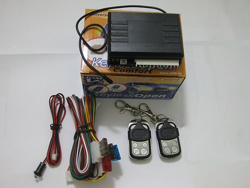

    Witam. Jestem posiadaczem peugeota 306 1998r 1.9Td. od kupnego miałem problem z centralnym. Od gościa od którego go kupiłem uzyskałem informację że jak się trześnie dobrze drzwiami kierowcy to się centralny zamyka. Po jakimś miesiącu musiałem zamykać samochód wciśnięciami przycisków na rygielkach bo co zamknęłem z kluczyka to mi odbijał. W końcu po sprawdzeniu czujników w drzwiach doszedłem do wniosku że kupię jedno z tych cudownych pudełek keyles open. Problem w tym że mimo schematu nie mam pojęcia jak to popodłączać.Czy potrafiłby ktoś mi to objaśnić krok po kroku? Serdecznie pozdrawiam i proszę moderatora o nie usuwanie postu

    Dyzio 1
    Zacząłbym od naprawy oryginalnej instalacji.
    A cudo które kupiłeś podłączasz jako sterowanie masą (schemat B ).
    Rozpiska podana łopatą. Peugeot 306 1998 - JOM keyless open współpraca z oryginalną centralką

    Ok. podłaczyłem zgodnie z instrukcją, problem w tym że po 1 kabelki miały inne kolory niż w opisie. po 2 po podpięciu, pilot loguje się do urządzenia i widzę że urządzenie działa ale nie wiem dlaczego nie mogę poruszyć zamka centralnego. heh. MA ktoś jakiś pomysł? Wygląda na to jakby w ogóle nie poruszało masą i siłownikami w drzwiach.Druga sprawa to podpięcie. Jest napisane w instrukcji że mam podpiąć pod wtyczkę niebieską ale w istniejące kabelki czy mam zamienić przewody na te z JOM? Próbowałem dwóch sposobów i nie działa

    Problem rozwiązany. Powyższy opis psu na budę się zdał bo dotyczy on sterowania alarmem a nie centralnym a przewody w tym opisie to przewody odbiornika podczerwieni. Ale spoko Dzięki za wsparcie
