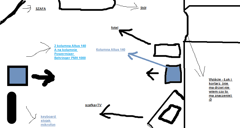

    Witam, od miesiąca jestem posiadaczem kolumn Altus 140 niedawno zakupiłem Powermixer jakim jest Behringer PMH 1000. Jednak nie jestem za bardzo zadowolony z ich dźwięku...To znaczy.. Słaby bas w każdym miejscu w pokoju inny. Dźwiek ogólnie jest taki "niewyraźny" Być może spowodowane jest to złym wzmacniaczem, lub złym rozmieszczeniem kolumn w pokoju, dlatego w załączniku dodałem plan mojego pokoju ma on 12m2.
    Jeżeli chodzi o Altusy są dopiero co po regeneracji wymienione zawieszenie na gumowe, do altusów prowadzi bardzo dobry kabel 100% miedziany.
    Jak oglądałem filmiki na youtube przed zakupem Altusów byłem pod wrażeniem, na niektórych filmikach dom roznosiły w powietrzee, pewien DJ mi je polecił mówił że sam ma takie i że mają potęzny Bas. A tutaj takie rozczarowaniee...Co może być przyczyną?
    Proszę o pomoc, pozdrawiam.

    Oraz fatalnym ustawieniem i rozmiarem pokoju.

    Zmień fazę na jednej z kolumn i sprawdż, niby banalne, a tak często się zdarza ;)

    Skoro jest złe ustawienie, to jak je ustawić w takim pokoju aby było dobrze? Nie jestem ekspertem nie znam się za bardzo na nagłośnieniu czy skoro wymiana zawieszenia poprawi brzmienie lepiej wymienić samo zawieszenie czy może sprzedać te głośniki co mam i kupić nowe ?
    Czy ten Powermixer wogóle pasuje do Altusów?
  • #7 11317935
    goraj krzysztof
    Na początek przestaw kolumny tak,aby stały po obu stronach stołu powinno być lepiej.Sprawdź też podłączenie kolumn jak radzi kolega.Power mikser ma 150W przy 8 Ohm,więc z altusami powinien sobie spokojnie poradzić :D Ja miałem A140 w podobnym metrażu i grały całkiem,całkiem,ale moje były na zawieszeniach piankowych.
