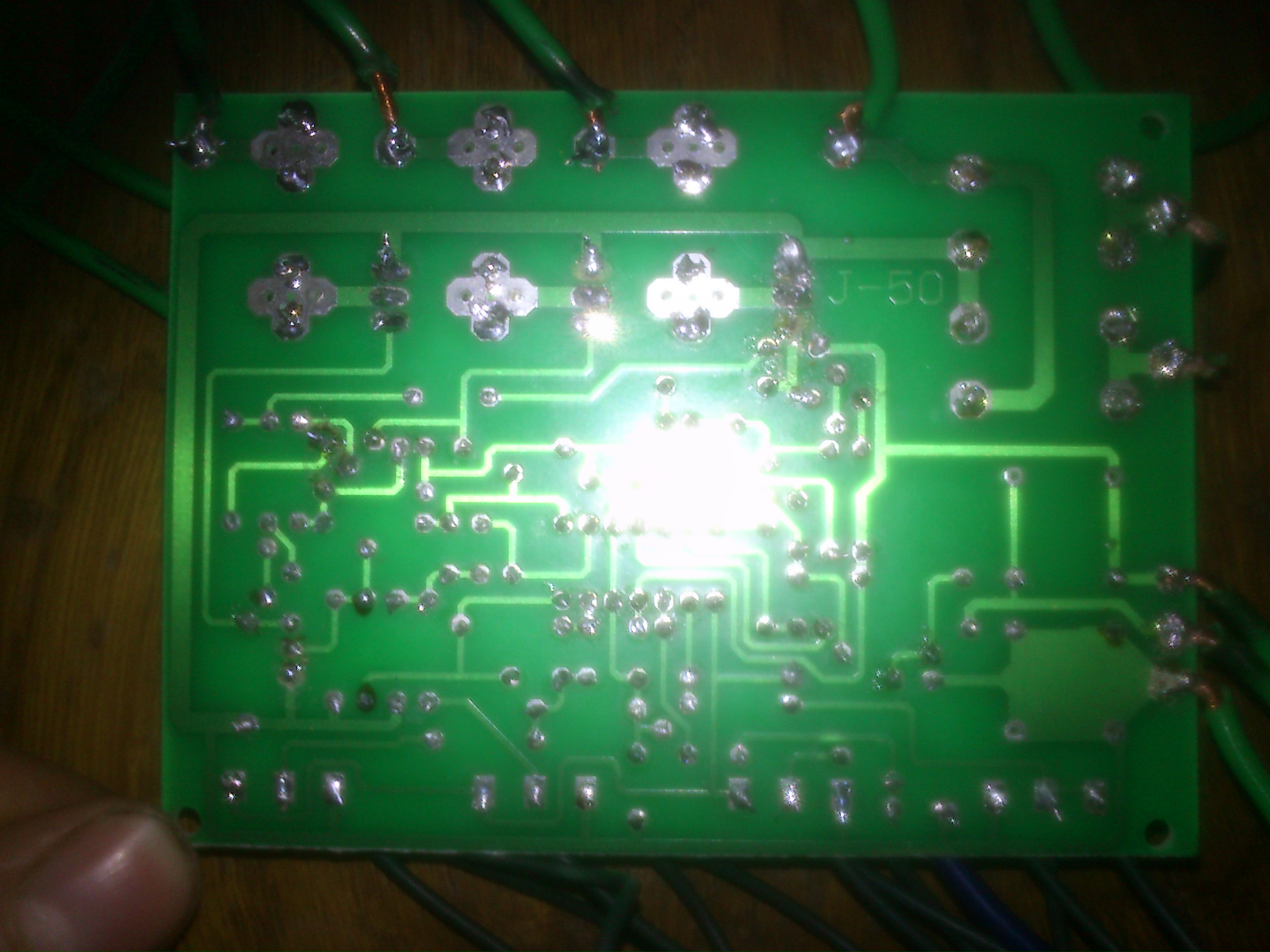

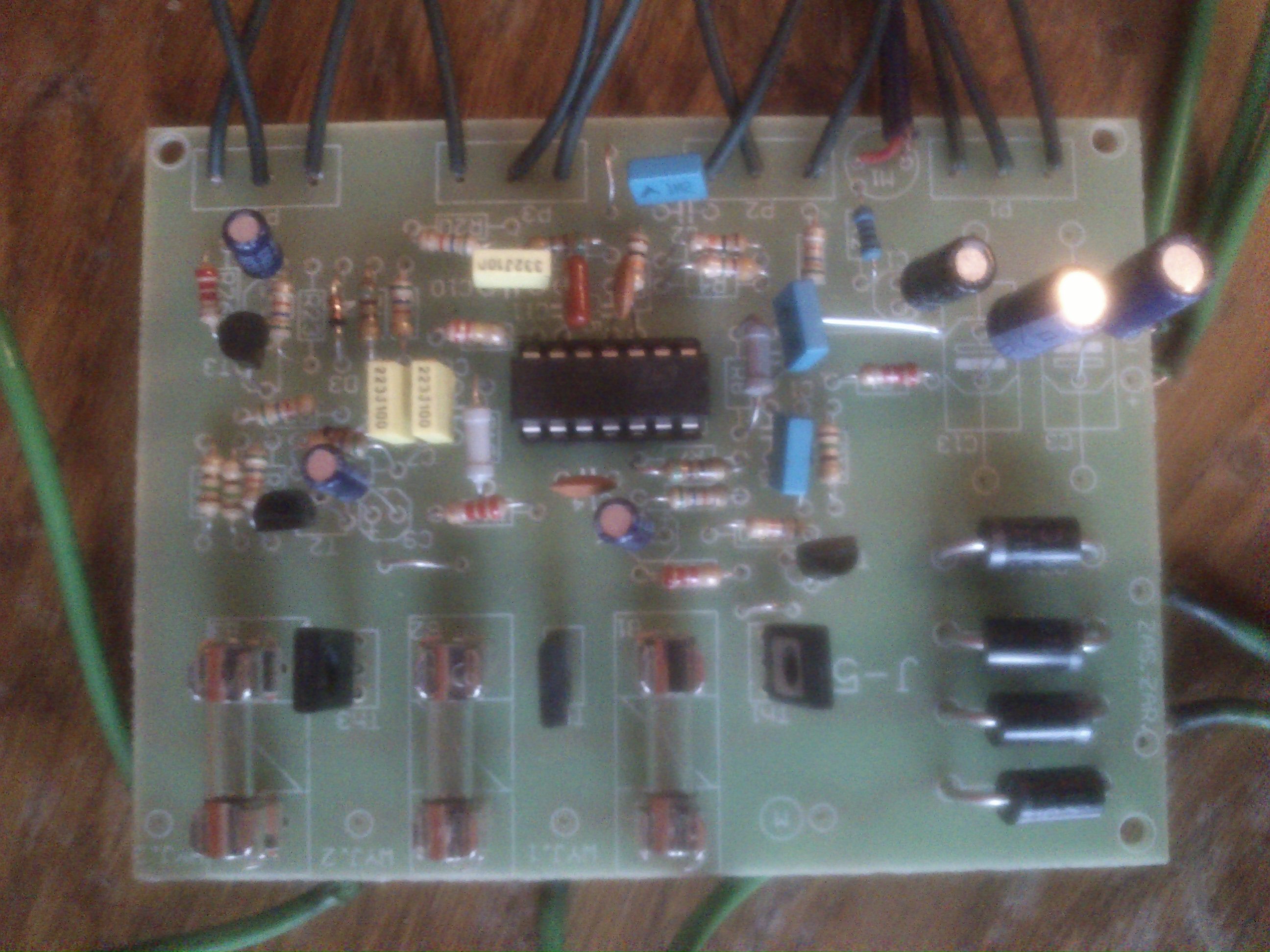

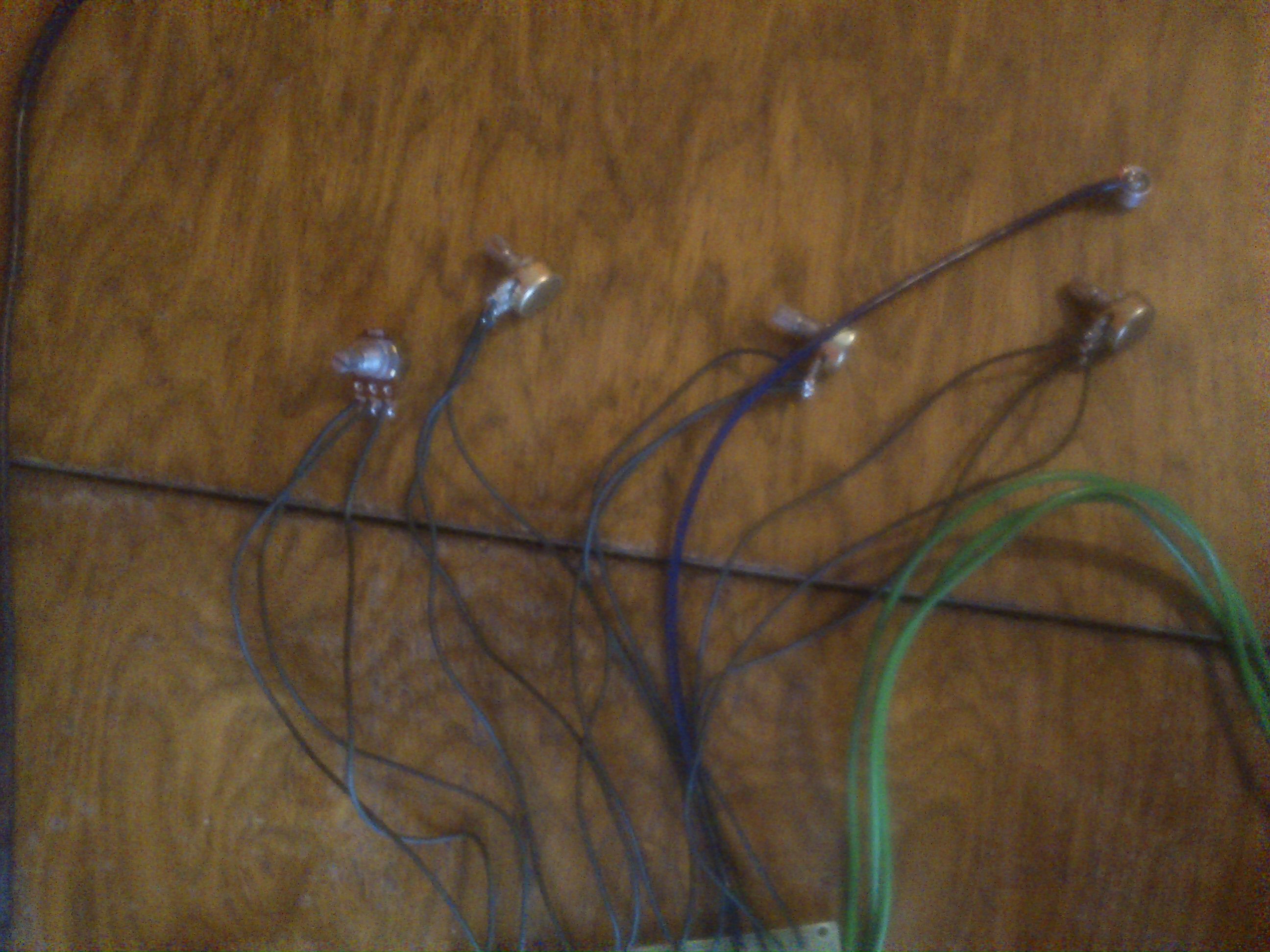

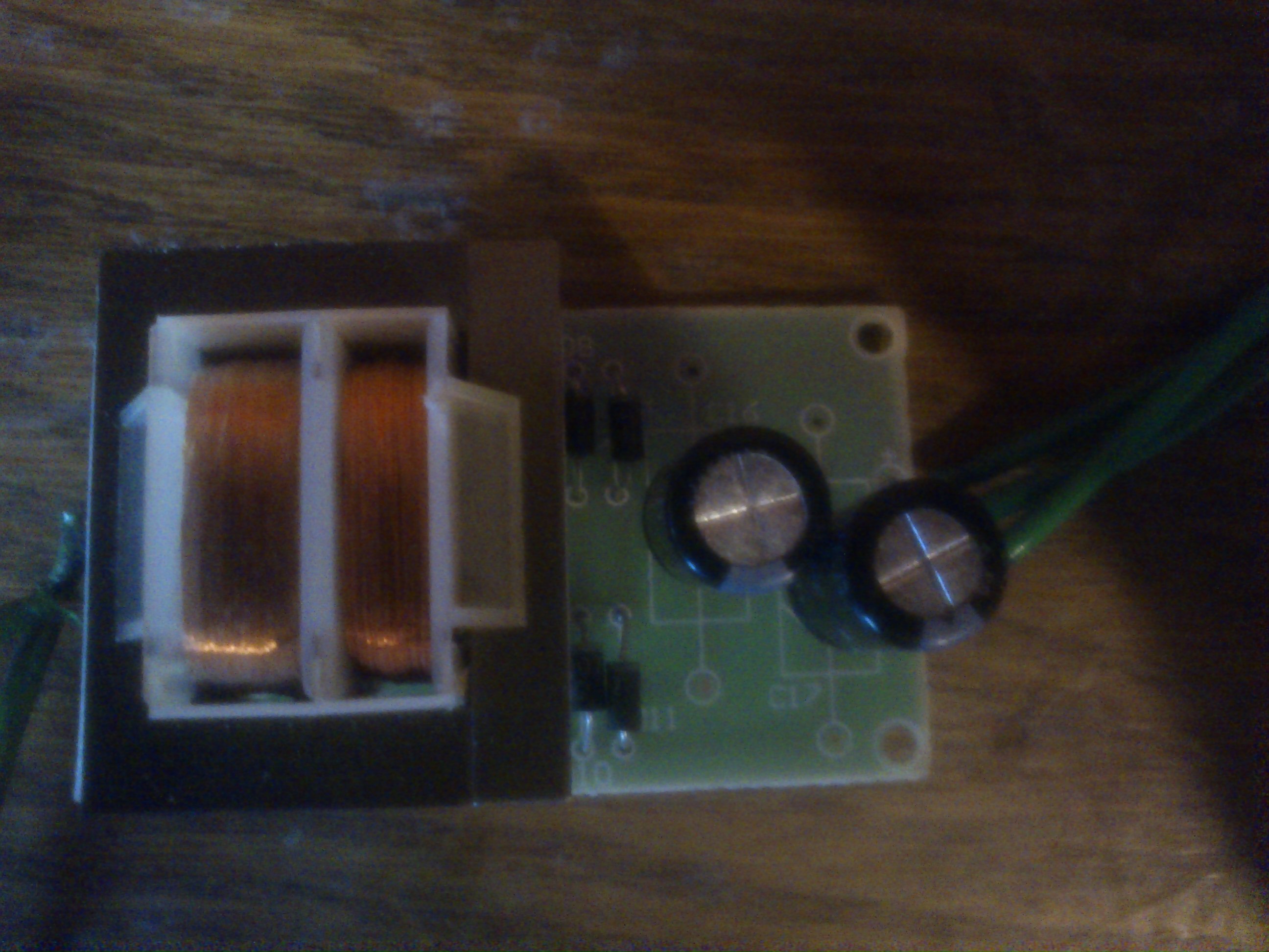

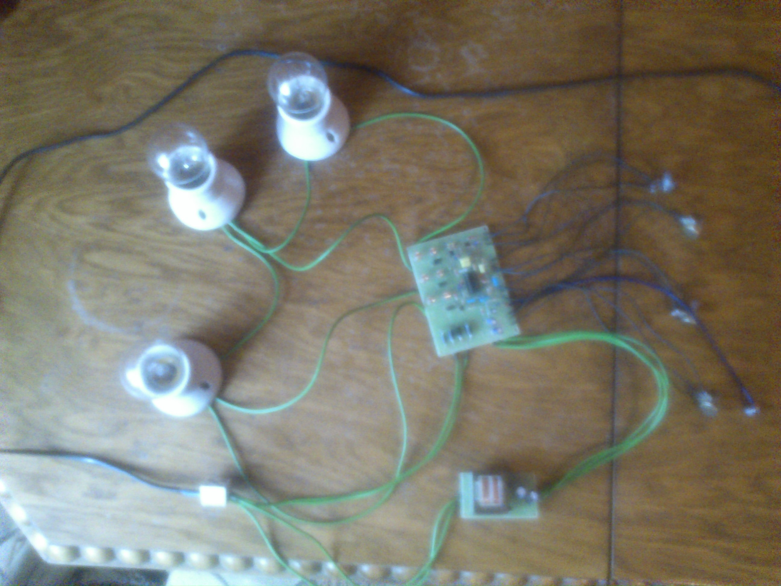

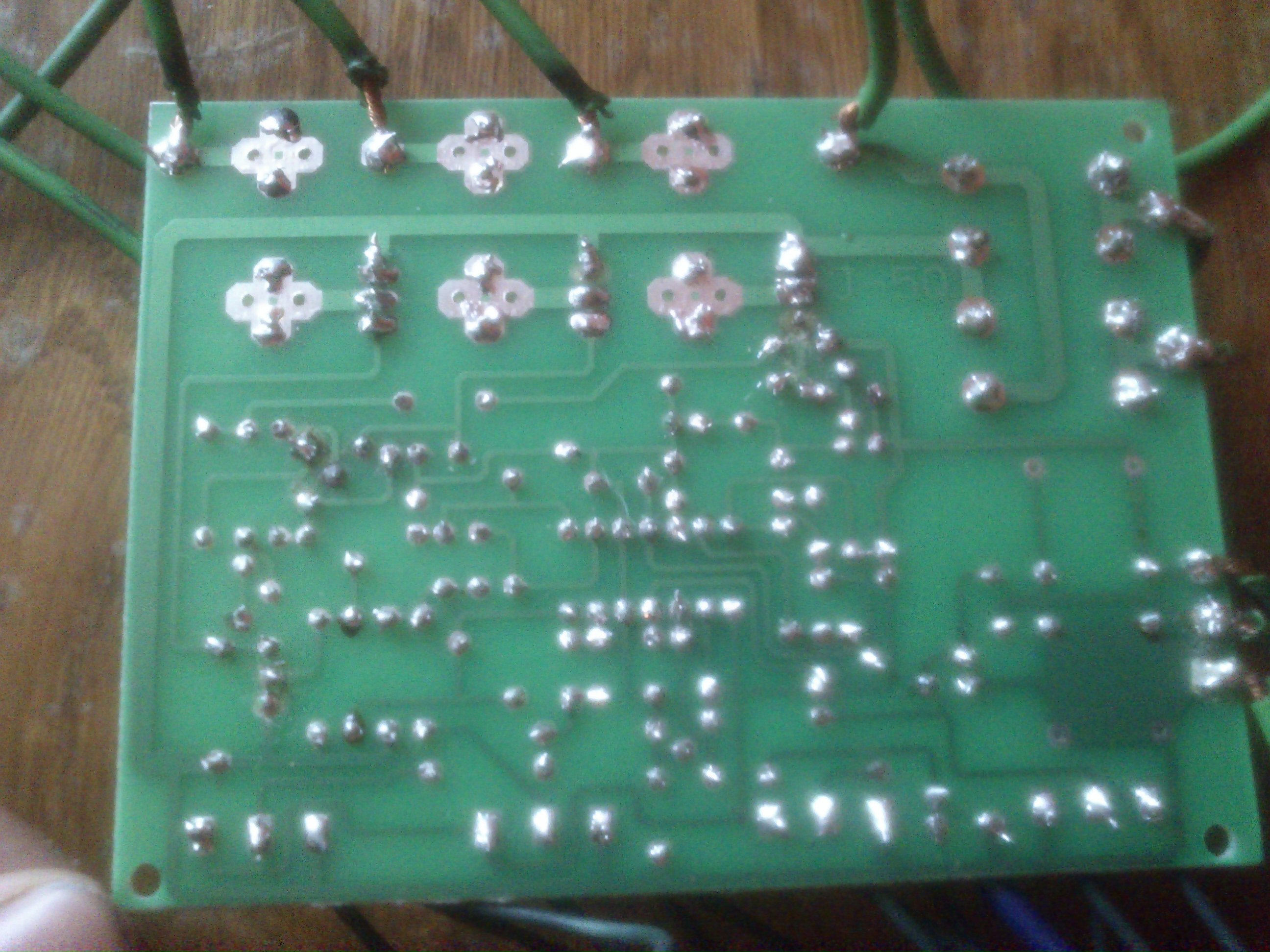

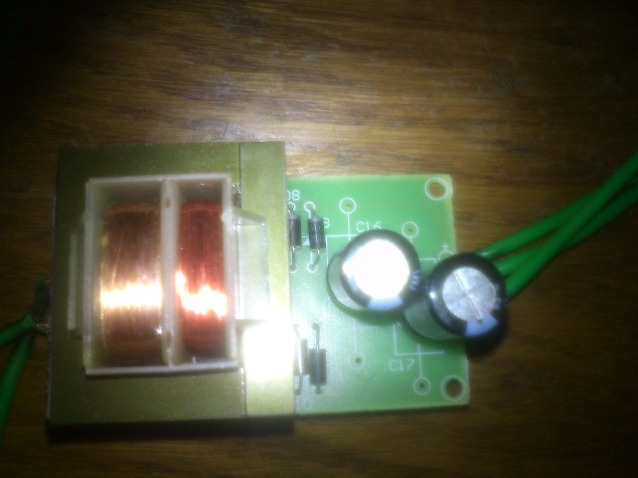

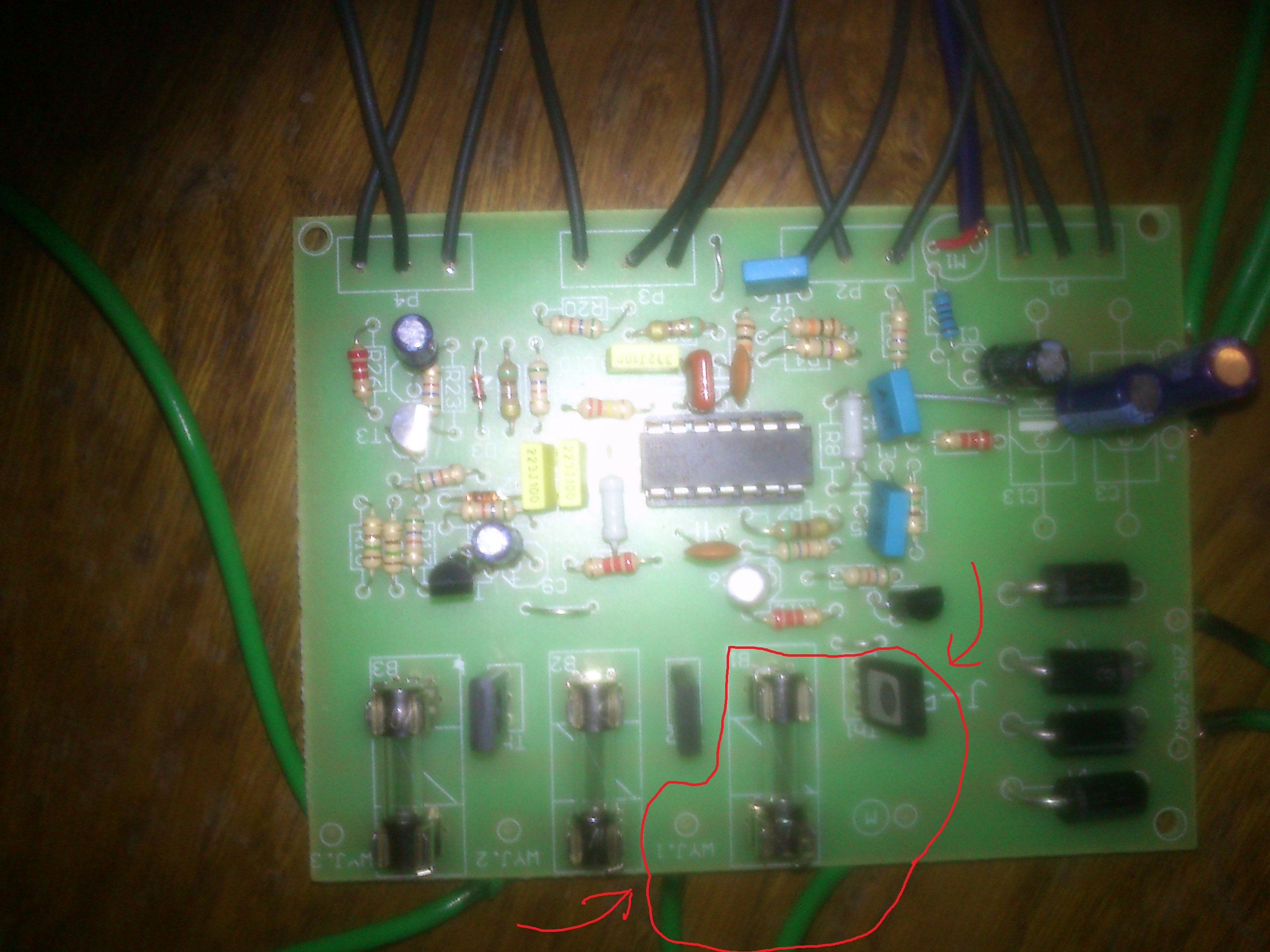

    Witam:) Piszę znowu o pomoc:) Otóż zrobiłem już całą płytkę i całe okablowanie z żarówkami, potencjometrami, mikrofonem, transformatorem i zasilaniem:)
    i mam taki problem gdy podłączam wtyczkę do gniazdka to nic się nie dzieje, nawet jak mówię coś do mikrofonu. Tyle co zaświecą się żarówki tylko podczas włożenia wtyczki do gniazdka i tak za każdym razem:) Niby jak puruszę płytkom to czasami też coś mrugnie, a tak to w ogóle jest 0 reakcji. Daje wam tu kilka zdjęć:) Od razu zaznaczam że jest to moje 1 lutowanie jakiejkolwiek płytki także proszę o wyrozumiałość:) Na płytce jest 1 lut niezlutowany gdyż mi to odpadło przypadkowo, lecz podczas włączania iluminofonu pod siec był on:)
    Proszę o pomoc w tej sprawie, z góry dzięki:) Pozdro:D

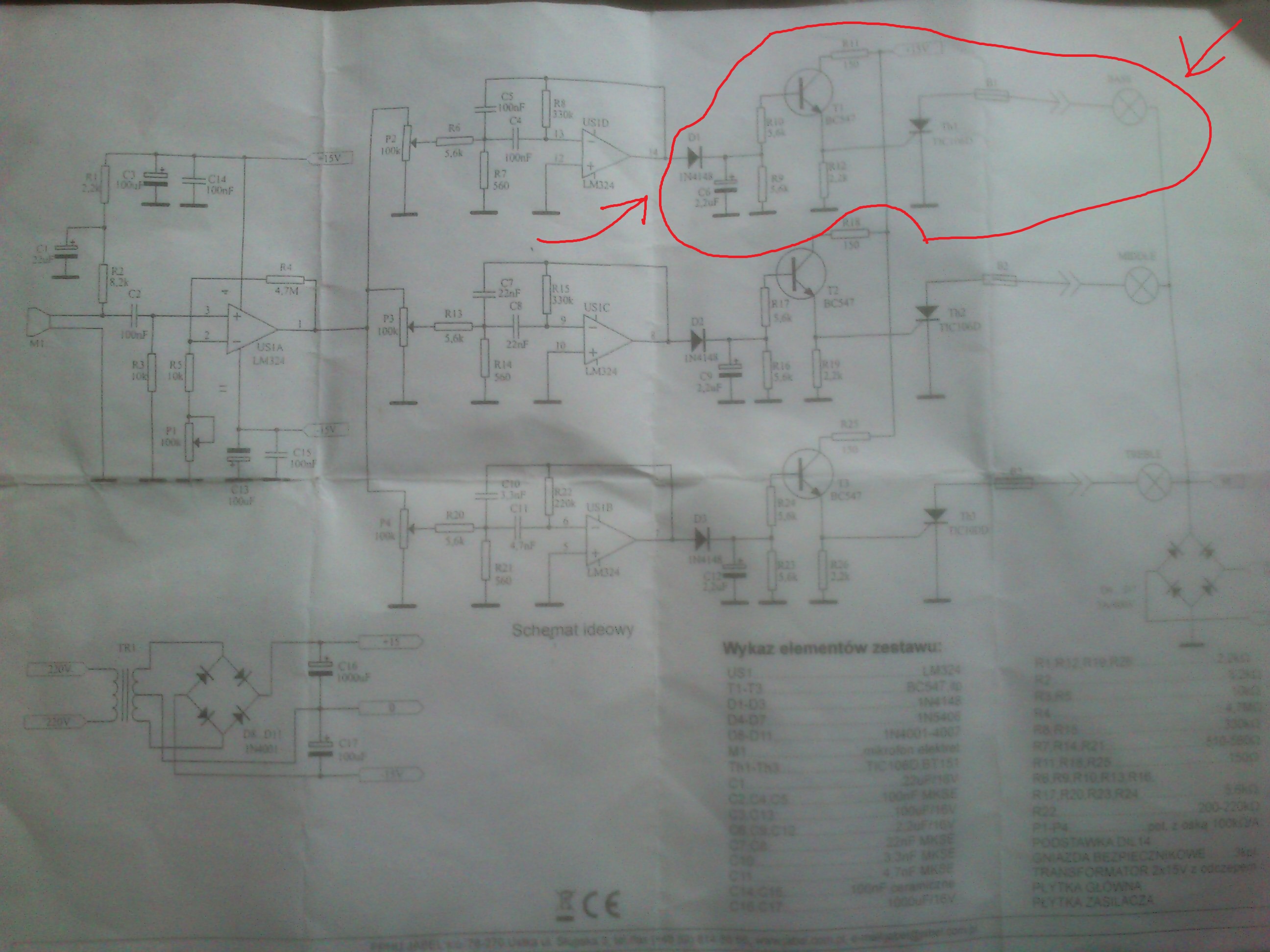

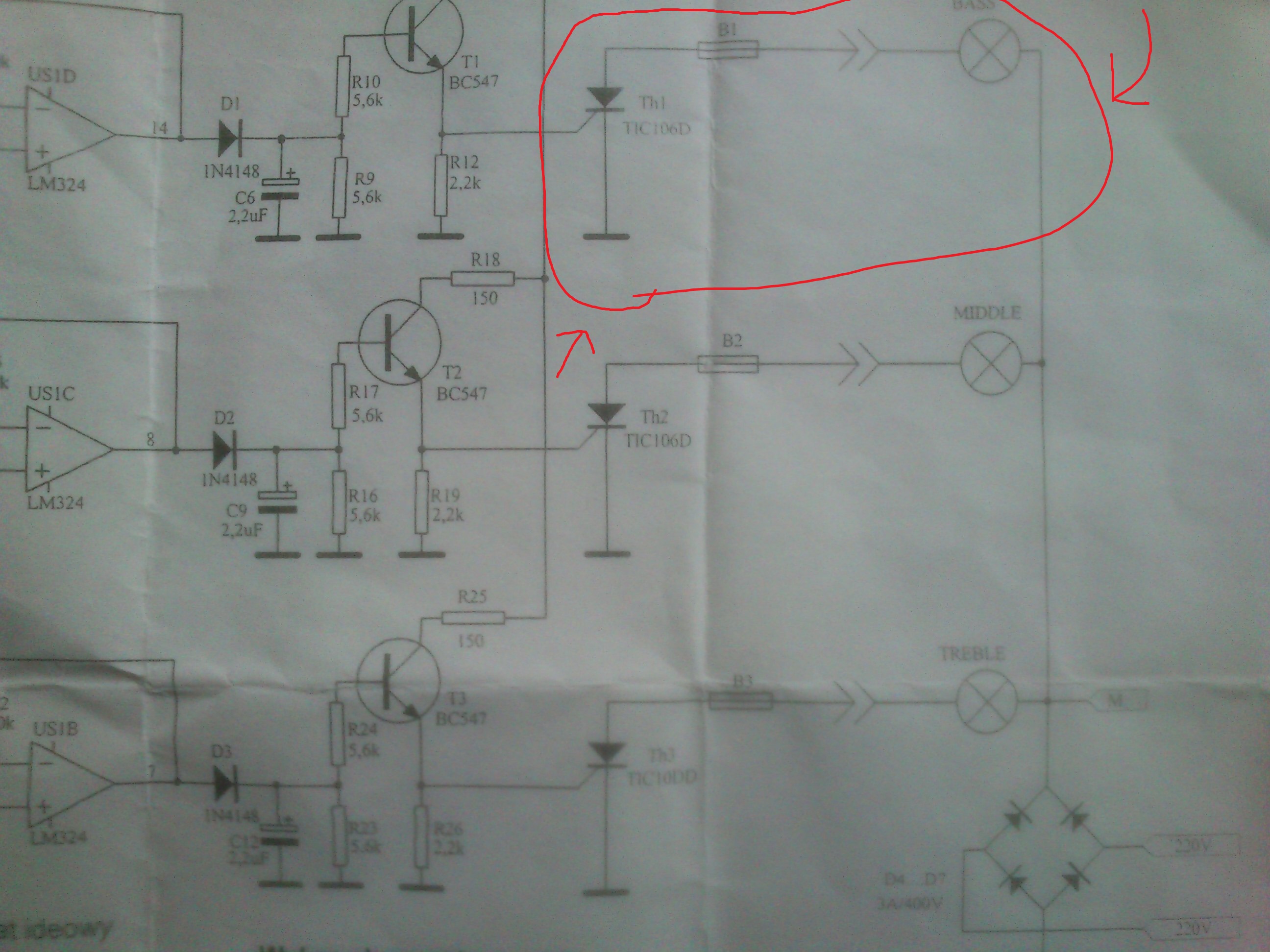

    Jest taki problem, ze mam zmontowaną Iluminofonie J 50 i mi nie miga jedna żarówka, tylko po prostu się ciągle świeci, a pozostałe dwie migają w rytm muzyki.
    W czym może tkwi problem?
    Proszę o odpowiedź...!?!
    Z góry dziękuję i pozdrawiam:)
  • #6 11351969
    predom
    Od basu, średnich, czy wysokich ciągle świeci?
  • #7 11353266
    AdreXxX

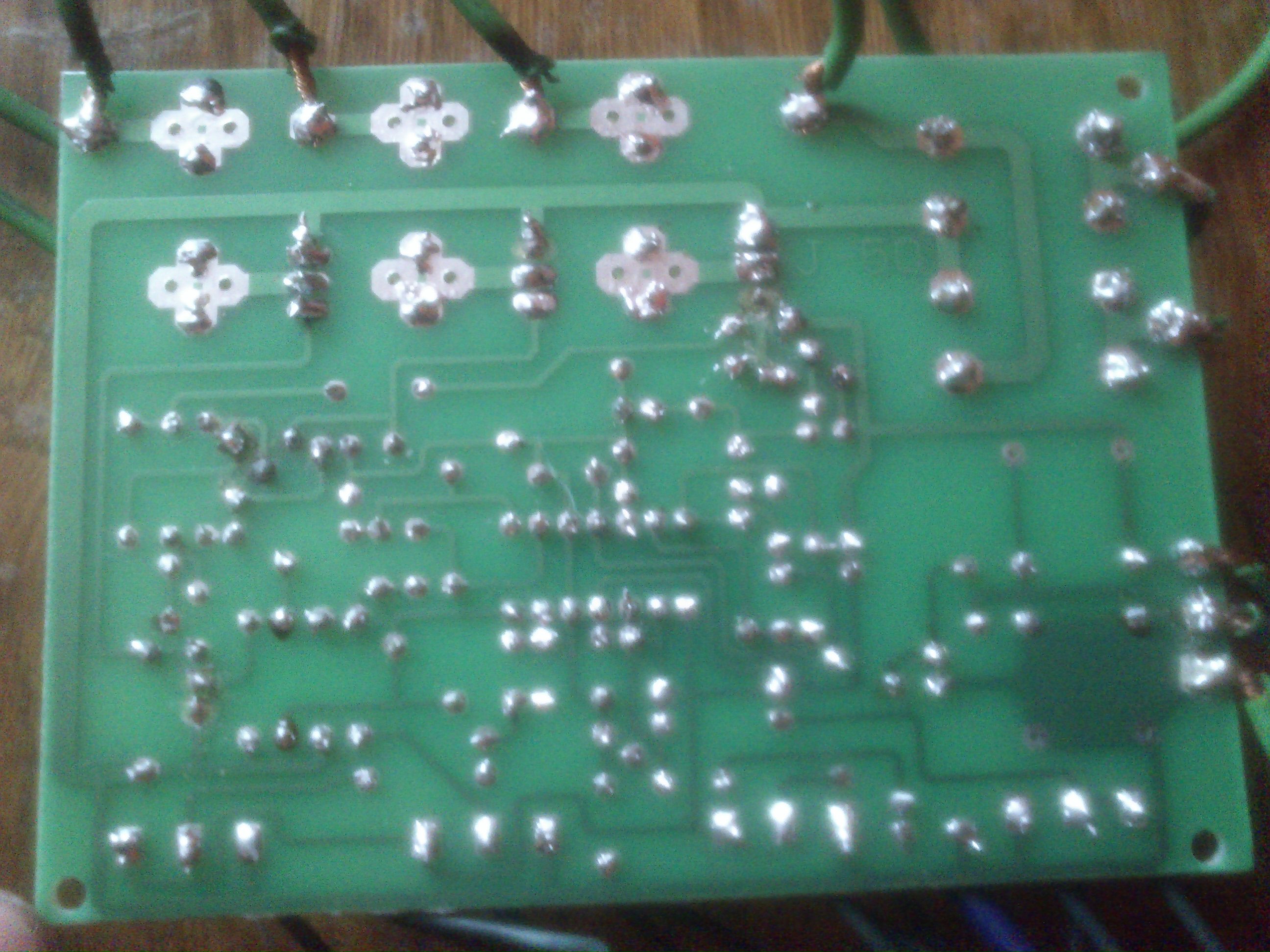

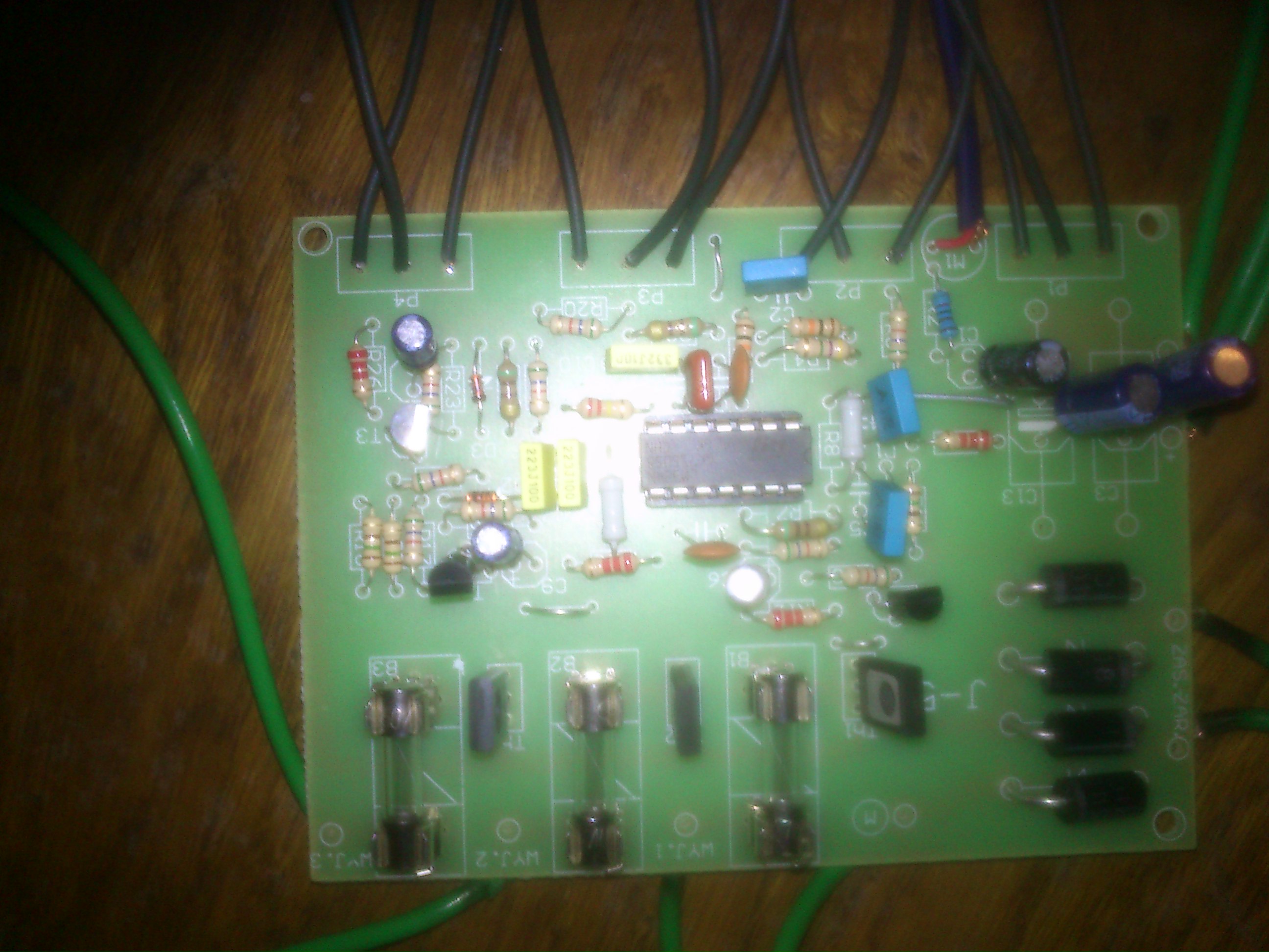

    Co to tego od którego basu mi ciągle świeci to trudno mi jest określić:) Ale jak mam schemat to mi świeci na 1 kanale, a na tym pisze: BASS, a pozostałe kanały to, 2: MIDDLE, 3 TREBLE.
    Tu masz zdjęcie płytki i schematu:)
    Iluminofonia 3 Kanałowa J-50 - jakie bezpieczniki i żarówki zastosować?
    Iluminofonia 3 Kanałowa J-50 - jakie bezpieczniki i żarówki zastosować? Iluminofonia 3 Kanałowa J-50 - jakie bezpieczniki i żarówki zastosować?
    Jeżeli wiesz o co chodzi będę bardzo wdzięczny za pomoc:)
  • #8 11353553
    predom
    Do sprawdzenia D1, T1, Th1.
  • #9 11355707
    marcinowski363
    Nie wiem czemu w złożeniu tego kitu są takie problemy. Ja miałem jako jeden problem i sam się domyśliłem że trzeba dać zwory a o tym zapomniałem a układ działał. Sprawdź zimne luty, cały kanał czyli elementy i potencjometr może jest przegrzany. moim zdaniem jest uszkodzony tranzystor lub triak. A weź potencjometr na min zobaczy czy zgaśnie zrobiłeś tą czynność. bo widzę że jesteś początkujący.
  • #10 11358519
    AdreXxX
    no właśnie początkujący jestem i się z tym nie kryje co do tego co napisałeś i kolega wyżej to bd właśnie jutro sprawdzał czy przewodzi wszędzie prąd, czy jaki kol wiek opór jest, a co do lutu to są to pełne luty:)
