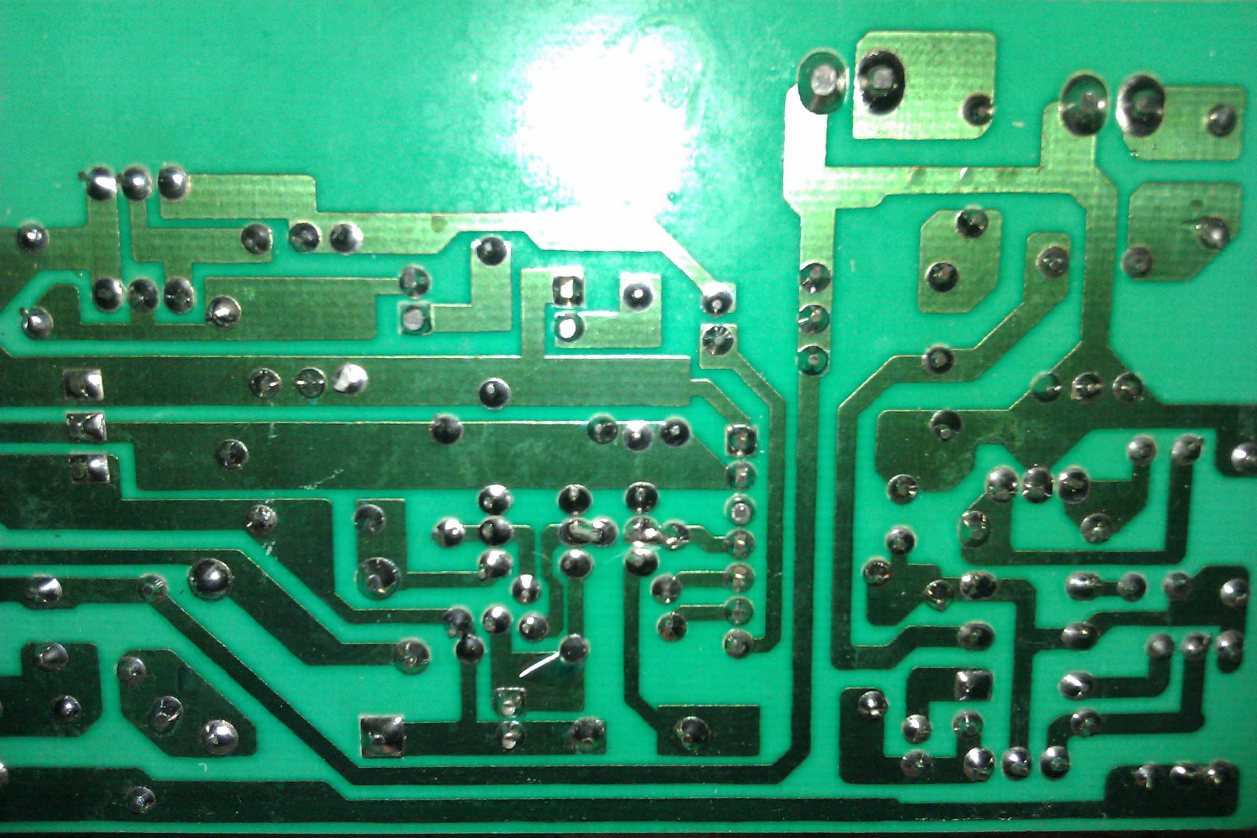

    Witam, mam taki problem - moja dziewczyna jakiś czas temu zakupiła lampę uv do robienia paznokci żelowych. Lampa działała bez zarzutów przez ok. rok. Kilka dni temu podczas próby włączenia lampy - żarówki tylko raz mignęły i tyle (tak się dzieję za każdym razem przy próbie włączenia). Uderzenie w lampę, także powoduje mignięcie. Kilka razy zdarzyło się, że żarówki zaświeciły się ale, po wyłączeniu i ponownej próbie włączenia znów tylko mignęły. Wymieniliśmy żarówki na nowe (identyczne), niestety nic to nie pomogło. Wyczytałem w innych tematach, że każda żarówka ma jeden dławik, może one uległy uszkodzeniu? Załączam zdjęcie, proszę o radę co może być powodem niedziałania lampy. Dodam, że w lampie jest cyfrowy wyświetlacz i wiatraczek do suszenia paznokci - wszystko działa bez zarzutów.

    Po lewej i prawej stronie są widocznie dwie niezależne samowzbudne? przetwornice zasilające lampy UV. Mało prawdopodobne jest aby obie razem padły. Z objawów można wywnioskować, że uszkodzenie występuje w zasilaniu ich; braku zasilania np. przez występujące zimne luty na płytce.
    Tam jest przekaźnik i on chyba włącza te lampy; zasila te przetwornice.
    Zrób zdjęcie od drugiej strony płytki od strony ścieżek.

    Zrobiłem dwa zdjęcia, żeby dokładniej było widać płytkę.

    Niebieski przekaźnik widoczny na płytce, załącza obie przetwornice jednocześnie (są niezależne od siebie) poprzez dołączenie 230V po przez jego styk. Należy sprawdzić czy włączenie funkcji zapalenia się lamp daje charakterystyczni "klik" przekaźnika.
    Jeżeli następuje trzeba sprawdzić sam przekaźnik; jego styk. Proponuje przylutowanie punktów lutowniczych samego przekaźnika.
    Jak nie pomoże trzeba sprawdzić sam przekaźnik, można go wlutować lub sprawdzić go na płytce. Elektronika jest zasilana z +5V, cewka przekaźnika z ok. 12V. Można wymusić załączenie przekaźnika bez udziału sterownika "cyfrowy wyświetlacz".
    Należałoby też sprawdzić obie przetwornice (ze świetlówkami) - załączając je bez przekaźnika. Zakładam, że są one sprawne a winą ich nie działania jest ten przekaźnik lub sterownik.

    Doszedłem do wniosku, że sprawcą jest ten niebieski przekaźnik ponieważ stukanie w niego śrubokrętem powoduje zapalnie się lamp lub ich mruganie. Poprawiłem luty na płytce, ale niestety bez efektu. Znalazłem identyczny przekaźnik na allegro, w następnym tygodniu powinien przyjść - nie jest to duży wydatek dlatego bez zastanowienia kupiłem go.. Napiszę czy jego wymiana przyniosła efekty.

    Dzisiaj kurier przywiózł nowy przekaźnik, jego wymiana zlikwidowała usterkę. Lampa działa prawidłowo. Oj - bardzo Ci dziękuję za pomoc. Pozdrawiam.
