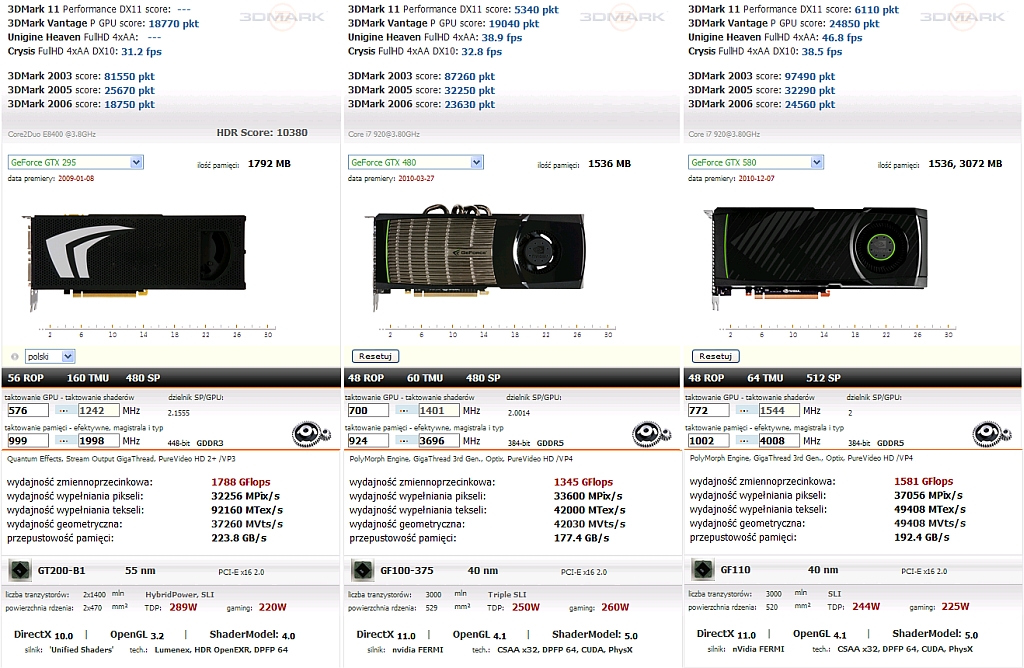

    Wydaje mi się dobrym rozwiązaniem sprzedaż tego GTX-295 i zamianą na GTX-480 .
    Na pewno jest „zimniejsza” od GTX-295
    Karty te cieszą się uznaniem posiadaczy niewiele odbiegają od GTX-580 (oprócz ceny ha ha) .
    Co do kosztów jak pisałeś to sprzedaż Twojej miedzy 450zł-(szybciej) / 500zł .
    Dokładając koszty jednego ogniwa 150watt +(koszty przeróbek które jeszcze wynikną w trakcie)
    (Koledzy pisali o zasilaniu tych ogniw może dojść kupno zasilacza)
    Obecnie na (znanym portalu) masz MSI-GTX480 za 699zł
    Czy ogniwa Peltiera TEC1-1270 wystarczą do chłodzenia GF GTX 295?
    Karta jest technologicznie bardziej zaawansowana nowsza więcej by było za niż przeciw takiej "podmiance" .
  • #14 11384954
    redbull00
    Ok, po iluś obliczeniach i symulacjach stwierdzam że chłodzenie tej karty ogniwem peltiera przy fabrycznym radiatorze to pomysł kompletnie poroniony... Cała konstrukcja mogłaby co najwyżej spłonąć :) Jeśli ktoś z podobnym pomysłem kiedykolwiek odwiedzi ten temat, to zapewniam go, że to nie ma prawa działać.
