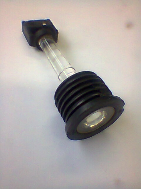

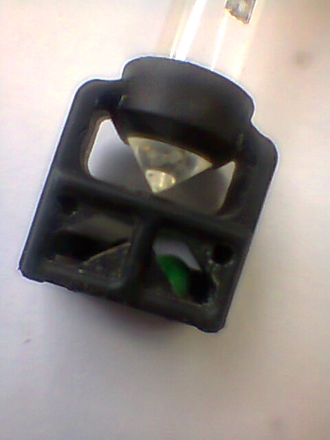

    W wielu tematach pojawia się kwestia nieświecącej diody, kontrolki czy jak tam zwał tak zwał tego wskaźnika na niektórych akumulatorach.
    Jest to nic innego jak mini areometr, który monitoruje gęstość elektrolitu w jednej, jedynej celi i daje bardzo ogólny obraz stanu całego akumulatora. Po prostu odpowiednio dobrana wagowo kuleczka w zielonym kolorze pływa bądź tonie w elektrolicie dając lub nie, zieloną poświatę poprzez ''światłowód'' z plexi. Ot i cały pic. Centra Futura - Czarna kropka na wskaźniku akumulatora w Skodzie Fabii 1.9D Centra Futura - Czarna kropka na wskaźniku akumulatora w Skodzie Fabii 1.9D
    Jakiekolwiek zabarwienie tej kuleczki np. na czarno w przeładowanym akumulatorze już zawsze będzie nas oszukiwać i żadna to pomoc.

    matołek
    A korki zadymione widzieliście? To w ten sam sposób zabarwia się kuleczka.
    W centrze futurze jest to jedyne miejsce gdzie można dostać się do elektrolitu, po prostu trzeba toto sprytnie wydłubać, jak korek z butelki i tak sprawdzimy kolor i gęstość elektrolitu. Zachęcam ciekawskich do obejrzenia w ten sposób 2, 3 letnich nie doładowywanych prostownikami futur. Masakra.
