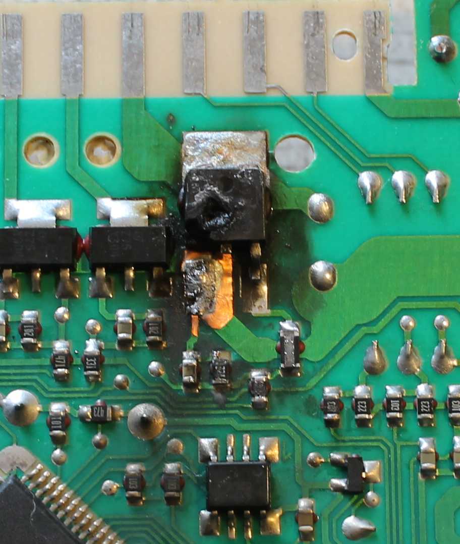

    Szukam oznaczeń uszkodzonych elementów na module 4303 303 3240.4, ze zmywarki Ariston:
    Ariston - Oznaczenia elementów na module 4303 303 3240.4 zmywarkiAriston - Oznaczenia elementów na module 4303 303 3240.4 zmywarki Ariston - Oznaczenia elementów na module 4303 303 3240.4 zmywarki
    Za wszelką pomoc z góry dziękuję.
    #2 11375262
    kammysz
    Witam, ten uszkodzony element to triak T40560 (4A, 600V). Właśnie naprawiam ten sam moduł z podobnej zmywarki, więc załączam zdjęcie całej płytki.
