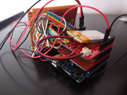

    Autor wpadł na pomysł, aby wyświetlać wiadomości z Tweetera na matrycy LED, wysyłane poprzez WiFi. Postanowił do tego celu zbudować moduł oparty o platformę Arduino i moduł WiFi. Moduł Wifi, który użył posiada również miejsce na dodatkowe elementy i jest płytką rozszerzeniową dla platformy Arduino, szczegóły tutaj. Pozwala to na łatwe podłączenie modułu komunikacyjnego do platformy Arduino. Do wyświetlania napisów, autor użył matrycę LED 8x8. Projekt pobiera wiadomości z komunikator poprzez specjalne oprogramowanie i kolejno wyświetla na matrycy. Autor postanowił również, że będzie to urządzenie mobilne więc dodatkowo postanowił zamontować płytkę z baterią. Dzięki temu dostarcza zasilanie do platformy Arduino i przy okazji zyskuje miejsce do zamontowania dodatkowych elementów, czy rozbudowy projektu, szczegóły płytki tutaj. Matryca LED została umieszczona na płytce prototypowej łącznie z rejestrem przesuwnym 74HC595 co pozwoliło zaoszczędzić kilka przewodów i łatwiej sterować wyświetlaczem. Nie stosując rejestru potrzebne byłoby około 16 pinów z Arduino. Na stronie źródłowej znajduje się film, na którym zaprezentowany jest działający układ w czasie pracy oraz więcej zdjęć układu.
    Poniżej zdjęcie projektu od strony "połączeń". Mogłoby być to wykonane znacznie estetyczniej, ale pozostawiam to do oceny.

    Autor postanowił, że będzie to urządzenie mobilne i jest? Bo ja nie widzę ;)
    I czy to to wyświetla komunikaty litera po literze?!
    To jest na razie prototyp, jeżeli chodzi o mobilność to zasilanie bateryjne i bezprzewodowa łączność.
    Na filmiku widać, jest to przesuwający się tekst na matrycy. Swoją drogą dołączenie kolejnych matryc z rejestrem przesuwnym umożliwiłoby łatwiejszy odczyt, ale z drugiej strony zwiększyłoby gabaryty.
