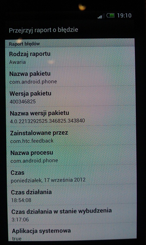

    Witam wszystkich, mam problem z nowym HTC ONE S. Telefon jest bez simlocka, pochodzi z niemiec z sieci T-Mobile - mianowicie:
    Problem pojawił się przy pierwszym wsadzeniu karty sim z sieci orange, nic nie było instalowane. Po wystąpieniu błędu wykonałem także reset do ustawień fabrycznych telefonu - niestety nie przyniosło to rezultatu.
    Dla pelni obrazu:
    - telefon bez karty sim dziala bez zarzutu,
    - telefon z kartą sim z sieci t-mobile, działa bez zarzutu,

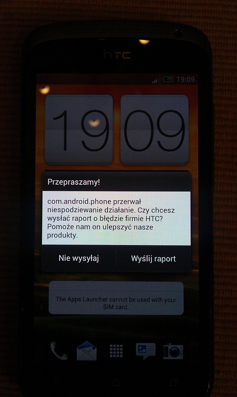

    - telefon z kartą sim orange (testy na dwóch kartach) po wpisaniu pinu pokazuje następujący błąd:
    HTC ONE S - Ciekawy przypadek - brak simlocka i brak akceptacji karty sim

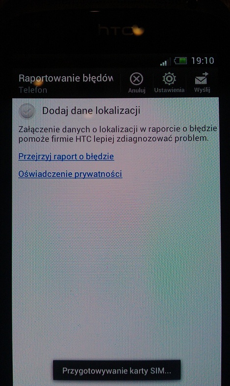

    Błąd pokazuje się średnio co 5 sekund, w przerwach pisze "przygotowywanie karty sim". Co dziwne, z telefonu można dzwonić bez problemu ale to w zasadzie tyle, ponieważ co chwile wyskakujący błąd uniemożliwia pełne korzystanie.
    Kolejne informacje - po kliknięciu "wyślij raport":
    Następnie przejżyj raport o błędzie:

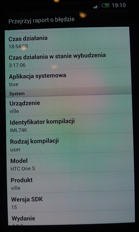

    niżej:

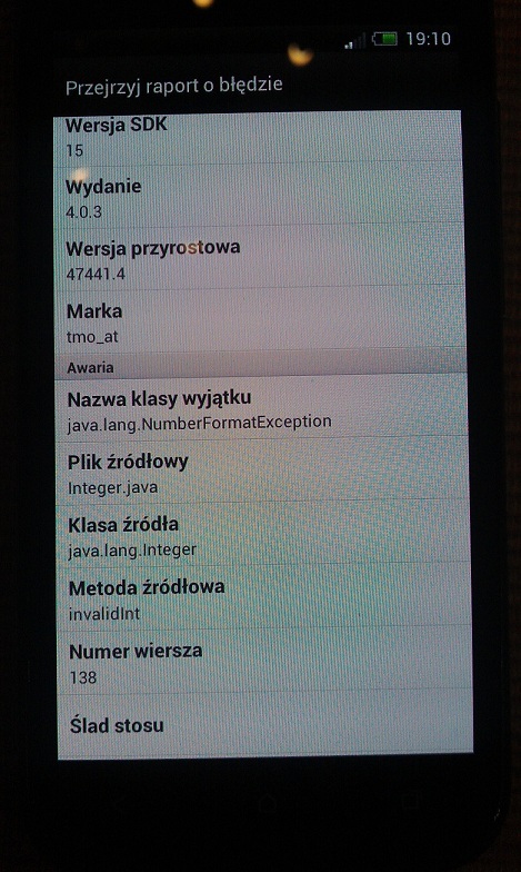

    niżej:

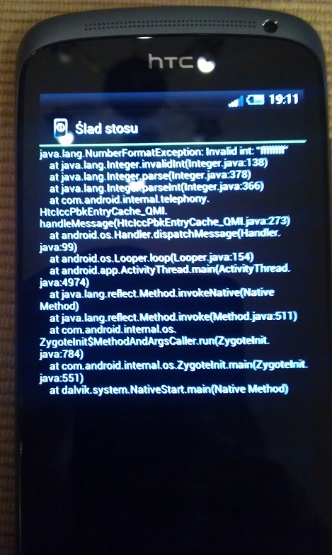

    No i po kliknięciu ślad stosu:
    Na koniec jeszcze forma wyrzucanego komunikatu po wyłączeniu raportowania błędów:
    Prosiłbym o w miarę szybką informację zwrotną. Być może jakiś update oprogramowania by pomógł? to raczej nie jest simlock - w końcu można dzwonić.
    Z góry dziękuję za pomoc i pozdrawiam.
