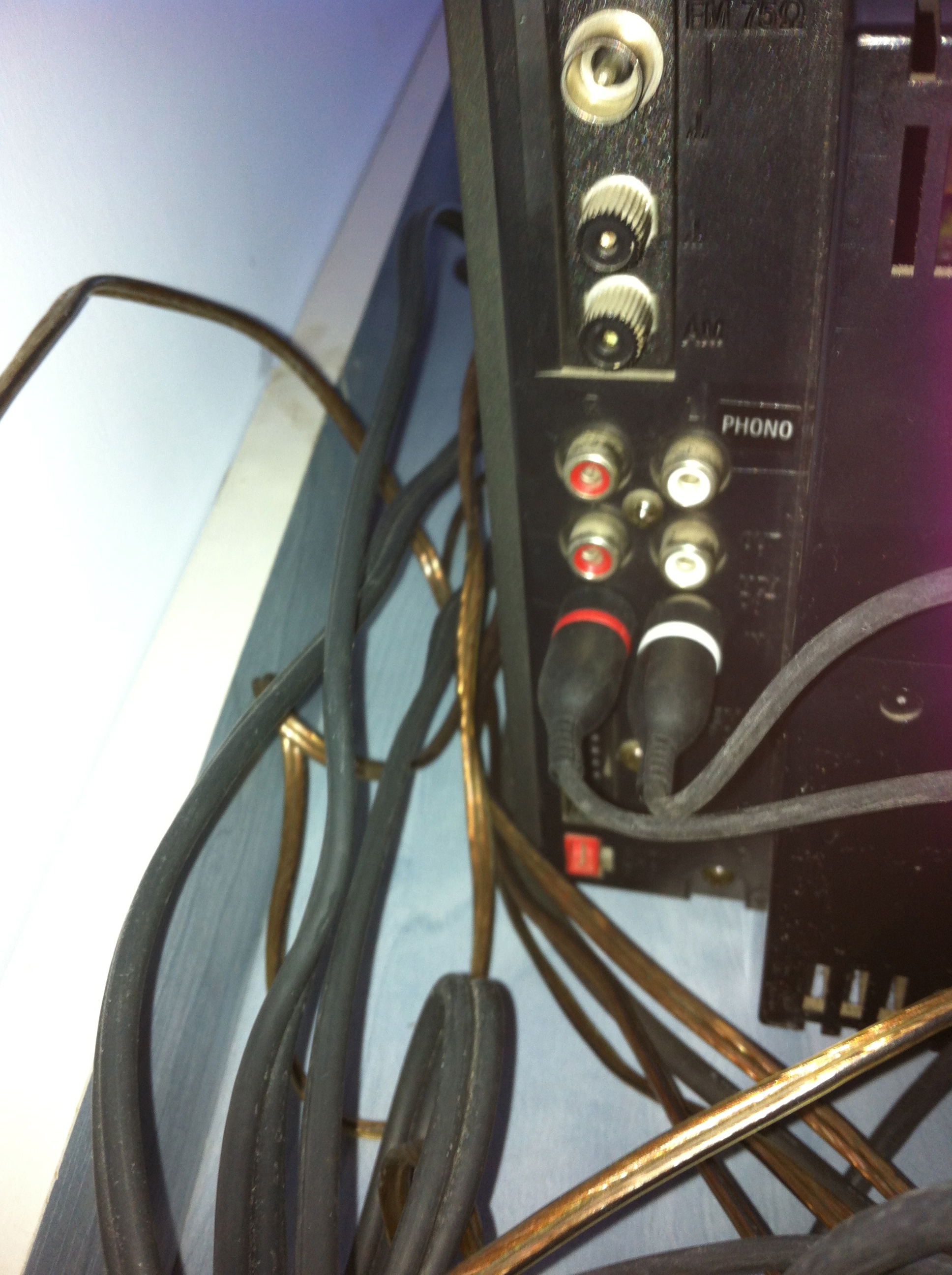

    Zastanawiam się czy istnieje jakiś sposób na wyciszenie przeszkadzających szumów w moich kolumnach. Przypuszczam że ja coś źle podpiąłem, a czasem wydaje mi się że może w mniej profesjonalnym sprzęcie tak już musi być? ( w co wątpię bo szmery, szumy są naprawdę głośne ).
    Szum pojawia się w momencie samego uruchomienia wzmacniacza i o dziwo szum staje się mniejszy o ile głośność ustawię we wieży na skalę najgłośniejszą.
    Gdy słucham bardzo głośno kolumn to jeszcze szum, szmery itp., nie przeszkadzają tak bardzo ale jeśli słucham czegoś ciszej staje się to nie do zniesienia.
    Mam 2 zestawy grające i w dwóch występuje ten sam problem szumów.
    Kolumny mam o różnych rodzajach ale oboje zestawy są firmy „B-W”.
    Natomiast wzmacniacze są te same i są ze starych dwóch wież które już nie działają poza wzmacniaczami które wykorzystuję do podłączenia systemu grającego z laptopem ( MacBook. )
    Bardzo proszę o pomoc, jeśli ktoś ma jakieś pomysły i z góry dziękuję.
    Oto fotki zarówno mojej wieży jak i kolumn i sposobu jaki mam to podłączone.

    Szumi wzmacniacz, nie kolumny. One odtwarzają tylko to, co dostają od wzmacniacza. Tym bardziej piszesz, że szumi na obu zestawach. Podłącz te monitorki do lepszego wzmacniacza.

    Dziękuję Telecaster1951 za pomoc. Zastanawia mnie tylko czy oby ten mój wzmacniacz jest naprawdę taki słaby? Wzmacniacz ten jest częścią bardzo drogiej wieży. Co prawda jest on z okresu sprzed kilkunastu laty, ale był wówczas jedną z najdroższych wież na zachodzie.
    Jeśli nic nie da się zrobić, to czy mogę prosić o wskazanie wzmacniacza ogólnie taniego który powinienem zakupić?
    PS.
    Dodam że szum pojawia się w obu kolumnach już w momencie kiedy jeszcze nie podłącze kablem ,,L" i ,,R", sprzętu z laptopem, ale występują szmery już tylko gdy podłącze wzmacniacz z kolumnami.
