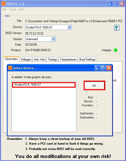

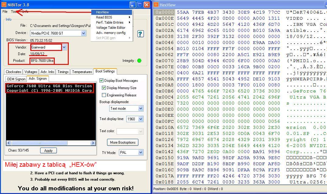

    Disconect napisał:

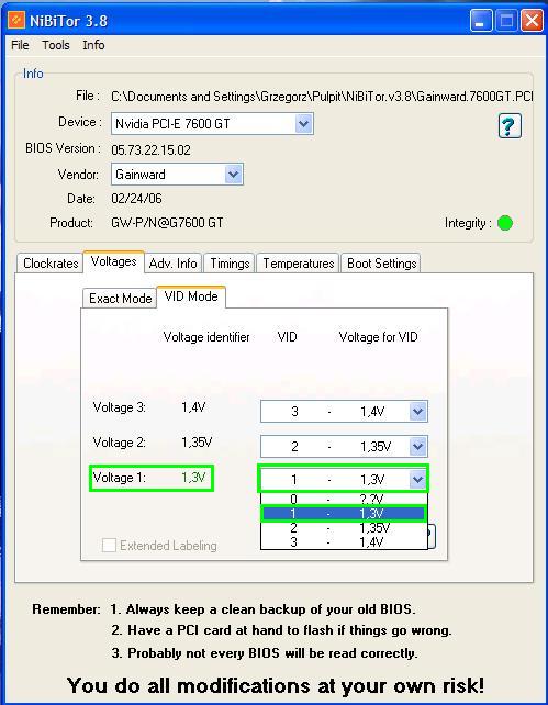

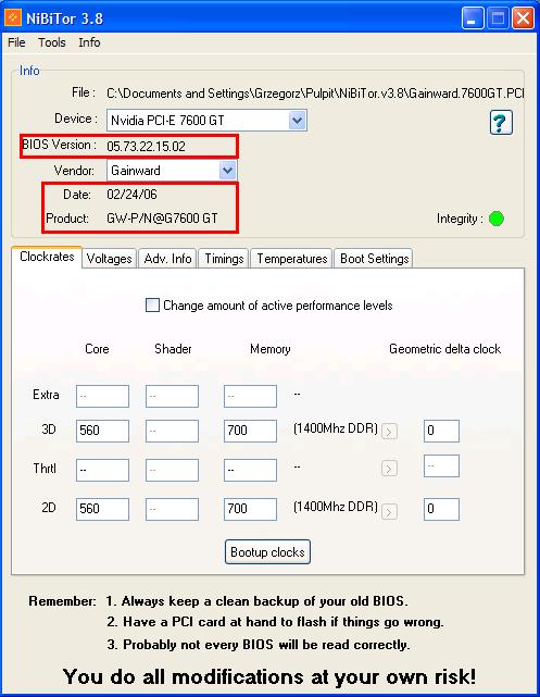

    Jak wczytać bios naszej karty graficznej bezpośrednio do obróbki "Nibitor-em".
    GPU zmiana "Biosu"Modyfikacjia biosu karty graficznej "Flash-Nibi GPU zmiana "Biosu"Modyfikacjia biosu karty graficznej "Flash-Nibi

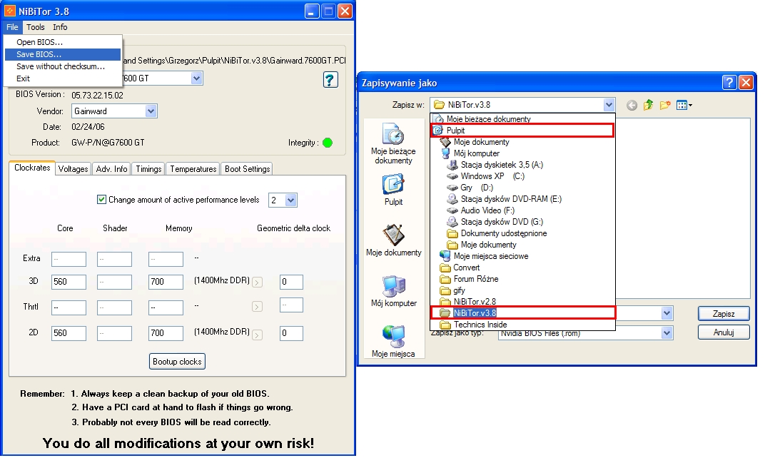

    Disconect napisał:
    Jak zapisać modyfikowany bios przed wykonaniem dyskietki startowej.

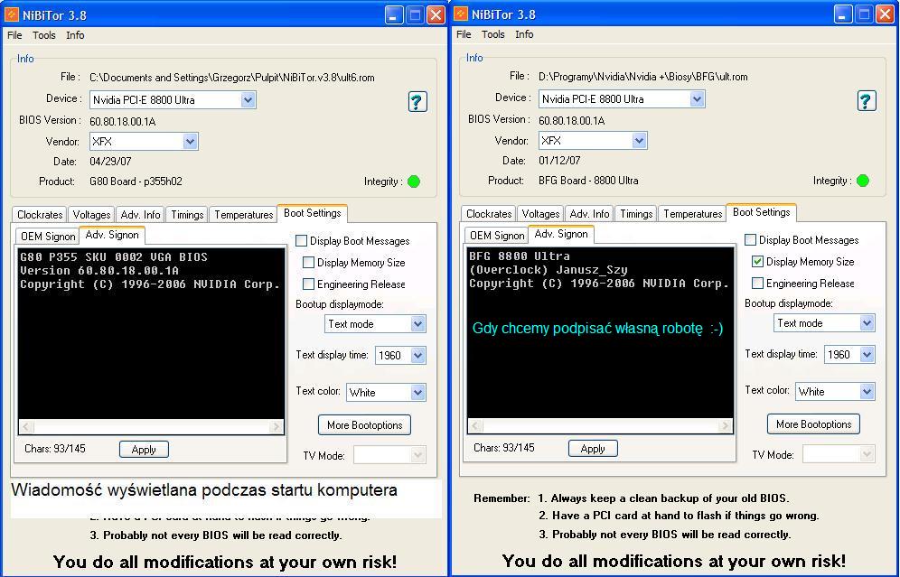

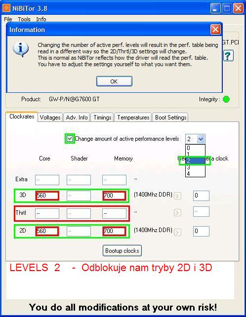

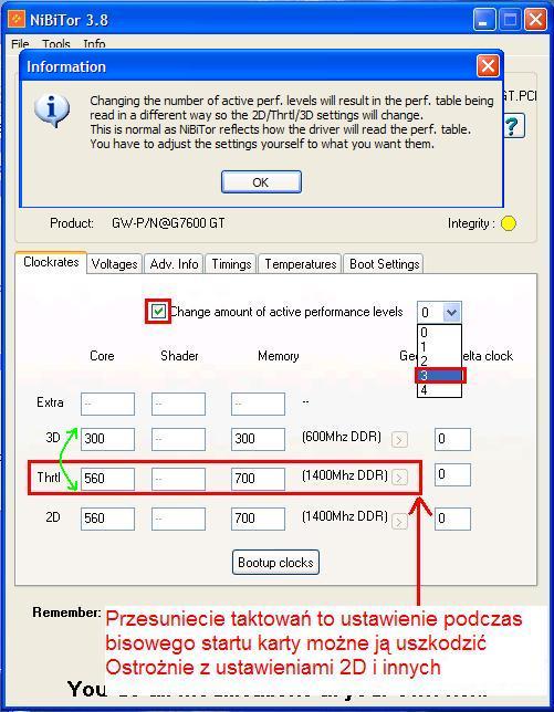

    Disconect napisał:
    Zmiana taktowana .
    GPU zmiana "Biosu"Modyfikacjia biosu karty graficznej "Flash-Nibi GPU zmiana "Biosu"Modyfikacjia biosu karty graficznej "Flash-Nibi GPU zmiana "Biosu"Modyfikacjia biosu karty graficznej "Flash-Nibi

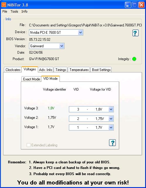

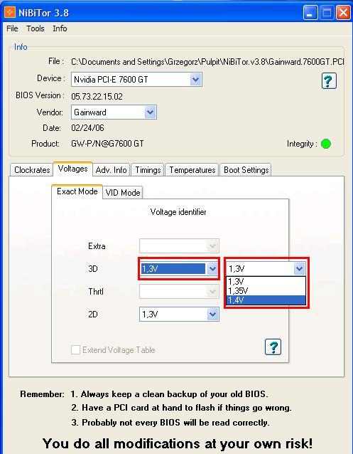

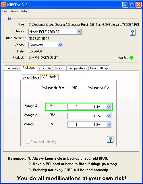

    Disconect napisał:
    Zmiany w zasilaniu .
    GPU zmiana "Biosu"Modyfikacjia biosu karty graficznej "Flash-Nibi GPU zmiana "Biosu"Modyfikacjia biosu karty graficznej "Flash-Nibi GPU zmiana "Biosu"Modyfikacjia biosu karty graficznej "Flash-Nibi GPU zmiana "Biosu"Modyfikacjia biosu karty graficznej "Flash-Nibi GPU zmiana "Biosu"Modyfikacjia biosu karty graficznej "Flash-Nibi

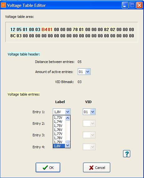

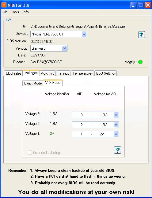

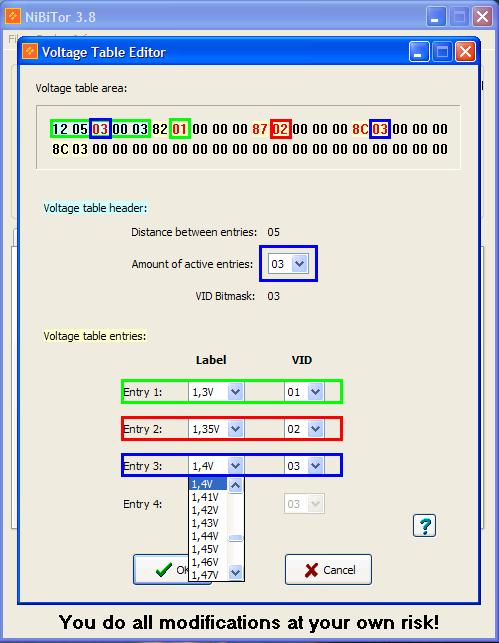

    Disconect napisał:
    Zmiany w zasilaniu pozwalają na zmiane do 1.8V .
    jeśli to komuś nie wystarczy opisze osobno jak dodać więcej 1.9v /2.0v .

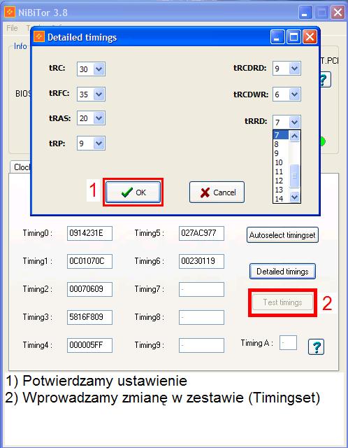

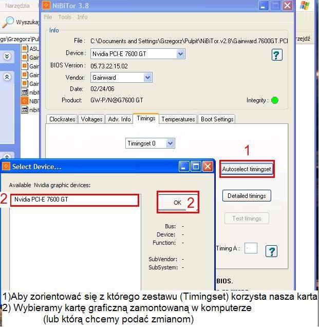

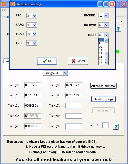

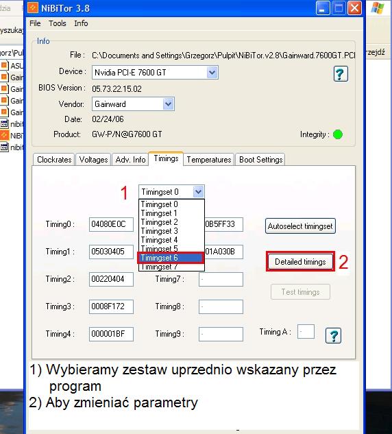

    Disconect napisał:
    Zmiany w "Timingach" skracanie / wydłużanie .

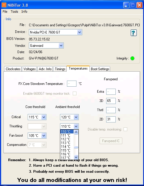

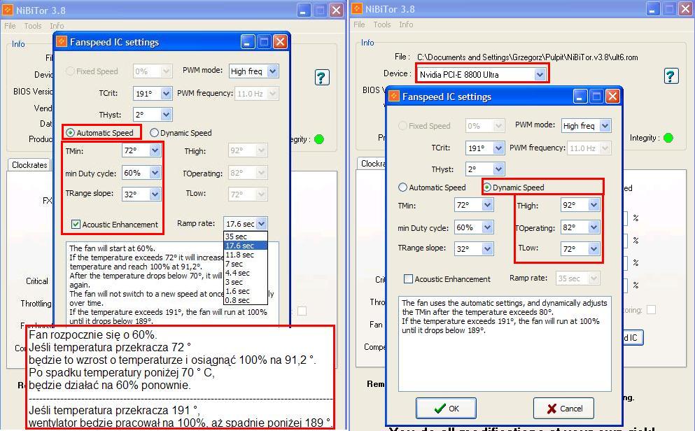

    Disconect napisał:
    Modyfikacja chłodzenia + inne.
    Tu możliwości jest tyle ile posiada dany model.
    Modele bardziej zaawansowane techniczne pozwalają na zmianę pracy.
    Podczas statu pod obciążeniem lub bez (szybkość obrotów , stopień przyrostu , czas reakcji na temperatury)
    Wyciszanie (zmniejszanie obrotów) podkręconej karty może doprowadzić do przegrzania i trwałego uszkodzenia .

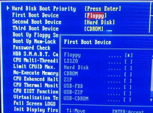

    Resetujemy PC (uruchom ponownie) wchodzimy w bios płyty ustawiamy (First Boot Device -Floppy ) jak podczas instalacji Windowsa .
    Pozostawiamy dyskietkę w napędzie !

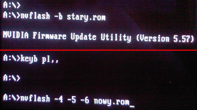

    Zapisujemy sobie.
    Zapis obecnego biosu karty graficznej na dyskietkę w napędzie o nazwie (STARY) .
    Bardzo ważne są przerwy (spacje) i minusy pomiędzy jak w (1)i(2) (uwaga na klawiatury czsem pisząc pod-dosem
    mamy zamienione klawisze Y z Z i odwrotnie minusy możemy mieć na klawiszu z pytajnikiem ?/ ;-)
    1) Komenda zapisu : nvflash -b stary.rom
    Komenda pozwalająca na wczytanie biosu do karty (pomija producent i zabezpieczenia)
    2) Wczytanie : nvflash -4 -5 -6 nowy.rom
    Potwierdzamy czekamy do końca operacji (5/10 sec)
    Po wyskoczeniu potwierdzenia (wyjmujemy dyskietkę z napędu uruchamiamy ponownie i GOTOWE !)
    Na dyskietce oprócz wcześniej zapisanych danych powinien się znajdować plik "rom o nazwie STARY"
    To nasz oryginalny bios Karty graficznej .
    Życzę samych udanych rezultatów .

  • #2 12206694
    hazerwwo
    Mam takie pytanie. Jak wejść do tej zakładki "Fanspeed IC" w zakładce "Temperatures"? Bo ona jest zablokowana..
  • #3 12536248
    stahurski
    Musisz wczytać bios grafiki,wcześniej zapisany na dysk za pomocą pr.GPU-Z.
