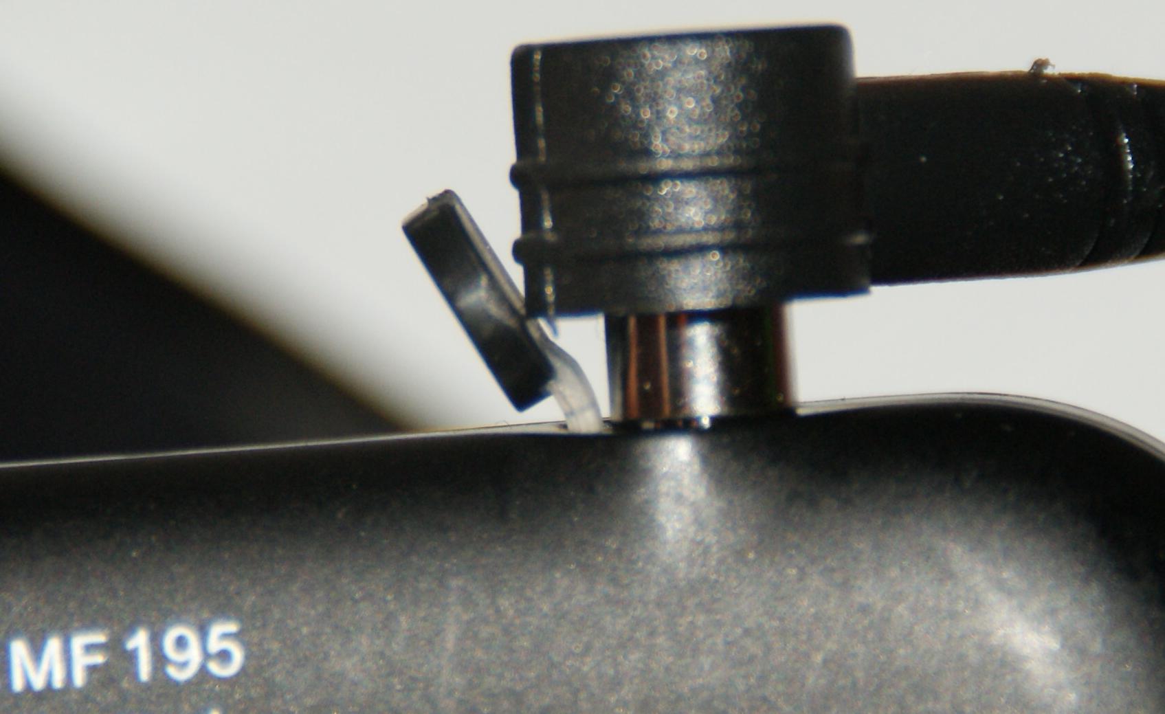

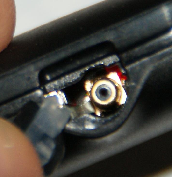

    Ja zakończyłem swoje poszukiwania na razie na produktach dostępnych w firmie Agrolan. I dla Huawei E160G oni mają coś co bodaj nazywa się po prostu "konektor Huawei", a dla ZTE MF-195 mają "konektor ZTE TS9" czy jakoś tak. Oba zakończone są męskimi złączami FME, zauważyłem że czasem bywają złocone a czasem niklowane i czasem kable są dłuższe a czasem krótsze, różne też bywają typy "obudowy złącz" (ale od strony modemu trafiłem na kątowe, więc sensowne). We wszystkich przypadkach pasowały bardzo dobrze, z wyjątkiem pewnego szczegółu w przypadku ZTE MF-195. W tym modemie nie tylko gniazda zwykle są osadzone szczególnie niecentrycznie względem obudowy, ale stanowi to szczególnie duże ograniczenie dla konektorów tego typu (jak w/w - kupione przeze mnie dla tego typu modemu). Moim rozwiązaniem było użycie niniwiertarki z płaską końcówką szlifierską i ścięcie na 45st. metalowej krawędzi pogrubienia wtyku TS9 tak aby wtyk wchodził odpowiednio głęboko w otwór obudowy a jednocześnie nie pozostawiał zbędnej szczeliny (po stronie gdzie niecentryczny otwór obudowy jest bliżej samego gniazda). W przypadku kupionych przeze mnie w/w konektorów CRC9 do Huawei nie było takiej potrzeby, natomiast sam wtyk (tuleja) jest nieco dłuższy co niestety powoduje silniejszą dźwignię do ew. wyłamania gniazda.

    Szczerze powiem, że u mnie jest podobnie. Posiadany przeze mnie konektor miałby chęć wejść głębiej, ale faktycznie przeszkadza mu niecentryczność gniazda wzgl. obudowy. Wcześniej jakoś nie zwróciłem na to uwagi. Kupiłem go osobiście w sklepie w filii sklepu Dipol. Wcześniejszy CRC9 był faktycznie dłuższy, ale listki potrafiły się szybko rozgąć, przez co w ogóle nie trzymał się gniazda.

    No to masz bardzo podobny, albo identyczny do tych, które ja kupiłem. Moim zdaniem niecentryczność gniazda to jedno, a zbyt duża średnica grubszej częsci wtyku to drugie i sama centryczność i tak by tutaj nie wystarczyła. Jeśli masz taką miniwiertarkę za 30 zł z końcówkami kamiennymi, to spróbuj ostrożnie opiłować tę krawędź, aż ją zetniesz prawie symetrycznie na 45 stopni - wtedy będzie akurat dla gniazda w tym modemie i na moje oko taki wtyk powinien posłużyć dość długo. Jeśli nie przesadzisz ze ścięciem to zyskujesz dodatkową krawędź podparcia wtyku na obudowie z jednej strony (na tym niecentrycznym otworze obudowy, zatem przynajmniej w tym kierunku nie da się wyrwać gniazda - chociaż taki może być pożytek z tych wszystkich nieprecyzji producentów :)
