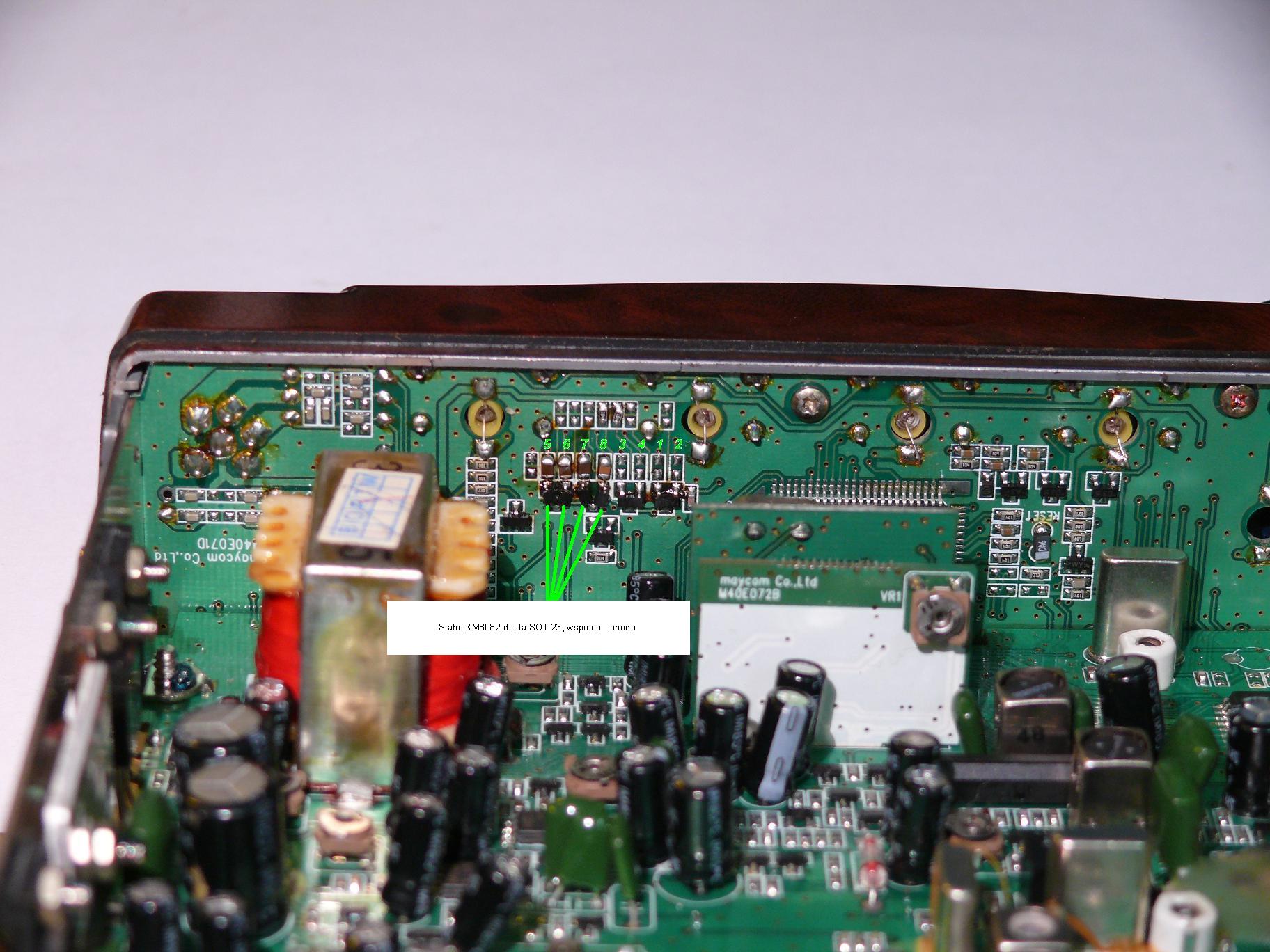

    wpadło mi w ręce za darmo radio zodiac m3000. Brak AM i pracuje w "5".
    szukałem na necie cos o tym radiu ale nic ciekawego w tym temacie nie znalazłem.
    Jeżeli będa to niewielkie koszta to chciałbym sobie te radio przestroić.
    Czy jest jakis sprawdzony sposób przestrojenia tego modelu? Prosze o kilka wskazówek i porad.
    dzięki
    Amator 1515

    Pod warunkiem, że zwory są na miejscu, to wyświetli 0. AM będzie tylko wyświetlał i będzie dostępna flaga.

    homo albus napisał:
    Zobacz tu;
    http://malzev.tripod.com/cb-funk/m-3000.htm
    Szukaj informacji o radiu Stabo XM-8082 wygląda na to że to ten sam model.
    W modelu Stabo XM odblokować można za pomocą przycisków ingerując z zewnątrz.
    Witam i dziekuje za rady.
    Skorzystałem z linku j.w.- dziękuję

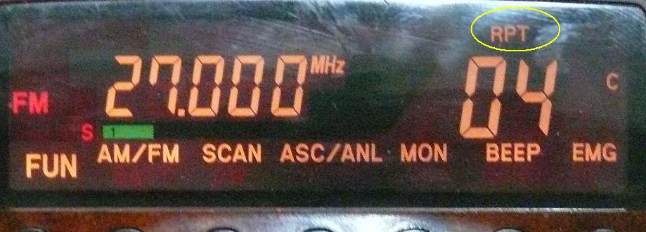

    na płycie była tylko jedna zwora na pozycji 3 co oznaczało tylko FM. Zgodnie z diagramem wylutowałem "zworke" i teraz jest AM/FM - przełączane z klawiatury. Na wyswieltaczu pojawiło sie AM. Ale jest to chyba tylko znaczek graficzny AM poniewaz nie jest to słyszalna modulacja AM (tak jak pisał kolega powyżej).....
    Poza tym jesli chodzi o czestotliwość to nadal jest w "5".
    amator 1515

    To teraz powiedz czy są wszystkie 4 diody przy zworach - opisz których brakuje i nie pomyl numeracji, to ważne.
    Numery oprócz tego, że są nie kolejno obok siebie, to na pozór tutaj Link płyta jest odwrotnie narysowana.
    Porównaj ze stabo, którego tu wrzuciłem (nie podpisane: A, B, C - opcje "opcjonalne")
    Jak przestroić radio ZODIAC M3000 z 5 na 0 i dodać AM?
    Zachowaj do dalszych prób wymontowany element - koniecznie !
  • #7 11325928
    amator1515
    hej bc211,
    diody "u mnie to podwójne elementy" jak "tranzystorki smd" ale sa w takiej samej konfiguracji. Nic nie brakuje.
    jesli chodzi o elementy powyżej te brązowe (5,6,7,8) - u mnie ich nie ma. tak jak pisałem wczesniej byl jeden na poz. 3 ale wylutowałem (c 100 nf ??)
  • #8 11325972
    bc211
    Poziom 30  
    Tak, są to zwory pojemnościowe. Warto pamiętać, żeby później nie zakładać nowego tematu pt. "brak możliwości załączenia".
    No to jak nie brakuje zrób jak na foto, tej konfiguracji nie ma w żadnych tabelach, sam ją znalazłem i jest to "full-opcja".
    One wspaniale pracują w FM - w sam raz do pracy via. repeater, na 10m. Reset cmosa zwierając +/- baterii i napisz czy działa.

    Czesc BC211,
    No powiem tak - uzupełniłem zworki pojemnościowe tak jak na obrazku i niestety nic - bez zmian....
    Może problem jest w płycie tzn... nie ma wszystkich elementów (biernych) w torze AM. Znajomy w temacie też mi zasugerował, ze radio może nie mieć wszystkich potrzebnych elementów i dlatego ten problem.

    Już nie pamiętam, ile te kondensatory powinny mieć - być może tu jest problem. Na pewno wszystko dobrze polutowałeś?
    Czarno widzę tą przestrojkę w zera, jeżeli nadal chcesz odblokować coś, czego nie ma. Pamięć zresetowana?
    Trzeba mieć sporo wprawy, żeby to dobrze wykonać. Coś źle robisz, przestrojka sprawdzona i działa też w EM-27 bez problemu.

    Wsadziłem tam 4 x 100 nF.
    Zresetowałem (zwarłem baterie podtrzymujacą)
    Chyba raczej dobrze zrobiłem wszystko z naciskiem na CHYBA i nie sądzę że coś jest źle. To jest radio, które dostałe darmo, wiec nie ma szkody jak nie wyjdzie. Z drugiej strony nie ma sensu spedzac nad nim wiele godzin bo tak mi aż nie zależy. Poszukam jeszcze coś na necie i pobawię się w wolnej chwili.na pewno Posprawdzam jeszcze luty i połączenia.

    To jeszcze wciśnij M1+M6 - tak się przełącza pomiędzy +5kHz/0
    I jeszcze M4+PWR - tak się włącza "wszystko" cross-band
    Powrót do ustawień domyślnych, 40ch. PWR+M5 (albo M1+M5 też działa) - reset radia

    I........ coś nie tak...
    Nic nie dział z tych opcji.
    Nie ma żadnego przełaczania .
    Nic sie nie dzieje.?????????

    No bardzo dziwne, że reset nie działa 8-O coś musisz źle robić. Trzeba ogarnąć najpierw jak to funkcjonuje po klawiszach.
    One będą przełączać pod warunkiem, że zwory są na swoich miejscach, tzn nic nie brakuje do nóg czarnego pająka o 80ciu odwłokach. Chyba, że to jakaś dziwnie okrojona wersja kodu LC72338, w co raczej nie uwierzę póki nie wpadnie mi w łapska.

    Nie dobrze, że reset umarł dlatego uczuliłem Cię, żebyś nie zakładał nowego tematu, których już trochę tu było z winy zwarcia.
    To jest robota dla maksymalnie wprawnej ręki, bo dostęp pod kątem, smd i mało miejsca. Usuń zwarcie/przerwę i zadziała.

    na nowo wlutowałem kondensatorki i jest reset M1 plus M5. Ale tylko ta funkcja. Przełączanie 0 na 5 nie działa.
    Chyba zrobiłem gdzies zły lut albo przerwe....
    jak bede dłużej lutował w tych miejscach to "bedzie to wyglądało tragiczniej" :D Nie mam takich zdolnosci manualnych do lutowania w takich warunkach - ale jakoś to jest.

    O ile dobrze pamiętam piąte pole służy tylko i wyłącznie do uaktywnienia M1+M6 przełączanie +5kHz/0.
  • #21 11329507
    amator1515
    Juz działa przełaczanie 0 i 5 :D
