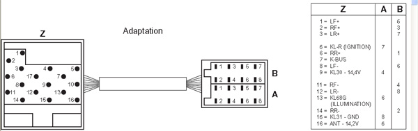

    Witam w BMW E39, przestały działać głośniki oprócz tylnego prawego do tego słychać "pukanie" z tego głośnika. Bmw z 2001r e39 radio business na kasete do tego jest jeszcze zmieniarka cd. BMW E39 2001r. - Radio Buisness działa tylko jeden głośnik
    Proszę o podpowiedź , najlepiej rozpiskę złącza radia i jak zdemontować to radio???, to wtedy mam pomysł sprawdzić głośniki na wtyczce przy radiu wtedy będę wiedział czy wina radia czy kabli. Pozdrawiam

    Masz rozpiskę głównego złącza,dolne do zmieniarki.
    Jak wyjąć masz tu
    Link
