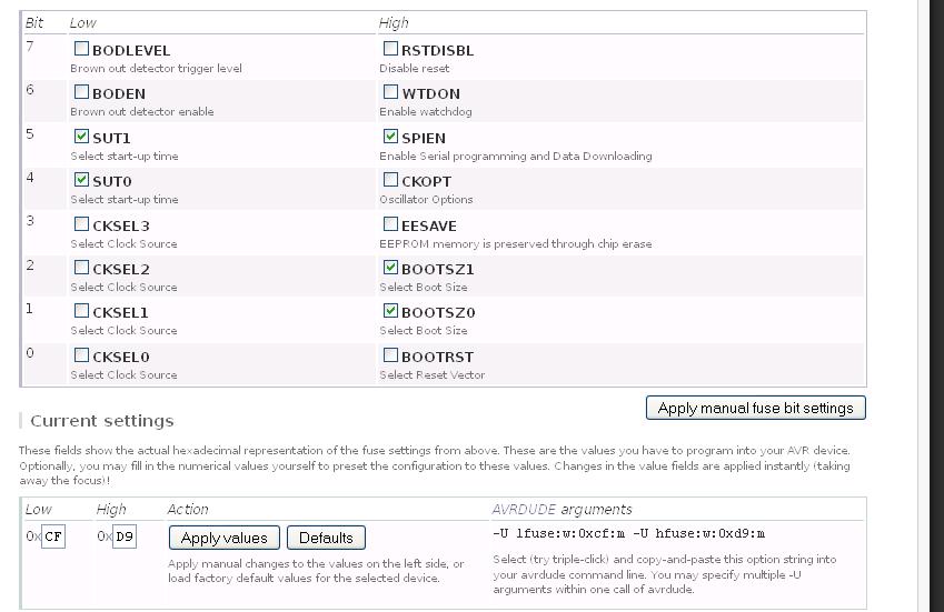

    gaskoin
    A zmieniłeś fusebity żeby układ pracował na zewnętrznym kwarcu ?
  • #8 11329483
  • #9 11329533
    snnaap
    Poziom 25  
    A zmieniłeś fusy że to działać ma na zewnętrznym kwarcu?
    pva91 napisał:
    Zobacz w tabelkach prędkości transmisji czy błąd transmisji nie jest zbyt duży i czy wartość baud rate jest zalecana dla taktowania Twojego zegara. Poza tym zobacz, czy na pewno zgadzają się wartości parzystości, ilość bitów stopu.
    Na tym specyficznym kwarcu błąd wynosi zawsze 0 :D

    Nie zmieniałem fuse bitów od początku bo z tego co się pokazuje w Burn-o-mat to jest dobrze ustawione na zewn kwarc 3-16 mhz [/img]

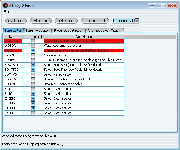

    Ferno11
    sut0 nie ustawiłem na 1 i atmega nie startuje, to przez błąd w fuse bitach czy nie wykrywa kwarcu ?
  • #14 11329664
    Ferno11
    z tym że teraz mi atmega nie startuje i nie wiem czy to przez źle ustawione sut0 czy przez to że nie wykrywa kwarcu ( gdzieś źle zlutowane ) :P
    Tak , są.
  • #15 11329675
    snnaap
    Poziom 25  
    ale fusy możesz zmienić? pokaz jak teraz są ustawione, i jaki masz program.
    No i sprawdź połączenia, no i podeślij schemata.

  • #18 11329762
    Ferno11
    Ok, płytka stała się znów programowalna, odznaczyłem STU0, teraz po uruchomieniu płytki świecą się obie diody ( nie migają ).
