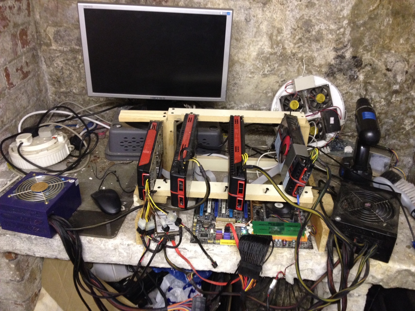

    rpk
    Zainstaluj sobie gpuz tam masz temp z wszystkich 3 czujników w karcie. Musisz się liczyć z tym że 79 to na innych czujnikach będziesz miał oko 90 a to już za dużo moim zdaniem.
    Jeden komp wygląda u mnie mniej więcej tak:
    SL3 - Serwerek dl SL3 na 2 kartach HD5870 - nie działa
    Temp nigdy nie przekraczają 70 stopni

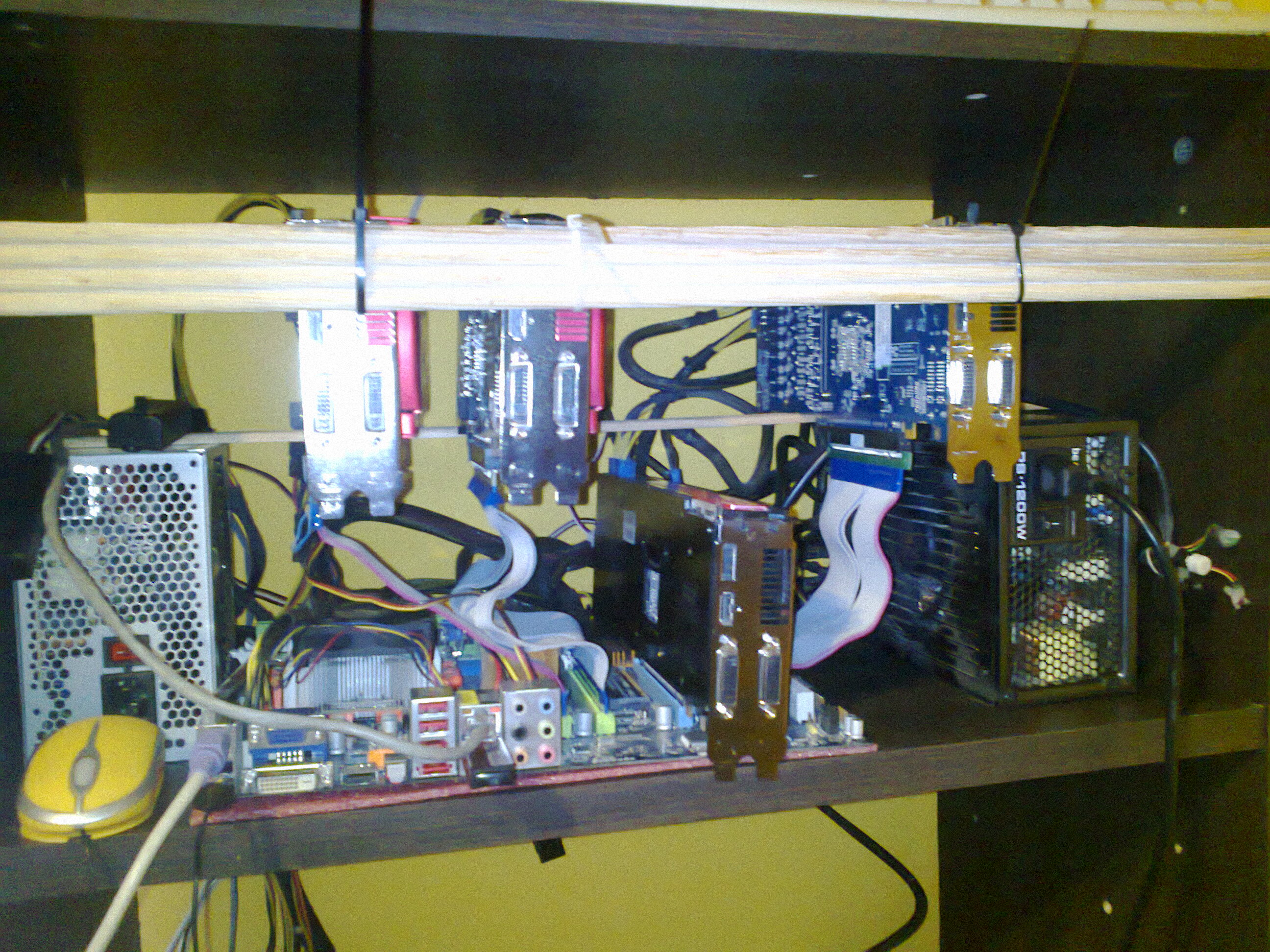

    poochone
    A czy tak sie dzieje jak sama karta liczy jezeli tak to uszkodzona karta.
    Sam mam 2 takie
    Jaki masz problem najpierw zobaczyć na wersji bez klucza mowie o win7 jak zadziała to wtedy dokupić klucz
    tutaj 1 z moich kompow teraz siedzi w nim 3 x 5970
