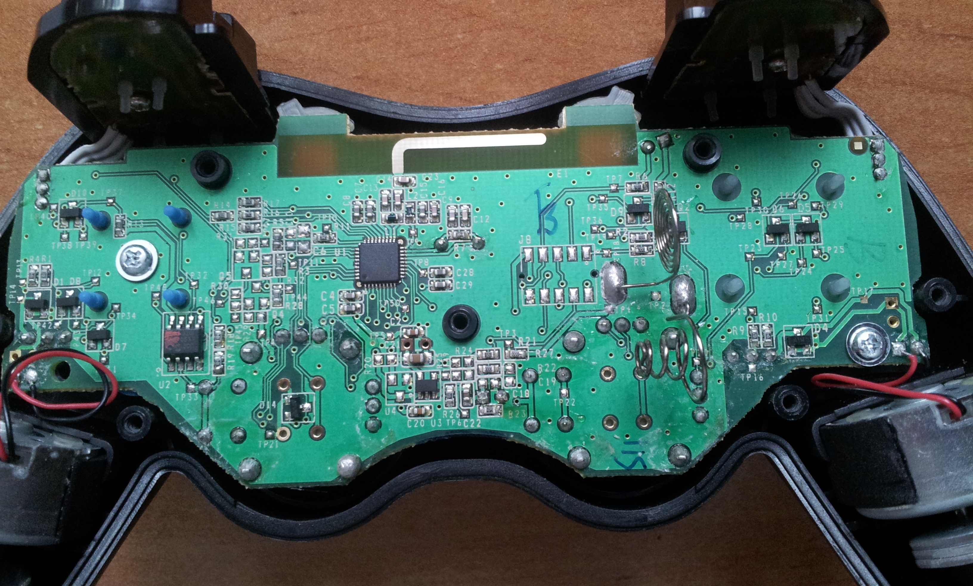

    pad ma swoje lata, ale ostatnio działał dobrze. Coś się jednak stało, że wykrywa mi że baterie są słabe i pad się samoczynnie wyłącza. Niestety dzieje się tak na każdych bateriach. O dziwo jak uderzę go z prawej strony to na chwile łapie że są ok, ale po chwili znowu miga lampka sygnalizująca słabe baterie. Tak jakby nie było gdzieś styku. Zrobiłem zdjęcia. Ktoś pomoże ? :)

    Płyty w pady są narażone na naprężenia, więc prawdopodobnie pękł lut któregoś z elementów. Przejedź lutownica lub hotairem przejechać całą płytę.

    Niestety nie mam w domu lutownicy. Wpadłem na pomysł żeby spróbować suszarką i o dziwo pomogło. Znaczy jak nagrzewam suszarką to jakiś czas jest ok, ale potem jak wystygnie to znowu się wyłącza. Czyli zostaje ta lutownica i hotair?

    Temperatura topienia się cyny to nie mniej niż 183°C, suszarka do włosów nie osiągnie takiej temperatury. Cyna musi uzyskać odpowiednią temperaturę aby na nowo związać z punktem lutowniczym.
