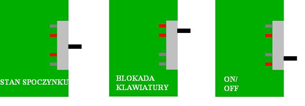

    Piotrek_71
    Sprawa wygląda tak:
    Creative ZEN 4GB - Nie włącza się bez ładowania, problem z akumulatorem?
    1. Pozycja spoczynku (stabilna) - zwarte są styki zaznaczone na czerwono.
    2. Pozycja blokady klawiatury (stabilna) - zwarte są styki zaznaczone na czerwono.
    3. Pozycja włączania lub wyłączania - na zmianę (niestabilna) - zwarte są styki zaznaczone na czerwono.
  • #9 11397401
    11111olo
    Wychodzi że przewodzi.
    Ile powinien trzymać akumulator a ile trzyma?
    Sprawdziłeś to?
